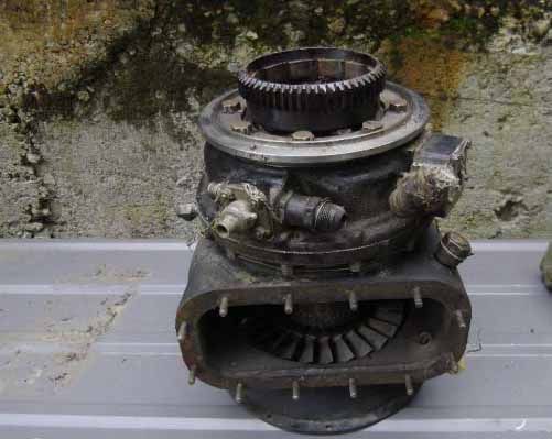

есть вот такой агрегат от ТС-21 в Украине

У меня тоже текой есть, нужны лопатки от самой турбины...

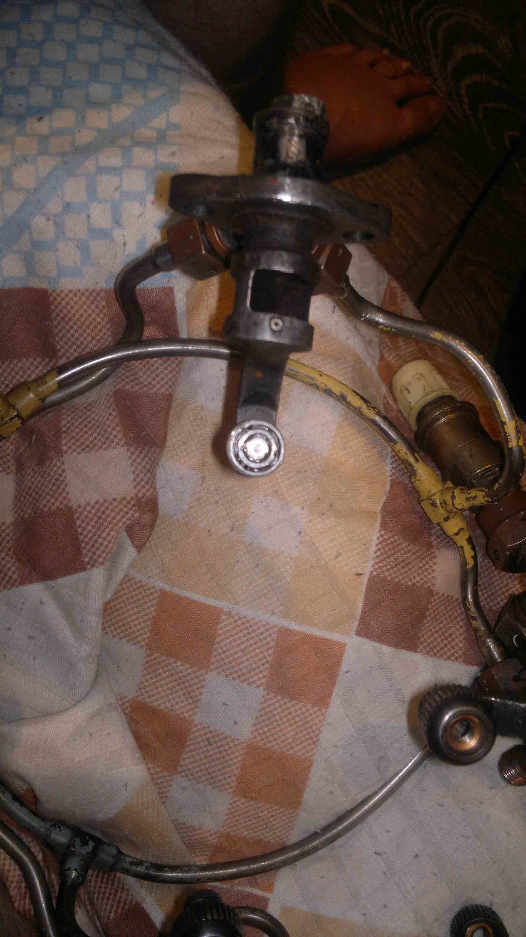

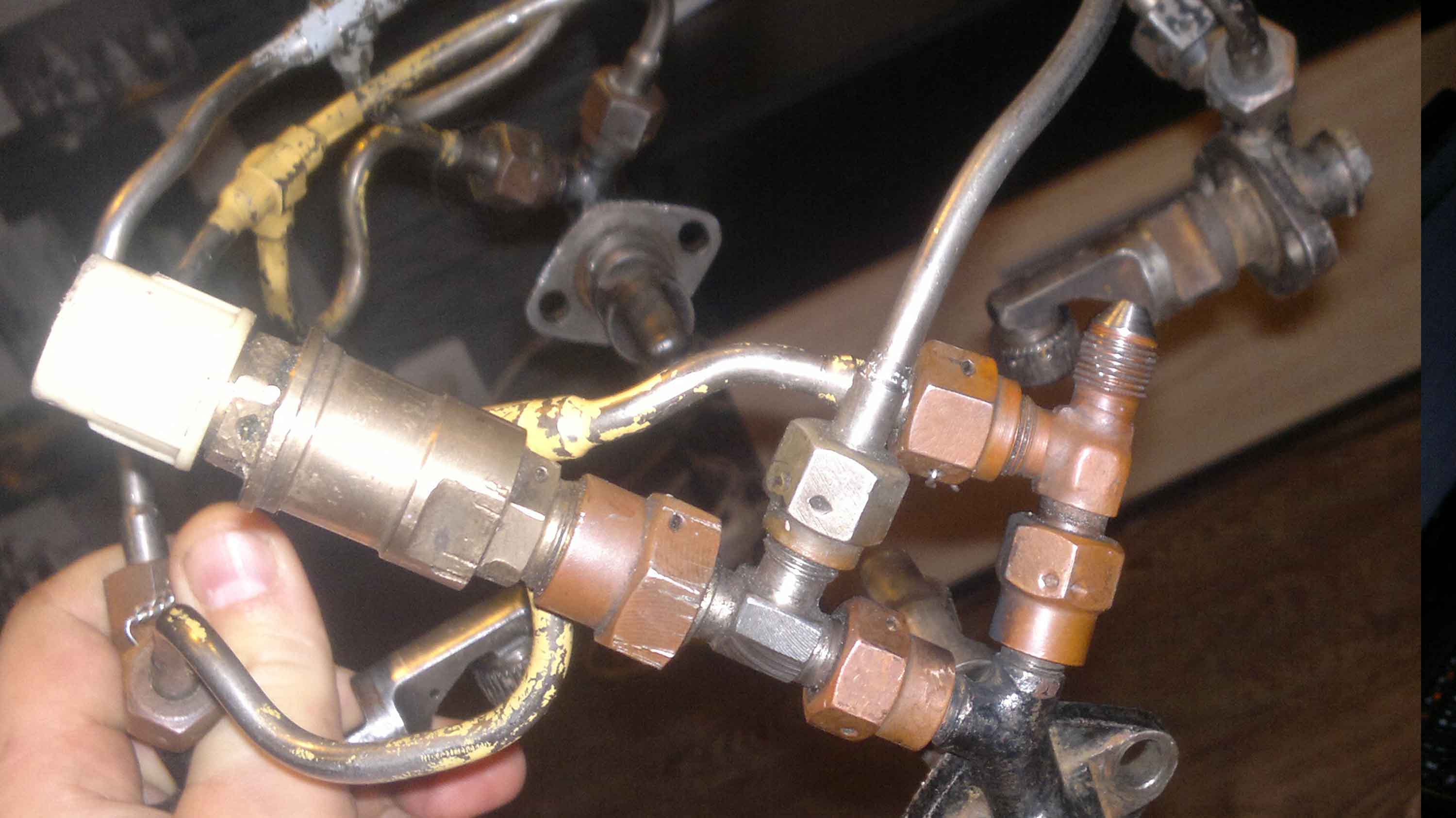

Приветствую..Кто может рассказать про эти форсунки от тс-21..У всех форсунки как форсунки а тут две магистрали синяя и желтая.Синяя с обратным клапаном..

Турбостартеры ТС-21, в зависимости от применения на различных ЛА, могут иметь варианты исполнения.
При наличии дефекта "Коксование основных форсунок", форсунки могут дооборудоваться трубопроводами и клапанами  дренирования топлива (слива остатка топлива из каналов форсунок после прекращения запуска).
На ТС-21, предназначенных для обеспечения высотного запуска, у части основных топливных форсунок может подводиться сжатый воздух (чаще - кислород). Поэтому, приобретя турбостартер, желательно отснять его в цвете, с максимального числа ракурсов,чтобы ориентироваться самому при сборке, зная куда какой трубопровод идет; точнее задавать вопросы знатокам при консультациях.

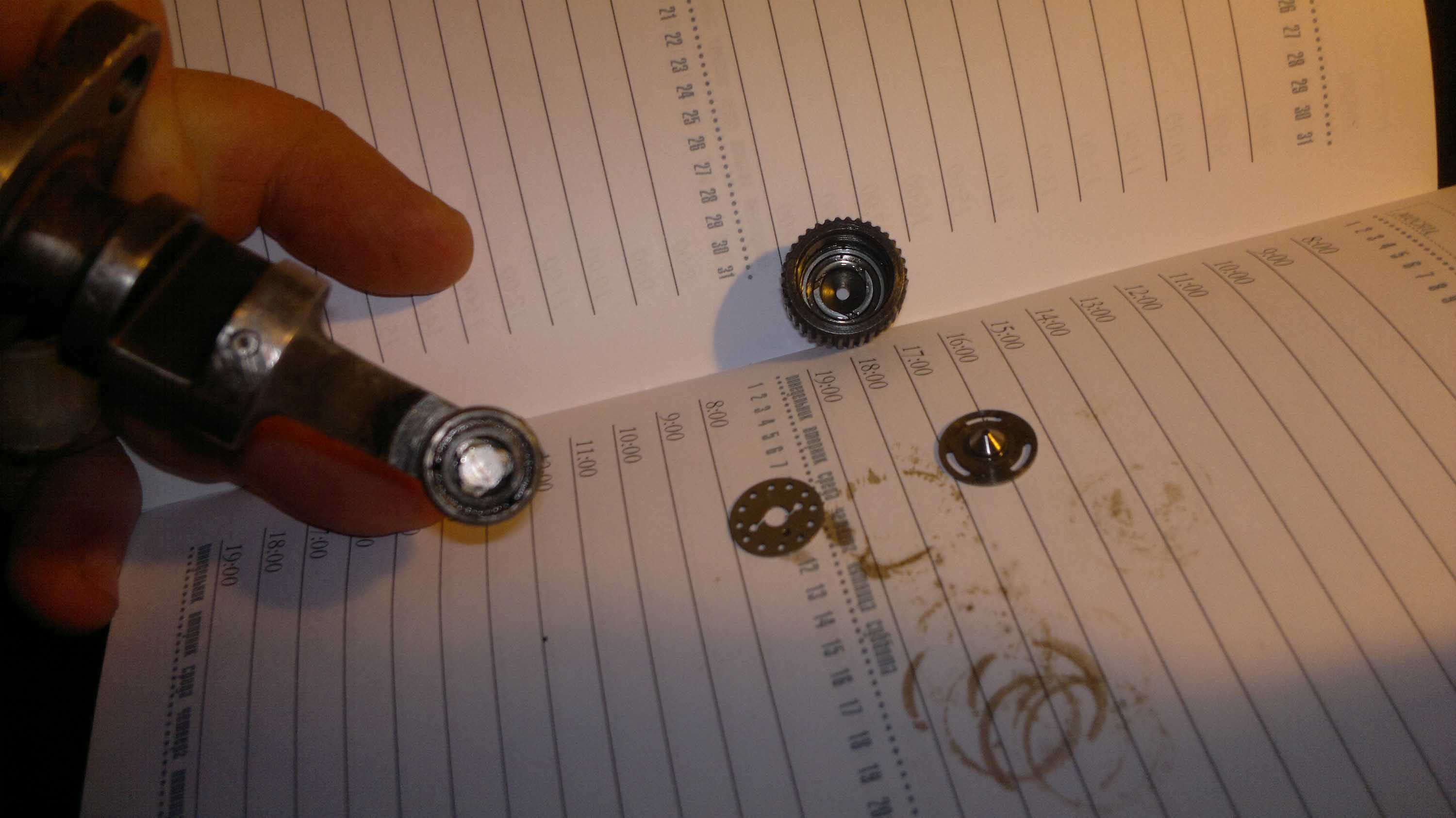

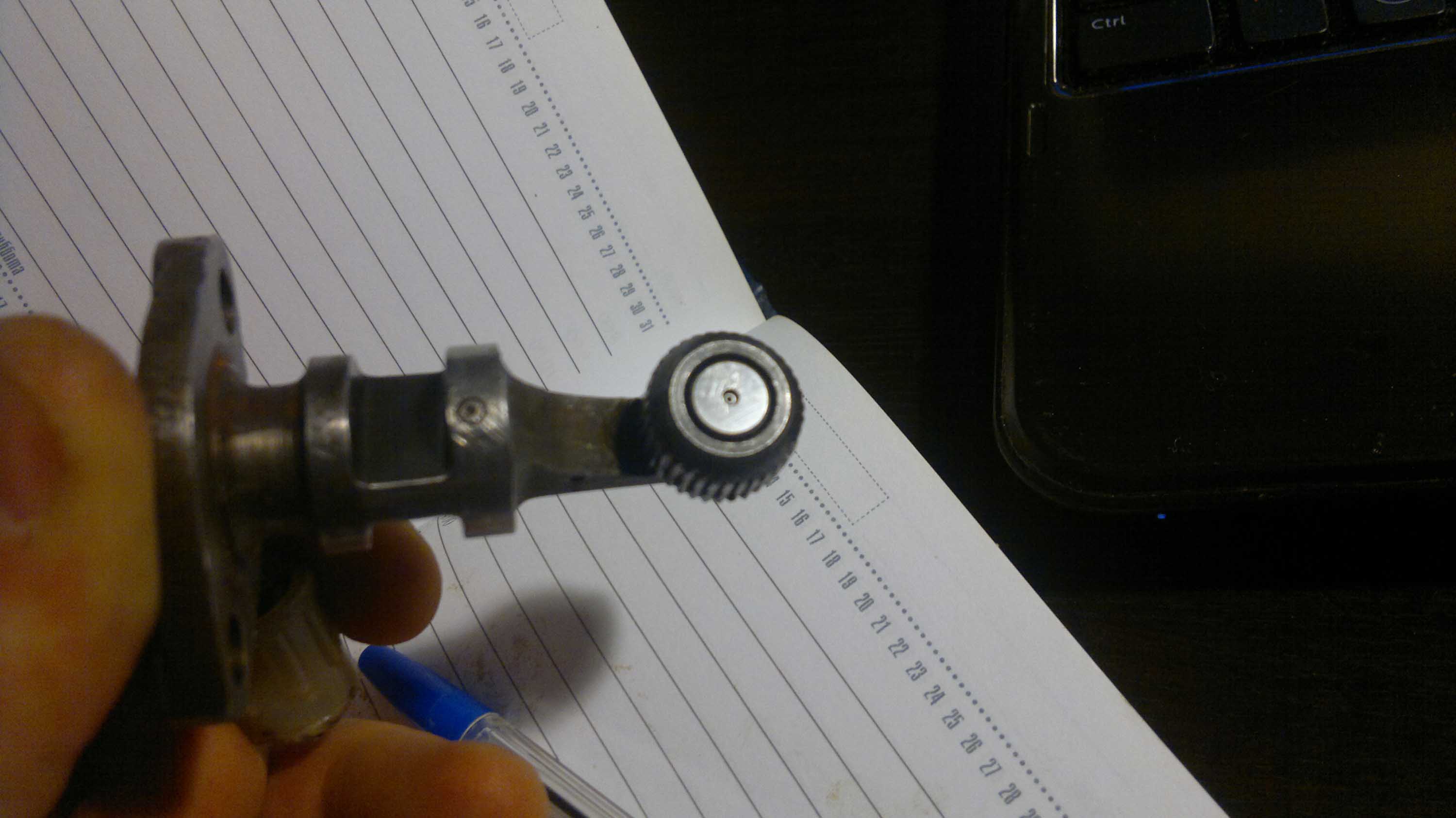

примного благодарен.. 🙂...теперь в другом беда..подаю топливо под давлением в желтую магистраль форсунка ссыт метра на два тонкой струей подаю 16 атмосфер ссыт метров на 5 такой же тонкой струей..все прочищали разбирали..не помогает..по синей подавать не пробывал еще..
В описаниях ТС-21 указано, что основные топливные форсунки выполнены одноступенчатыми центробежного типа. Т.е. поток топлива закручивается тангенциальными отверстиями перед основным жиклером и за ним наблюдается широкий конус мелкодисперстного топлива.
Струя - ненормальная работа форсунки.
Известен ещё один тип топливной форсунки - с пневматическим распылом топлива вращающимися струями сжатого воздуха (изнутри, снаружи, вместе) - разрывают струю топлива. Наслышан, но практически не встречался. Для ТС это кажется непрактично, но задумки конструктора иногда выходят за определенные рамки. Попробуйте с подводом воздуха и отпишитесь о результате (форсунку испытывать вне КС!).
судя по фото выше форсунки декомплектованы,
скорее всего воздух и подавался для распыла,
поэтому они и ссут на несколько метров струей вместо того чтоб распылять топливо
форсунки нормальные..просто я вытащил нутрянку что бы с пропана нормально запустить вот и все..вот фото все на месте.

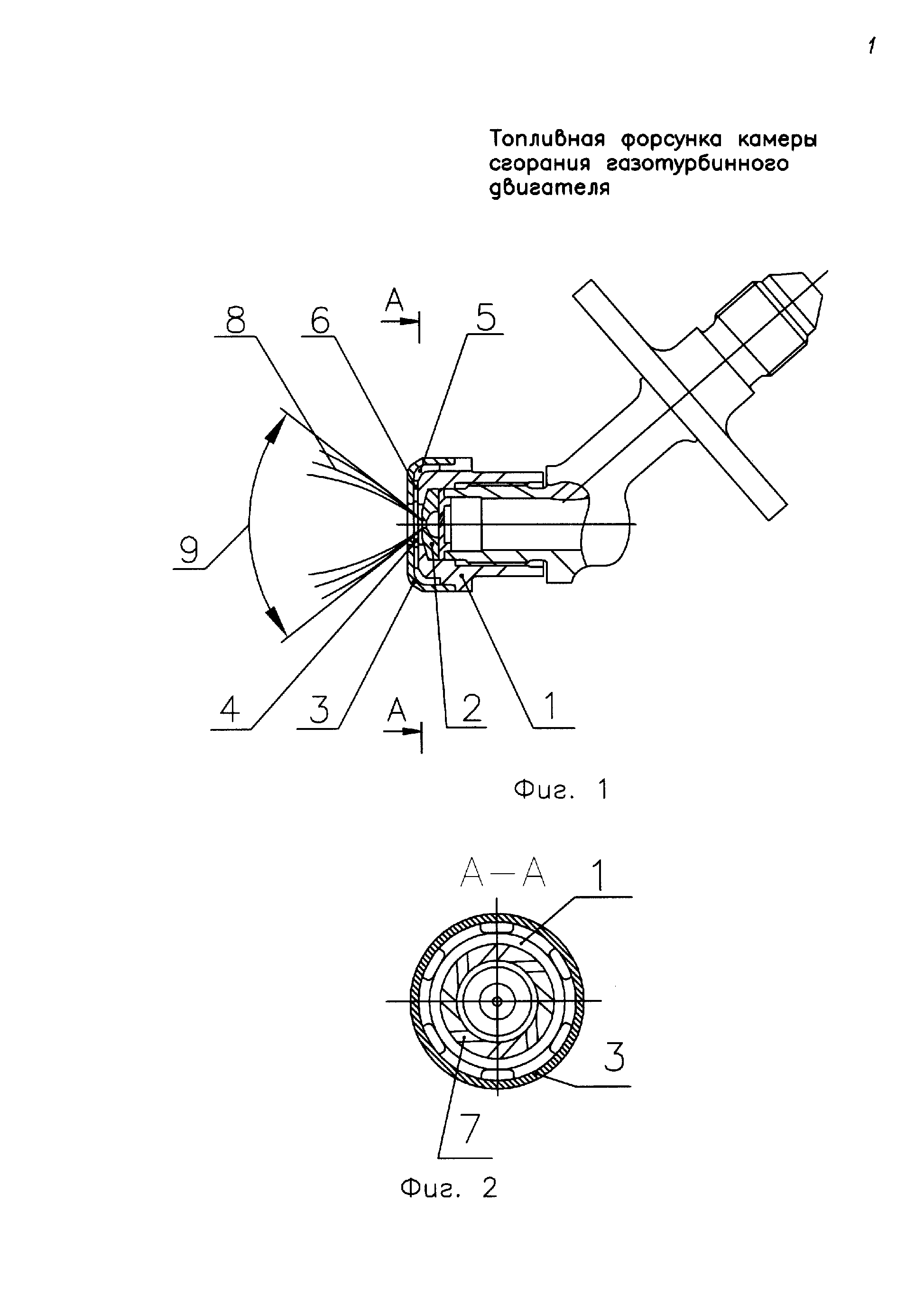

конечно в не кс..пасибо за совет я уже об этом задумывался..еще подумал может по двум каналам топливо подать
а вобще там должно что то в ней вращаться или все эти шайбочки конуса неподвижно стоят?????
Заявляемый технический результат достигается тем, что топливная форсунка камеры сгорания газотурбинного двигателя содержит корпус распылителей и кожух, охватывающий корпус распылителей с образованием торцевого зазора, сообщенного с источником воздуха, а также кольцевую проставку, расположенную в зазоре.
Новым в полезной модели является то, что в кольцевой проставке выполнены тангенциальные каналы.
