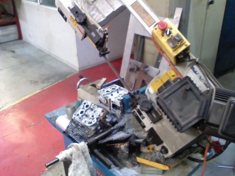

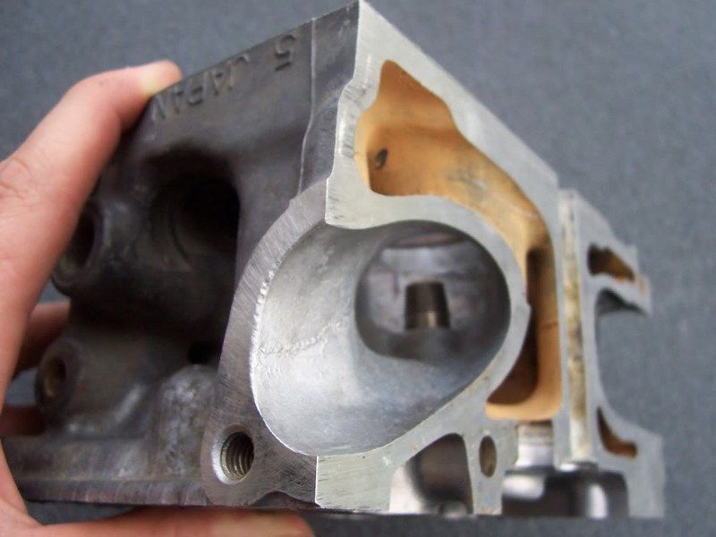

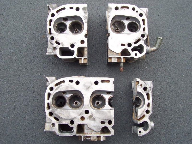

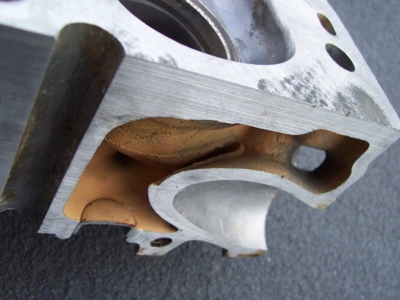

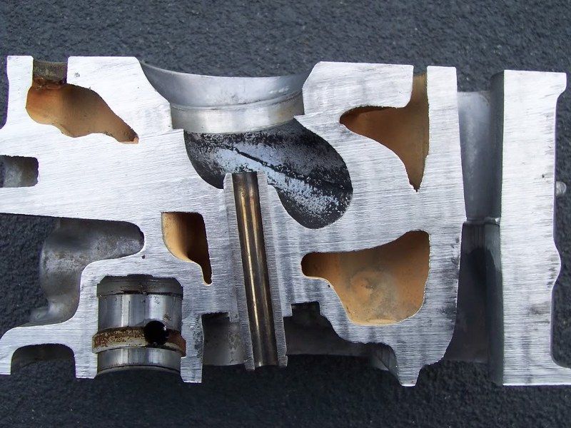

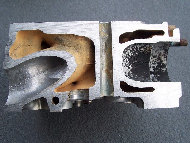

Я планирую этим заняться... За океаном тоже есть заморачивающиеся. Идут даже на то, чтобы пожертвовать головками и блоками двигателя, с целью узнать где можно резать, а где нельзя. Вот пример работ по двигателю ЕА82. Нашел где-то в сети...
