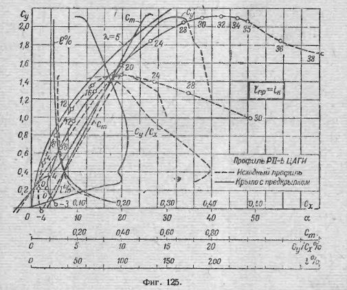

разводят народ, от не убираемого предкрылка отказались в 40-х годах.
По причине, того, что обычное крыло большей площади имеет меньшее сопротивление и большую подъемную силу.
т.е. разбег будет короче, а скорость больше с обычным закрылком.
Единственный плюс, это меньше крыло.

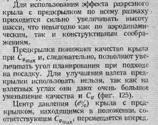

Кусочек из сутугина.
Это только для обывателей красивые большие углы атаки самолета, на самом деле всё немного не так.
А может так:
При должной тяговооружённости, предкрылок позволяет производить короткий разбег с  больших углами атаки (с опущенным хвостом),реализуя бОльшие Су на взлёте.
Смещение вперёд ЦД крыла, позволяет уменьшить потери ПС на балансировку при взлётной конфигурации? Т.е. нет смысла рассматривать предкрылок без закрылка😉
А может так:
+100
Закрылки, о там они "фаулера", наряду с увеличениеим Су, уменьшают критический угол атаки, а для реализации таких углов как на видео, без предкрылков просто не обойтись.
