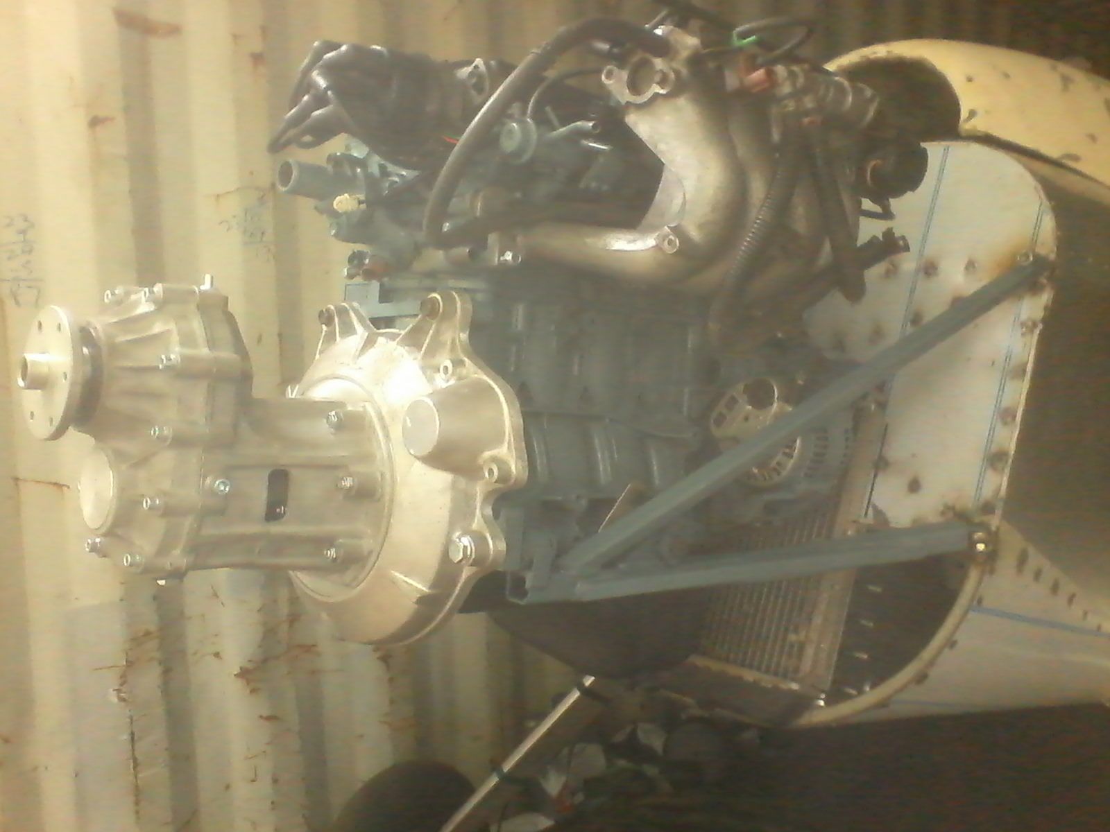

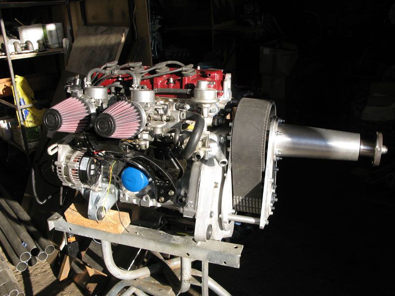

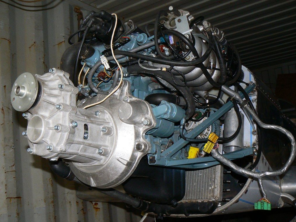

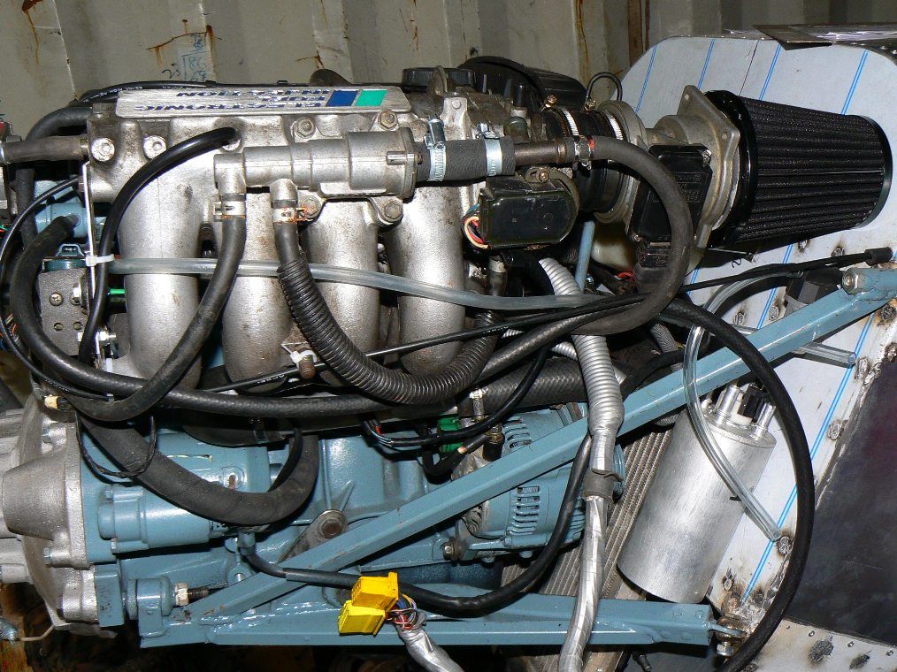

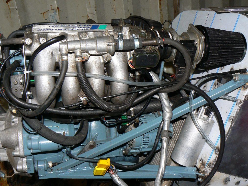

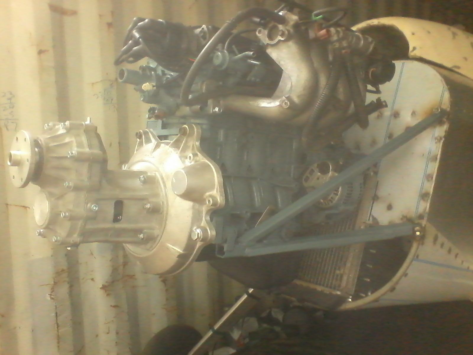

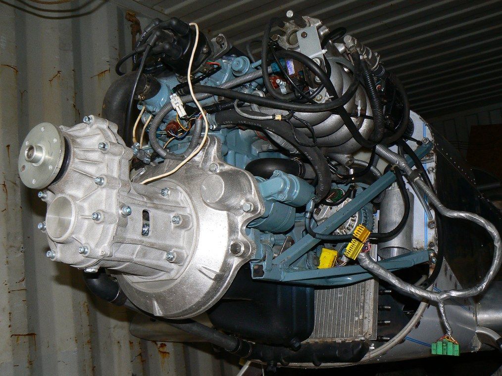

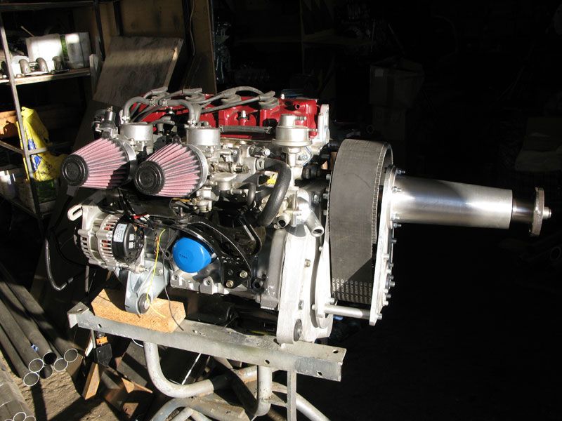

Просветите, какая редукция и диаметр винта какой планируете ? Сдается, что ось ВВ слишком низко , поднимать двигатель выше уже некуда. 😉
Точно так. Проблема автоконверсии - слишком низкая ось вала.
Редуктор поднимает лишь на 80 мм.
Один из вариантов - ременной редуктор ( Русак).
Но в данном случае шли по более простому пути.
Редукция 2.5
Винт ростовский  (ростоввинт Галас 3 лоп.)
Аэродинамика компенсируется гигантским коком 340 мм.  диаметром, а ля мессершмитт.
Низкая ось - увы длинными стойками.
Самые длинные ноги в СНГ - это наши ноги.

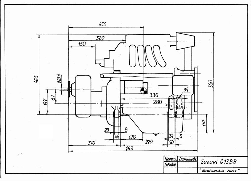

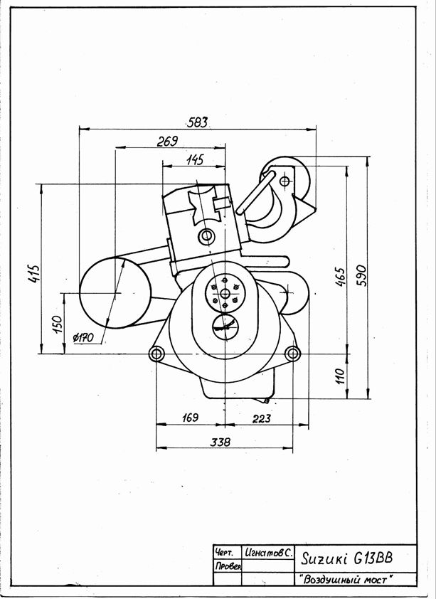

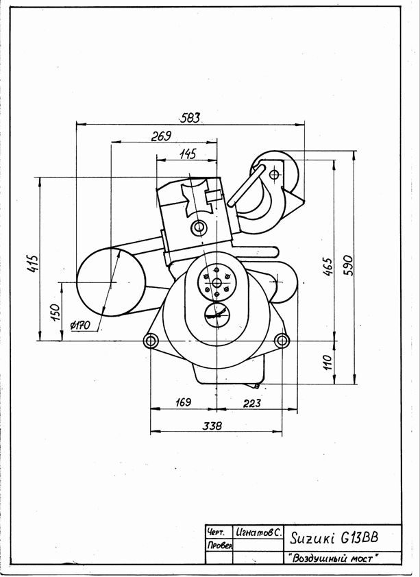

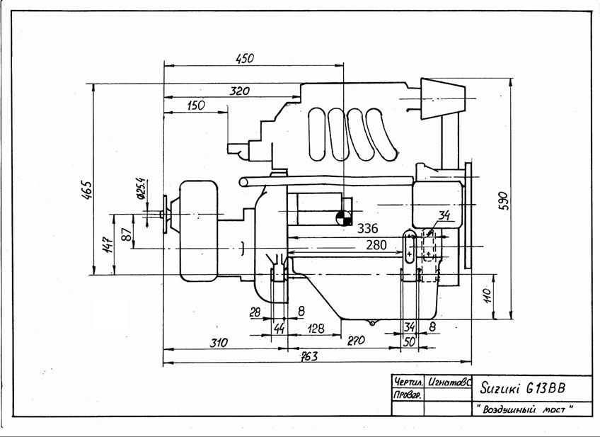

МАССЫ И ГАБАРИТЫ G13B 16v DOHC:
Блок у всех двигателей G13 единый, отличия в "головах"
Масса голого алюминиевого блока ровно 15 кг.
1. Коллектор чугунный родной  - 5600 г.
2. Маховик (как есть)                  - 5100
3. Стартер 0.8 квт с проводом    - 4500
4. Трамблер Hitachi c проводами - 1100
5. Генератор DENSO                    - 3400
6. Провода+компьютер               - 2700
7. Инжектор AL AISIN                  -  6000
8. Масло 10W-60 MOBIL               -  4000
9. Антифриз                                 -  4000
10. Проставка редуктора В=60  -  2000
11. Редуктор Чернова с МУВП     - 8800
12. Новый нерж. выхлоп              - 4400
Блок G13 B 16V DOHC с поддоном и ремнем ГРМ   - 58500 г.
Суммарно вес СУ без винта и с новым выхлопом 104.5 кг.
Втулка ростовского винта =1300 г.
Лопасти 1000х3 = 3000 г.
Суммарно вес СУ с жидкостями и винтом =108.8 кг.
Кроме того: капоты верх/низ = 3200/4000 г.
Габаритные размеры можно взять с Воздушного моста (проставка на рисунке - с "ушами"):
Высоты G13B 16v: поддон         =150 мм.
                              блок             = 235 мм
                              голова 16V  = 215 мм.
Суммарная высота                    = 600 мм.
Ширина: вид от винта: по генератору слева от оси - 260 мм
                                      по инжектору справа от оси - 320 мм.
Ширина головы = 300 мм.

Весовая сводка неточна совершенно.
1. Нет радиатора. Но и без него, "сухой вес" мотора получается 102,1 кг.
2. С винтом и жидкостями-114,4 кг.
"Винт ростовский, 3 лоп."-своеобразный ответ на вопрос о диаметре... :🙂
