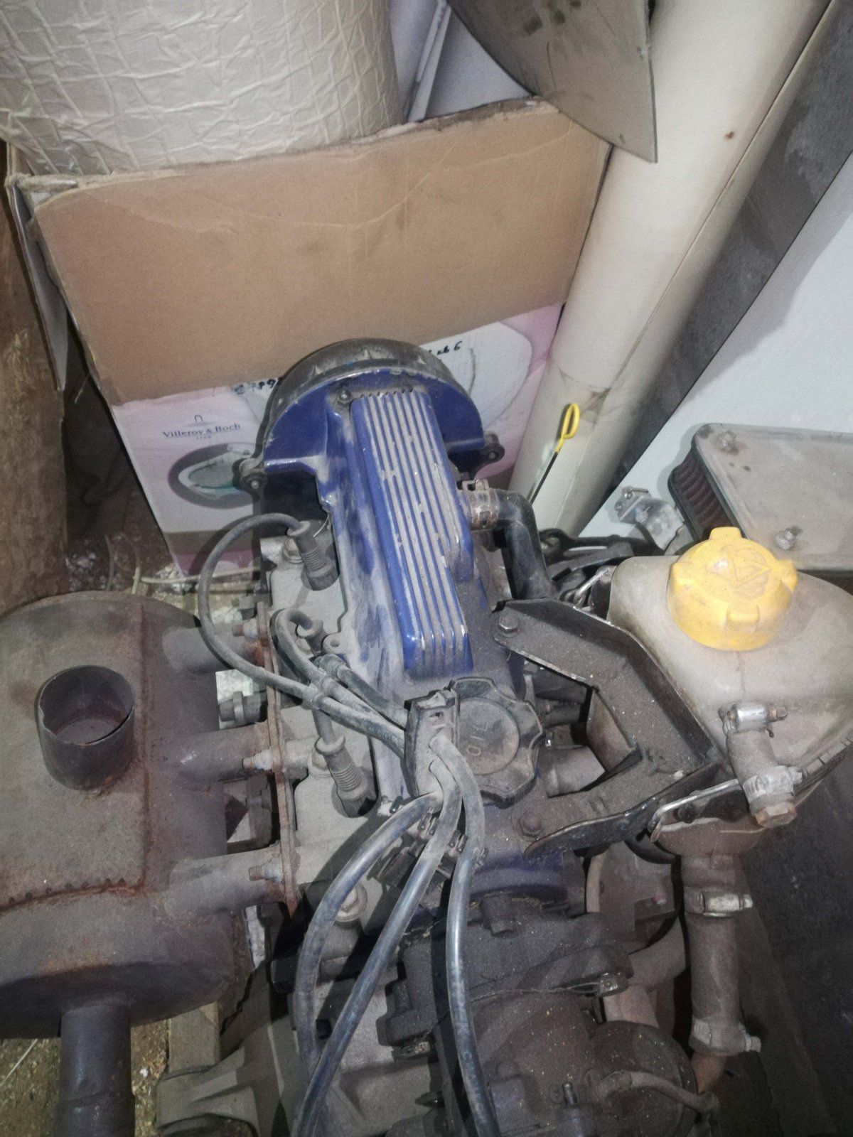

Доброго времени. Приобрел недавно СУ с этим мотором. Есть несколько вопросов, на которые не нашел ответа в сети. Подскажите пожалуйста, какие максимальные обороты у этого двигателя. Где-то читал 5800, а на приборках от машин с этим мотором красная зона с 6500 начинается. И какая все же мощность с карбом? Находил информацию от 50 до 65.

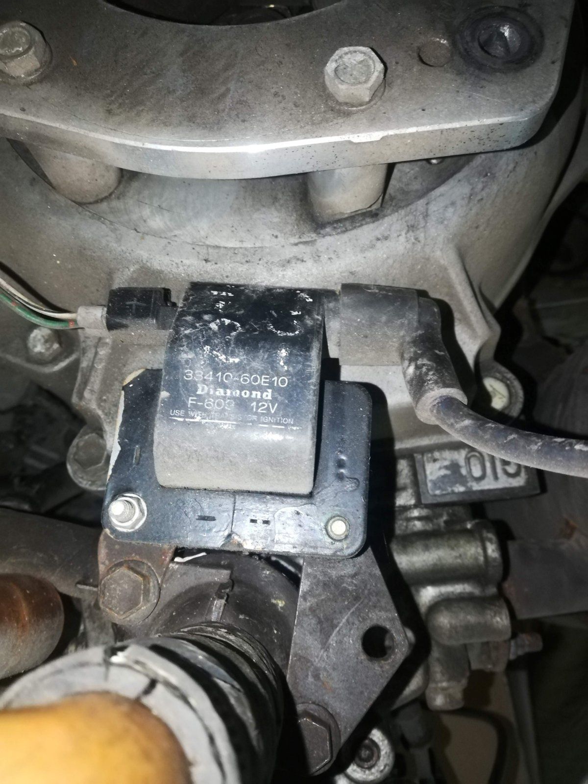

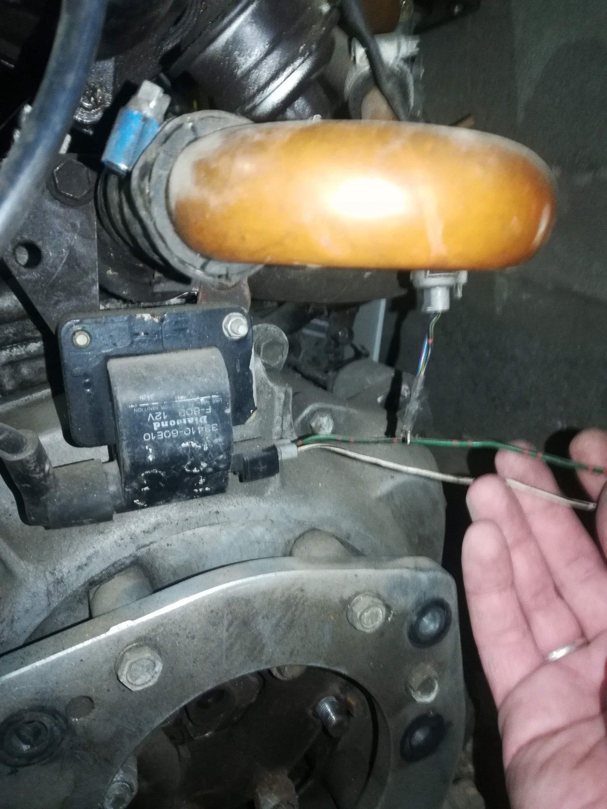

Еще вопрос по зажиганию: трамблер без контактный, катушка трансформатор (на бурановскую похожа). Из катушки и трамблера по два провода выходят. Нужен ли еще какой коммутатор? Или он в трамблер встроен. Там кроме датчика еще какая-то приблуда элетронная есть. Как это все соединить в рабочую схему?

Какой конкретно мотор? Сколько цилиндров? Сколько клапанов? Какого года выпуска? Из какой страны привезён? Какие переделки в моторе? Карб родной? Трамблёр родной?

Доброго дня. Я же в названии темы написал - Сузуки Ж10. Соответственно мотор о трех цилиндрах.) Судя по форме клапанной крышки, клапанов по два на цилиндр. Крышку не вскрывал. Карб восьмерочный. Трамблер родной, безконтактный.

Suzuki G10 бывают трёх и четырёх цилиндровые.
G10A - три цилиндра. Он бывает ещё и турбовый.
G10B - четыре цилиндра. В основном 16 клапанники. Но бывают и восьмиклопы.
Ваш G10A изначально был карбюраторный или переделан из впрыскового? Скорее всего там куча других переделок. Полагаю Вы не в курсе всего "колхоза". Поэтому навряд ли кто скажет какая мощность и при каких оборотах у Вашего мотора.
Например, американские G10A начинались с 48 л.с. Японские доходили до 80 л.с. И это ещё без турбины.
Так же G10A отличались по конструкции до 1989 года и после.

Про то, что были четырех цилиндровые не знал... Мой был моновпрыск. Так мне сказали. Не турбовый точно. С виду переделок не много, только карб. Ну и трамблер с катушкой от карбового соответственно. Буду крутить не более 5600, на всякий случай)) А вот по зажиганию не понятно. Кроме катушки и трамблера надо что-то еще? Слышал что коммутатор встроен в трамблер бывает. Тогда получается один провод от трамблера в катушку, другой питание. А из катушки один из двух проводов глушилка?

Я пошел по обратному пути:) Выкинул родной карб, родной трамблер и поставил штатные мозги от G10A 1996г. Мой мотор 1986г от Сузуки култус. Все получилось. Телегу еще не поднимал. Максимальные обороты без винта 6000об/ мин. дальше отсечка.

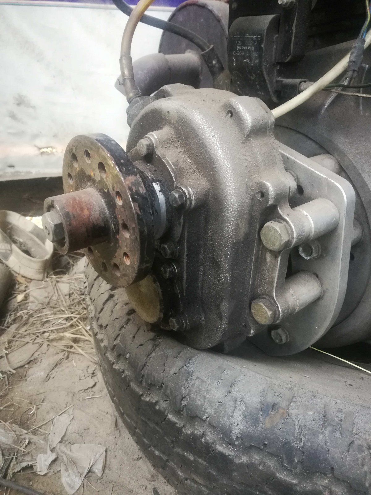

Вот это самое правильное. Я сделал несколько десятков таких моторов, стандартный моновпрыск и мозги, на земле обороты выставлял 5500-5600, тяга была в районе 165 кг с винтом 1.75

С Луганским винтом R81 . Сейчас эту модель не делают. Я снимал с него до 180 кг тяги.

Спасибо за ответы. Вроде нашел схему по зажиганию. Осталось разобраться где плюс, где минус на катушке и трамблере.
