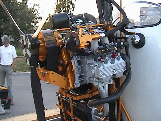

Полный вес редуктора с переходной плитой не превышает 9 кг при использовании демпфера, и 7 кг в обычном исполнении. Рассчитаны на передачу мощности от 15 до 160 лс, крутящего момента до 130 Нм. Не превышаемые обороты ведущего вала 7000 обмин. Степень редукции  1:2.45 Предполагаемый ресурс ремня до 600 часов. Материал зубчатых шкивов алюминиевый сплав Д16Т, шкифы как и все остальное изготавливаем на авиационном заводе благо он под боком.
Раннее я уже писал что провели стат. и воздушные испытания внесли изменения и выдал чертежи на завод для изготовление первой серии.
По поводу ДВС К6А: на данный момент общая наработка составила около 40 часов, в скором время планируем поднять К10АТ и М13А.
P.S. Живем в славном городе Комсомольске-на-Амуре.

С ременным редуктором......
    56,7 КБ · Просмотры: 243

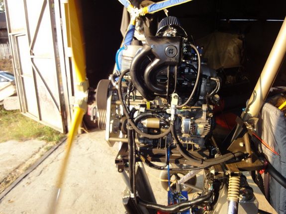

   Интересно ... а на СУЬАРИКАХ 20-22 есть опыт эксплкатации таких ременных редукторов ???
На автожире  давным давно их применяют, вот к примеру автожир RAF 2000 с С\У  subaru EJ-22, ременный очень мощный редуктор.
    69,2 КБ · Просмотры: 193

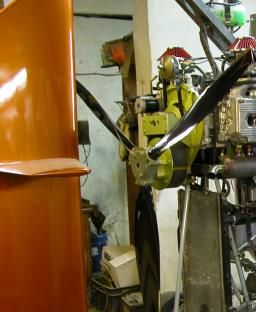

Ещё инфо. Автожир ,, КАЗАЧЁК,, Ю.Корнеева с С\У subaru EJ-25.
    16,5 КБ · Просмотры: 214
На автожире  давным давно их применяют, вот к примеру автожир RAF 2000 с СУ  subaru EJ-22, ременный очень мощный редуктор.
   А в тянущем варианте такие редуктора работают ? и какая реальная наработка ? какие были ..косяки.. ???
А почему нет, работать будет и ещё как.
:~)  Похоже что у этих редукторов косяков  не очень много, там тонкости в регулировке смотрите и читайте  в разделе автожир- ветка : Автожир Ю.Корнеева там много интересного про такие типы редукторов. А ресурс Корнеевского редуктора уже наверное перевалил за 2000 мото \час., про редуктор автожира RAF 2000 наверное  ещё больше , но это относится только к тем редукторам шестерни ( [highlight]ПРОФИЛЬ ЗУБА[/highlight] )привода ремня которые анодированные и сделаны по уму- в этом весь нюанс и не каждый сможет выточить его  например под ремень фирмы Гейц он же Gates  что бы достичь 2000 мото\час :~)
