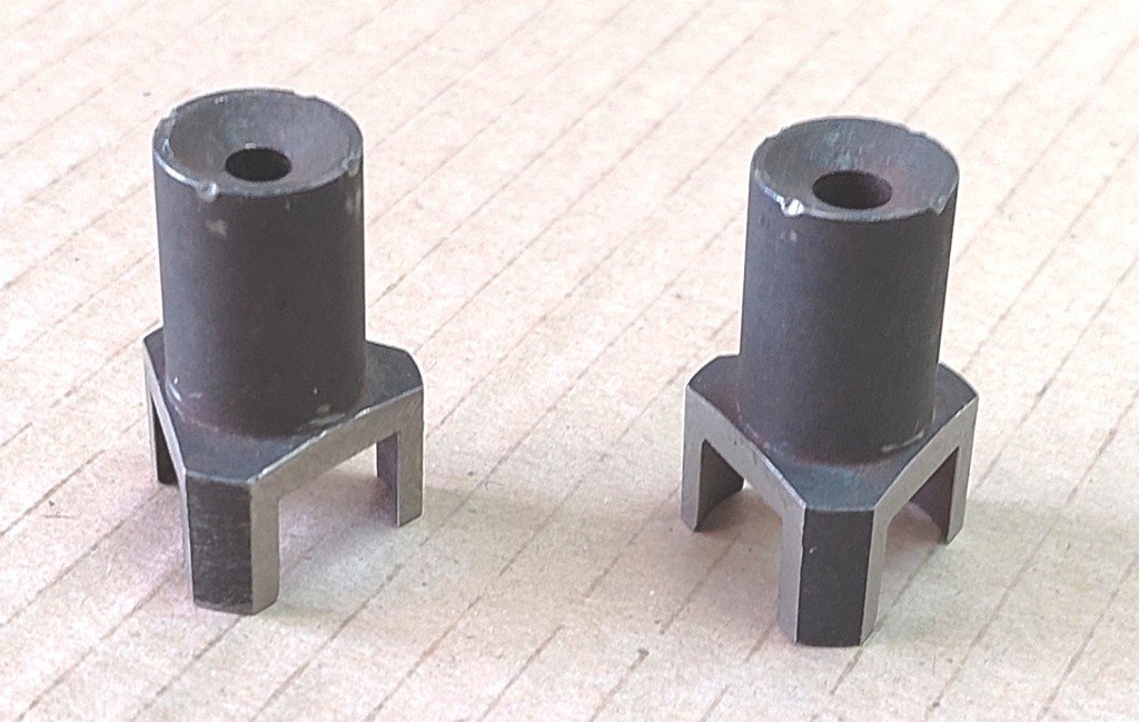

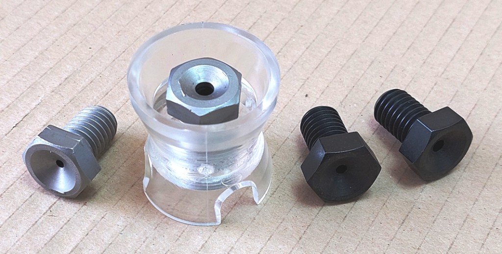

С целью повышения качества отверстий применяют т.н. кондукторы
Например, для перпендикулярности сверления – такие простейшие (треноги):
- «забугорный», со сменными втулками под отв-я ##40, 30, 21, 10
- собственного изготовления, под определенный диаметр (показаны для сверл 4,7 и 5,7)
Также можно сделать модификации этого типа со сменными втулками.
Иногда требуются кондукторы иных типов, например, закрепляемые на обрабатываемой конструкции.
Можем изготовить и их.

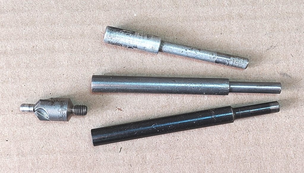

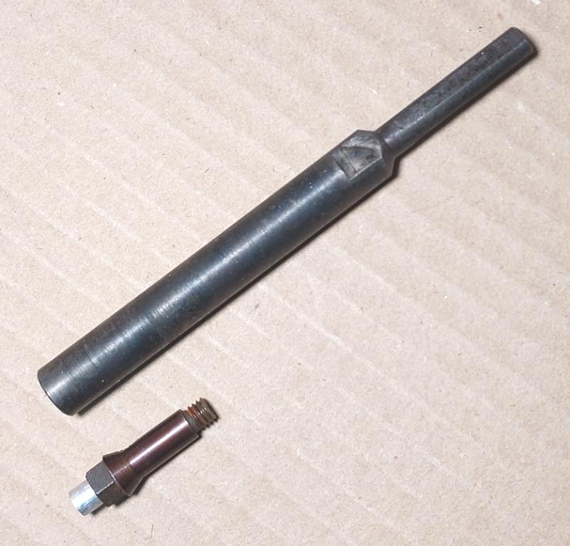

Для ряда случаев приходится использовать удлинители:
– непосредственно под резьбовой хвостовик инструмента (например, сверла или зенковки);

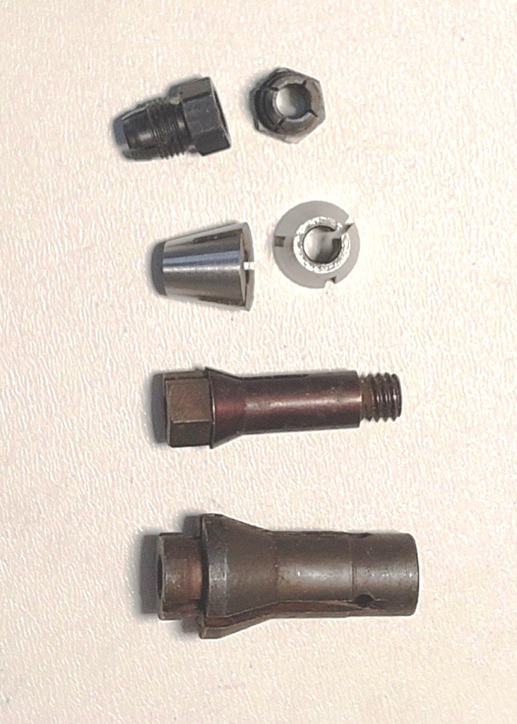

- либо с закреплением цилиндрического хвостовика инструмента посредством цанги
Цанги при этом могут быть использованы разные
