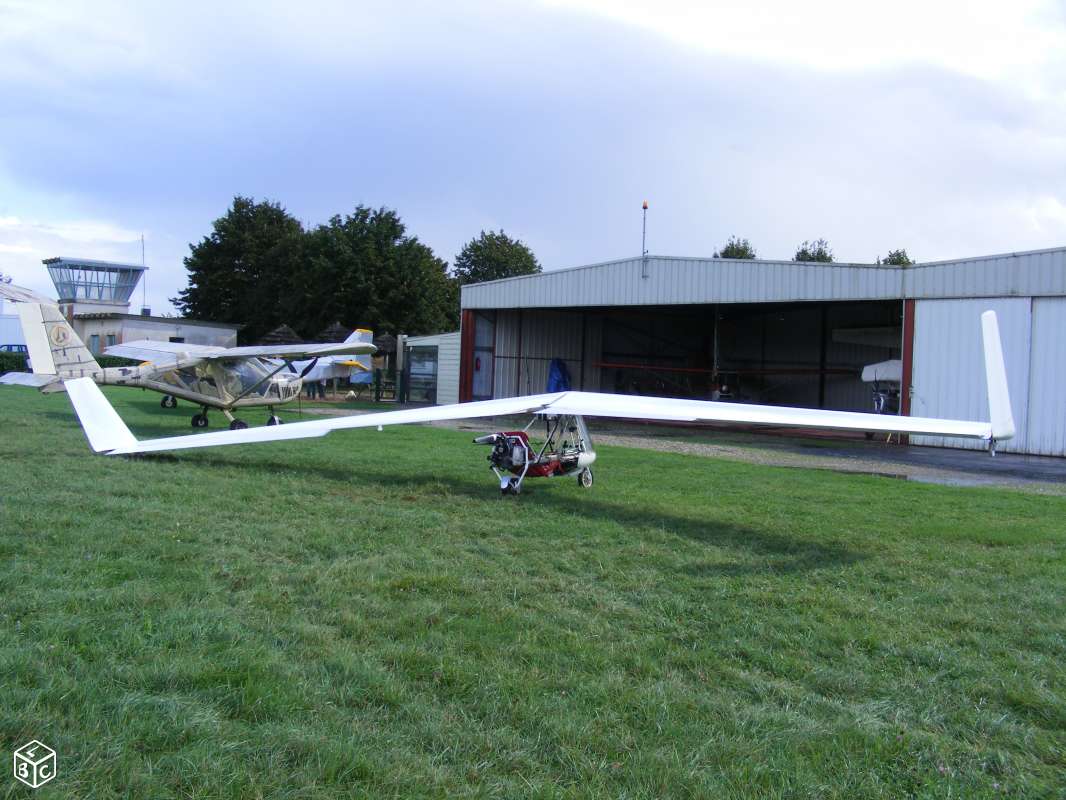

уважаемые сфифтолюбители, по состоянию здоровья пилот продает свою птичку 7000 евро с прицепом, длина прицепа 6 м, летал два года назад
https://www.leboncoin.fr/sports_hobbies/1026775691.htm?ca=3_s
во Франции
