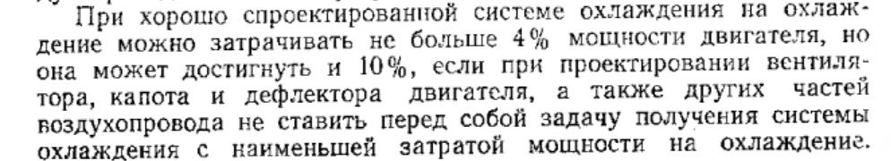

не нужно привязываться к 5%. Эта цифра возможно взята не от реальных условий, а теоретических
Это как раз[highlight] практика [/highlight]поршневых вертолетов прошлого века.
См. Братухин И.П. 1955г. Проектирование вертолетов.

@ vert спасибо за цитату! Ну, в общем то так и есть... не больше 4% - то есть может быть и 2 и 3%... но может достигнуть и 10%. В общем то разброс достаточно большой, что указывает на важность правильного проектирования охлаждения и нет привязки к конкретному %, а указан лишь диапазон. Я так это понял...

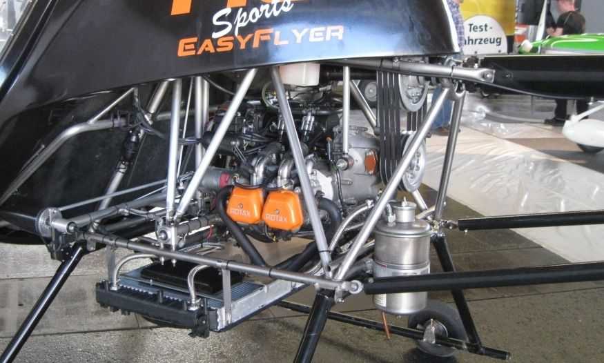

Я хочу сказать, что просто  положив снизу  авторадиатор с автовентиляторами  - не прокатывает, перегреваются через 5 мин. ... См. Дунали, Компресс, Сикари СН-8,  и др.
А на трех соосниках с механическим вентиляторами Coax, VА-115,  VА-250 - все -ОК!

Не стоит сравнивать системы охлаждения двигателей воздушным и водяным охлаждением по величинам потраченной мощности. На "водянках" охлаждение реализуется радиатором с высокой термической эффективность в отличие от продувки цилиндров "воздушников".
