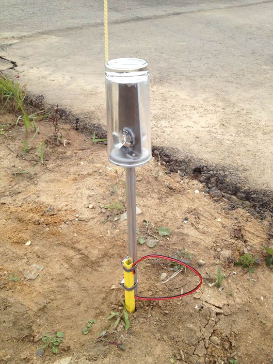

Собственно предмет сабжа в названии. Назрела необходимость сделать ночной старт. Всякое мобильное барахло жутко не устраивает. http://www.aircraftspruce.com/catalog/elpages/landingstriplights.php В любом случае 100 долл за фонарь дороговато, а смотреть в этом фонаре не на что  🙁.

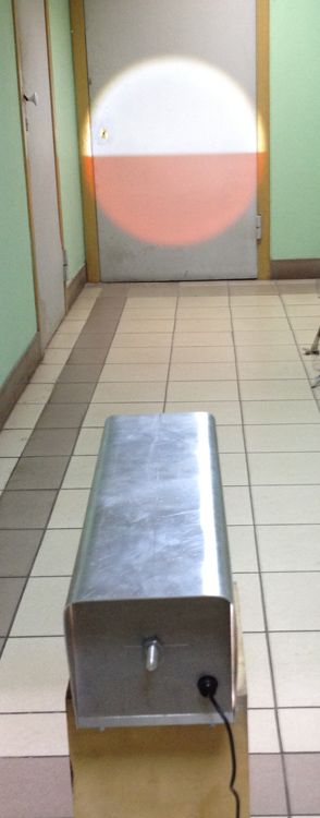

Сделали прототип своего.....
    25,7 КБ · Просмотры: 750

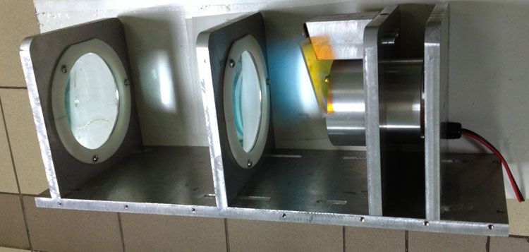

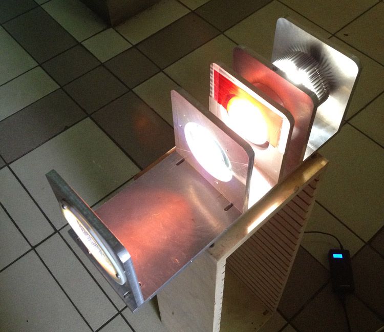

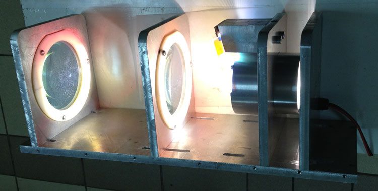

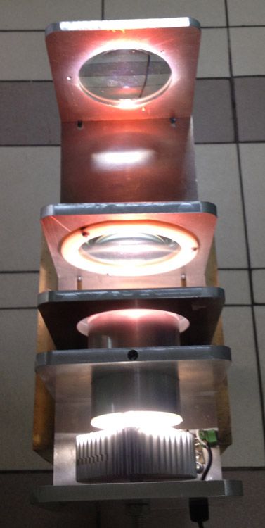

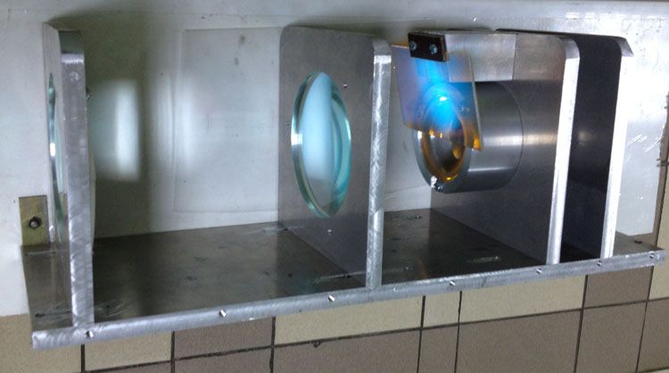

Что касается внутреннего устройства PAPI
Оно совсем не сложное -
Как видно на крайней фотке мы впихиваем световой поток от светодиода практически полностью в выходную линзу, и все остальные линзы свет от источника проходит "красиво" не вылезая за пределы оптической системы. Мы собрали полностью всю энергию и отправили её в нужном направлении с требуемым углом расхождения луча и обеспечением  перехода белый/красный менее чем 3".
Каждый блок PAPI будет состоять из трех таких устройств на одной базе. Для полного комплекта на два торца полосы нужно 24 таких блока.

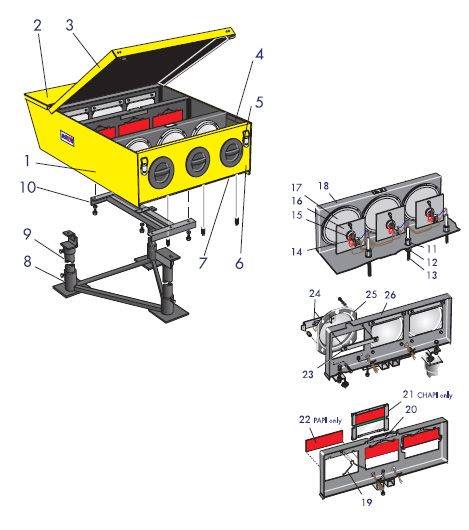

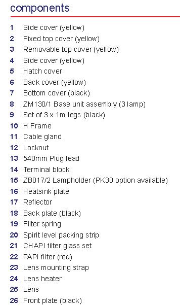

Как выглядят PAPI внутри -
Ввиду необходимости обеспечения возможности быстрой замены ламп, корпуса, как правило, делают в виде легко открываемой коробки не сильно заморачиваясь на герметичности. В некоторых PAPI в дополнение к 400-600 Ваттам потребления ламп ещё устанавливаются дополнительные нагреватели линз, чтобы и в холодную влажную погоду линзы не обмерзали   😎.

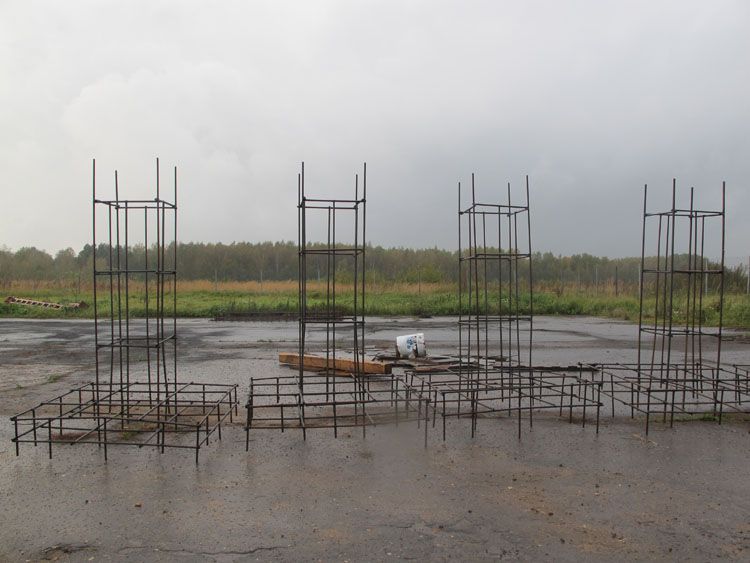

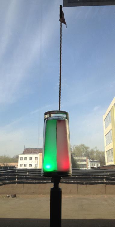

С PAPI продолжается интенсивная работа. Доработана механика и оптика. Получены и установлены правильные дихроичные фильтры. С фильтрами всё было не просто, но справились  😎
На аэродроме ведется бетонирование фундаментов под PAPI и на следующей неделе начнем вкапывать кабель. Через 3-4 недели похоже запустим всю систему. За это время доделаем систему электропитания, управления яркостью и удаленного мониторинга.
    38,5 КБ · Просмотры: 692
    40,8 КБ · Просмотры: 690
    38,2 КБ · Просмотры: 587

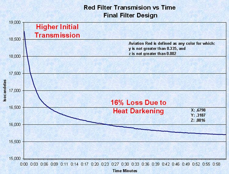

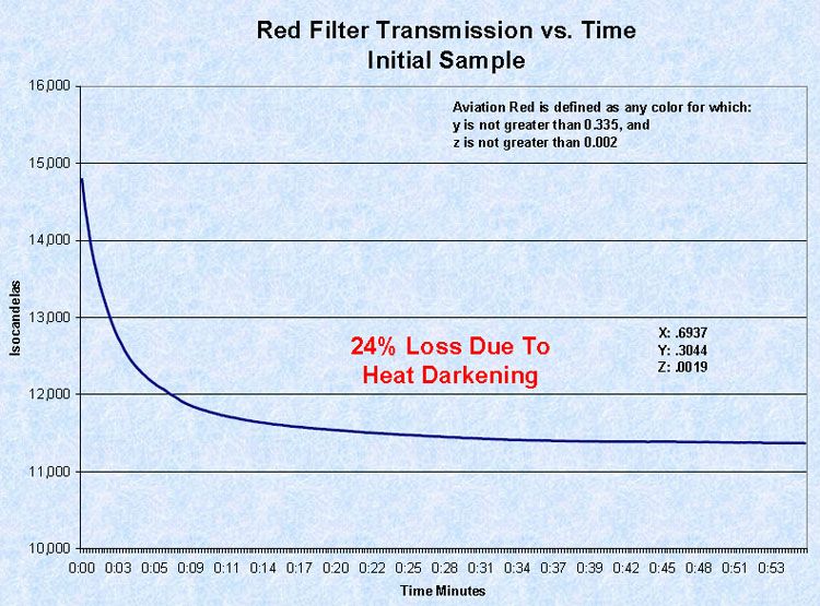

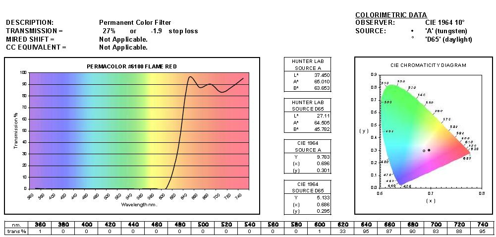

Немного теории  🙂
Почему в PAPI мы устанавливаем дихроичные фильтры
В презентации Multi Electric Mfg., Inc. представленной в 2002 г. на IESALC CONFERENCE можно ознакомиться со следующими графиками теплового потемнения абсорбционных фильтров -
После изготовления нескольких образцов фильтров, окрашенных в массе, им удалось добиться 16% потерь при нагревании фильтра во время эксплуатации.
Дихроичный фильтр не имеет таких потерь
    89,5 КБ · Просмотры: 667
    98,6 КБ · Просмотры: 615
Дихроичный фильтр отражает одну и пропускает другую часть спектра падающего излучения благодаря явлению многолучевой интерференции в тонких диэлектрических плёнках.
Абсорбционный фильтр, поглощая часть светового потока, нагревается, что приводит к его потемнению, чрезмерный нагрев также может привести к его разрушению.
По сравнению с абсорбционными фильтрами, дихроичные (интерференционные) имеют меньшие потери в зоне полезного пропускания и более высокую эффективность в зоне подавления, практически не поглощают световой энергии, благодаря чему могут использоваться при намного больших световых потоках.

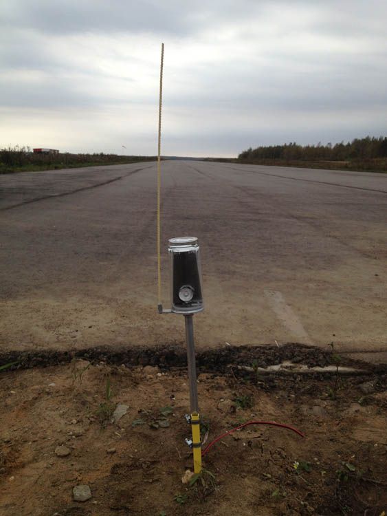

Мы сегодня уже на аэродром отправили торцевые фонари и на следующей неделе планируем отправлять боковые. Кабель вроде завтра подходит и на следующей неделе начинаем укладку. Через 3 недели поставим систему управления яркостью и удаленный мониторинг и будем тестировать.

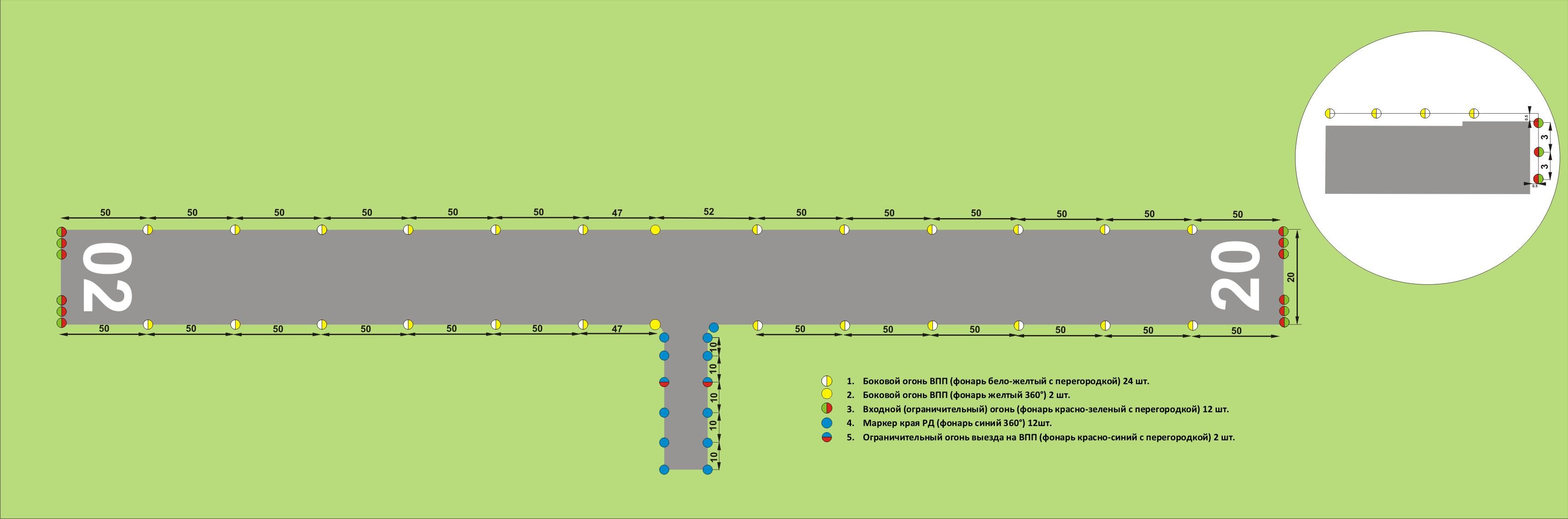

Для ВПП длиной 700м примерно так. Глиссадные огни (ПАПИ) и огни приближения не указаны, позже доработаю схему и выложу. На полосе менее 700м от двусторонних белых посадочных огней решили отказаться (на случай посадки с перелетом более 350 м от торца).
