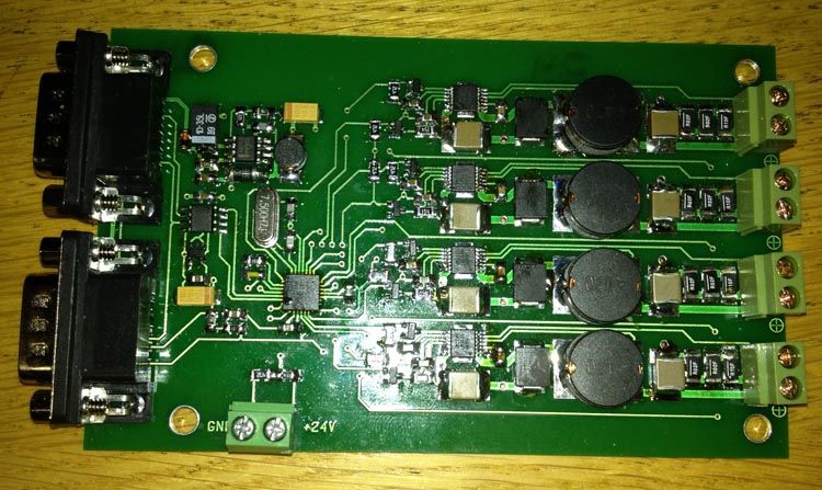

Готов блок управления для PAPI -

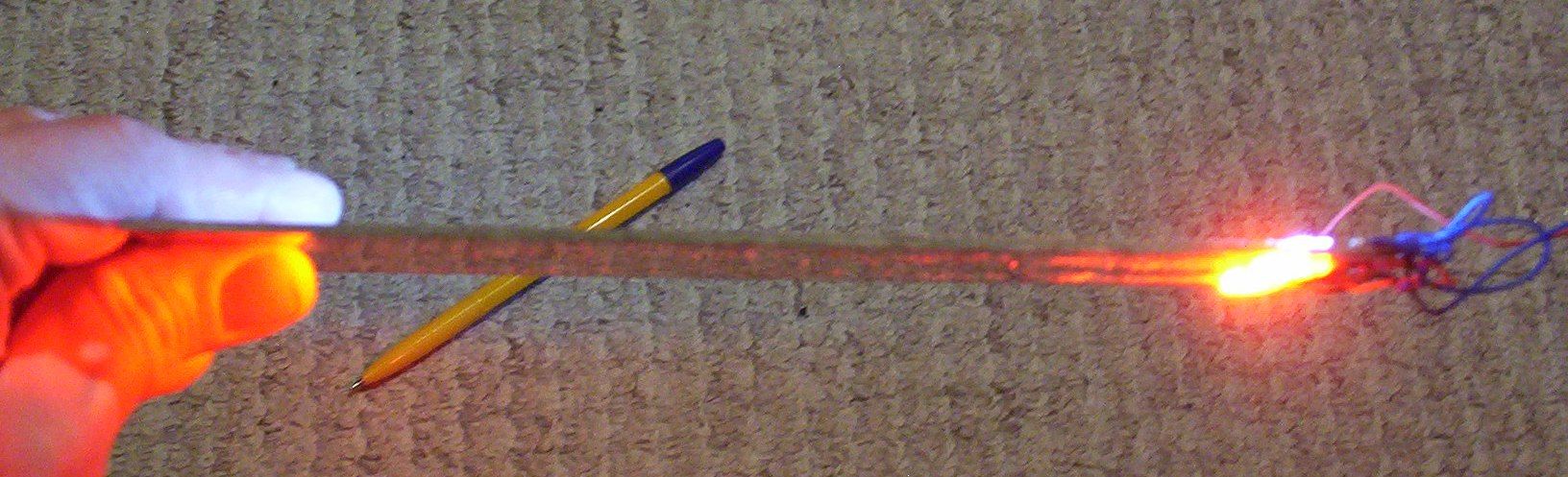

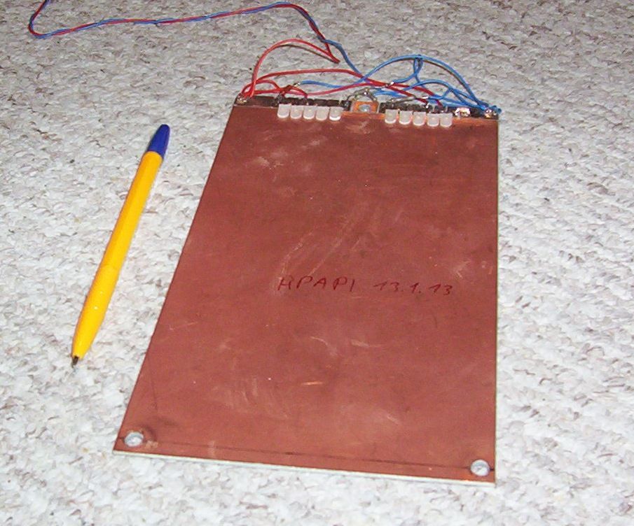

Хотел в 2 словах рассказать о моем проекте APAPI. Задачу можно сформулировать как "дневная посадка": необходимо обеспечить точный заход для посадки СЛА на склон длиной 250м и уклоном 8%. Склон снизу заканчивается обрывом. Основная проблема - невозможность интуитивно выйти на правильную глиссаду из-за отсутствия пространственных ориентиров. Был сделан и облетан на обычном аэродроме прибор, по параметрам "отдаленно напоминающий APAPI" по нормам ICAO, отличающийся меньшей светосилой и несколько меньшим угловым разрешением. Во время испытаний в солнечный день со снежным покровом дальность определения выхода на глиссаду составила около 500 м, что было признано удовлетворительным. суммарный ток потребления огня 120 мА 12 В. Было выполнено 6 посадок с использованием огней, все они оказались совершенно идентичными, потому что удалсь стандартизировать параметры захода. Фоток заходов, к сожалению, нету, я думал это вряд-ли кому-то будет интересно.

@ ikono в простейшем случае это работает, но как только нужна бОльшая интенсивность светового потока, становится необходима оптическая система. Только один огонь PAPI, в нашем варианте, для достижения 25'000 кандел по красному цвету (50'000 по белому проще достигнуть) потребляет 60 Вт (3шт 20Вт светодиода). В ночном режиме он работает на 5% или 20% максимум, но для работы днем нужно 100%. Такие требования.
Требование у меня одно: безаварийные полеты. Мне не нужна глиссада Боинга. Задача летать каждый день, в т. ч. при видимости меньше 10 км не стоит. (перегоночный аэродром моей мастерской)

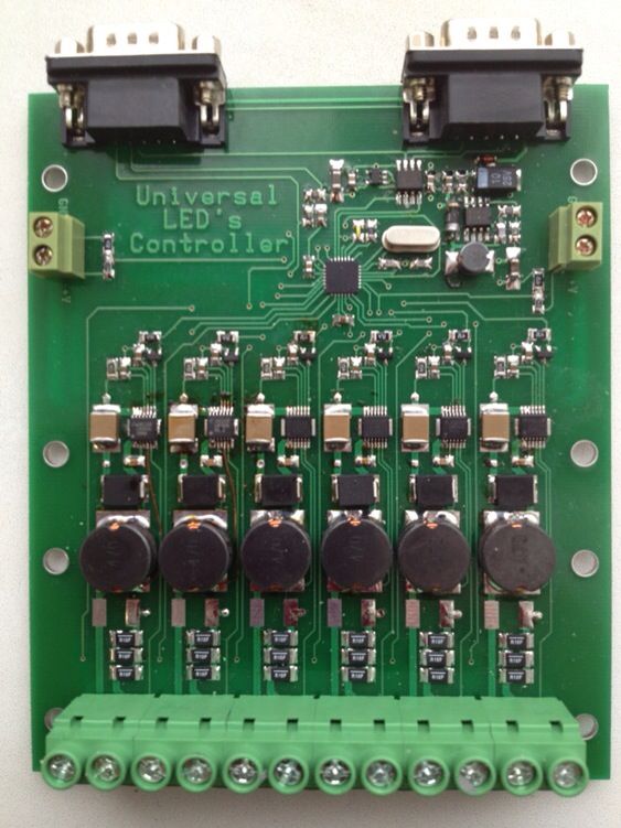

Сегодня собрали окончательный (я надеюсь) вариант 6 канального стабилизатора тока. Как для огней ночного старта и PAPI, так для светового оборудования самолета плата будет универсальной.
Сегодня дописал все необходимые сервисные функции в контроллер ночного старта. На днях буду ваять документацию.

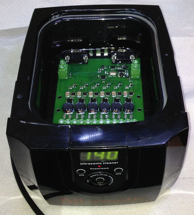

Вчера собрали первую мелкосерийную партию плат контроллеров тока со всеми механическими, электрическими и программными доработками. На фото процесс отмывки платы в ультразвуковой ванне. Слева вверху можно увидеть место под нанесение серийного номера. Через неделю платы будут смонтированы на нашем аэродроме для окончательного тестирования.
