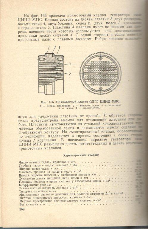

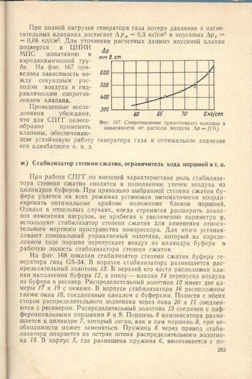

У В.К.Кошкина про типы клапанов СПГГ хорошо и доходчиво написано. Надо будет здесь поместить несколько страниц для чтения. Не у всех интересующихся есть эта информация.

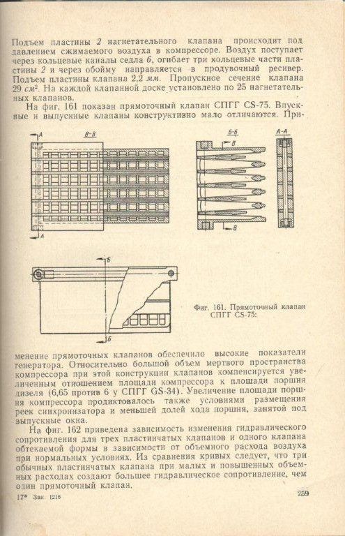

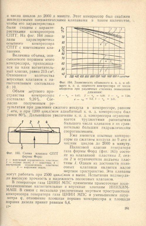

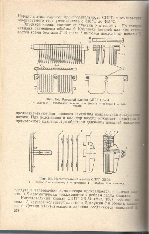

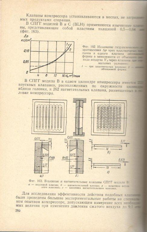

Про автоматические (самодействующие) клапаны СПГГ из книги: В.К.Кошкин, Л.М. Майзель, Б.М. Черномордик "Свободнопоршневые генераторы газа для газотурбинных установок" Машгиз. 1963г. стр.256-263.
Начинаем от стр. 256 и 257
JohnDoe
Спасибо, Владимир Александрович!
