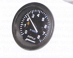

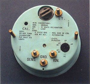

самые универсальные тахометры от лодочных моторов mercury.
цена вопроса около 3 тыс рублей
обороты 8 тыс,  питание 12 вольт,
возможность подключения к 2х и 4х такным двигателям,
от одного до восьми цилиндров,
настраиваются под нужное количество цилиндров и тактов переключение переключателей с обратной стороны,
доступное подключение даже без инструкции  🙂
инструкция с рисунком прилагается,
водонепроницаемый корпус, устойчив к вибрации.
в каждом городе есть дилер по продаже  лодочных моторов mercury, у них можно приобрести или заказать.
подключается к катушки зажигания, есть подсветка
