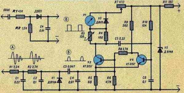

Если  говорить  про  тахометр  от  ВАЗ 2106  -  ТХ - 193  -  тогда  следует  сказать  -  что  данный  прибор  рассчитан  для  работы  с  батарейной  системой  зажигания.  А  на  всевозможных РМЗ - применяется  тиристорно - конденсаторное  зажигание.  С  короткими  импульсами  от  зажигания  ЦДИ  -  тахометр ВАЗ 2106 - не  работает.  Эта  проблема  актуальна  для  ряда  тахометров  имеющихся  в  продаже  как  отдельная  опция.

Тахометр  ВАЗ ( чтобы  небыло  расхождений - о  чём  разговор ) :
Поставлю  под  сомнение  -  что  в  Вашем лодочном моторе  ЦДИ  зажигание.  Вы  вскрывали  коммутатор  лодочного  мотора ?

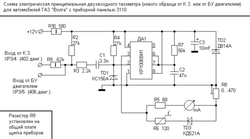

Тогда  схему  в  студию.  Если  тахометр ВАЗ  работал -  скорее  всего  зажигание  не  ЦДИ.  Японцы  вполне  могли  сделать  автономное  зажигание - типа  транзисторного  магнето...  Или  ещё  чтото  намудрить...  С  классическими  ЦДИ  ( от  мотора  Буран  или  от  мотоцикла Восход и т. п. )  -  тахометр  ВАЗ  не  работает.  Во  всяком  случае  так  было  многие  годы.  Возможно  сейчас  могли  выпустить  старый  прибор  с  новой  начинкой...  Слышал  что  люди  экспериментировали  с  тахометрами  от  Волги.  Там  на  плате - микросхема  есть...  Вроде  как  с  ЦДИ  прибор  чтото  показывал...  Но  правильно  его  отградуировать  люди  не  сумели...  Волговский  прибор  имеется  в  виду  такой :
«Тахометр  ГАЗ»

Как  я  понимаю -  входные  цепи  тахометра  ТХ - 193  просто  не  реагируют  на  импульсы  малой  длительности.  Сделано  это  специально  для  защиты  от  помех - при  работе  автомобильного  зажигания.

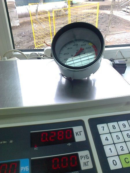

Ура! Грандиозная победа!

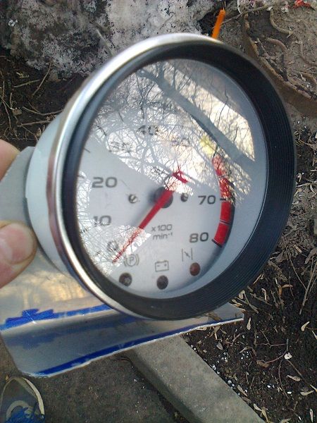

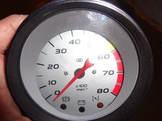

Сегодня запустил Буранчика с тахометром от ВАЗ-2106! Показывает правильно!!!! У моего Буранчика электронное зажигание родное, 1983 года выпуска!
Я специально снял воздушный винт, чтобы определить показания на высоких оборотах!  Все показывает правильно и стрелка не дергается! Тахометр 2013 года выпуска!
Питание-от катушки освещения РМЗ-640! Я немного доработал схему её выпрямления-  поставил туда конденсатор в 500 мкф/24В . Я  заводил мотор строго по-инструкции: приоткрыл дроссель на 1/3 и завел его. Обороты сразу подскочили до 6500! Думаю, с контактным зажиганием  и с современным зажиганием РМЗ-500/550 будет тоже работать!

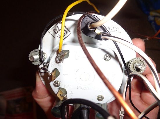

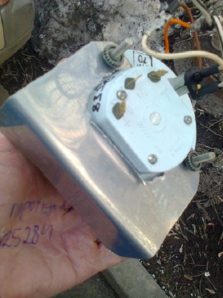

Открываю секрет!  Нужно:
открыть тахометр, выпаять из него входной резистор на 43 кОм (не ошибетесь, он там один такой детина)  и впаять вместо него любой резистор на 2 ком. Я впаял переменный резистор и настроил его на 2,1 кОм.
УРА! ЗАРАБОТАЛО! Видео не смог снять, но обязательно тут выложу!
УДАЧИ АВИАТОРАМ!
Извините сгоряча ошибся-питание-от катушки освещения, а сигнал берется от низковольтного провода катушки зажигания ( у меня катушка от Оки ВАЗ-1113)
АККУМУЛЯТОРА НЕТ ВООБЩЕ!
Добавлю- все электродетали (диоды, конденсатор, резистор) я взял из сломанного телевизора Фунай - это просто Клондайк какой-то!
А вот и наш скромный герой-обратите внимание, что на второй фотке, в правом верхнем углу тахометра надпись "ЛЮКС". Я так думаю, что это топовая, улучшенная версия тахометра. За его старые модификации я не подпишусь, что они будут работать!

забыл добавить, а это важно: у меня установлена ОДНА катушка зажигания от Оки вместо двух штатных катушек ТЛМ!!!
Как пишут в отзывах бурановоды, и нет оснований им не доверять, в штатном варианте (двухкатушечном) возможны периодические помехи в работе тахометра ВАЗ. Думаю, по-научному это правильно- тахометр ВАЗ должен работать при автомобильной системе зажигания, когда ОДНА катушка работает на все цилиндры двигателя
Еще поэкспериментировал: если тахометр после модификации входного сопротивления будет глючить, делаем так: берем сигнальный провод от тахометра как есть, прямо в изоляции и обматываем его на 5 витков вокруг любого высоковольтного провода. Оголенный конец этого сигнального провода прижимаем тоже к высоковольтному проводу и фиксируем изолентой. 100% схема рабочая, сегодня проверил, завтра выложу видео.
