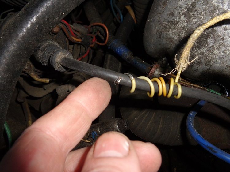

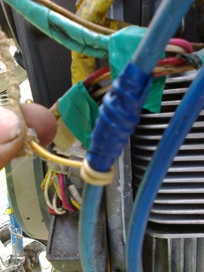

обнаковенный тахометр шестёрочный ,можно установить ?

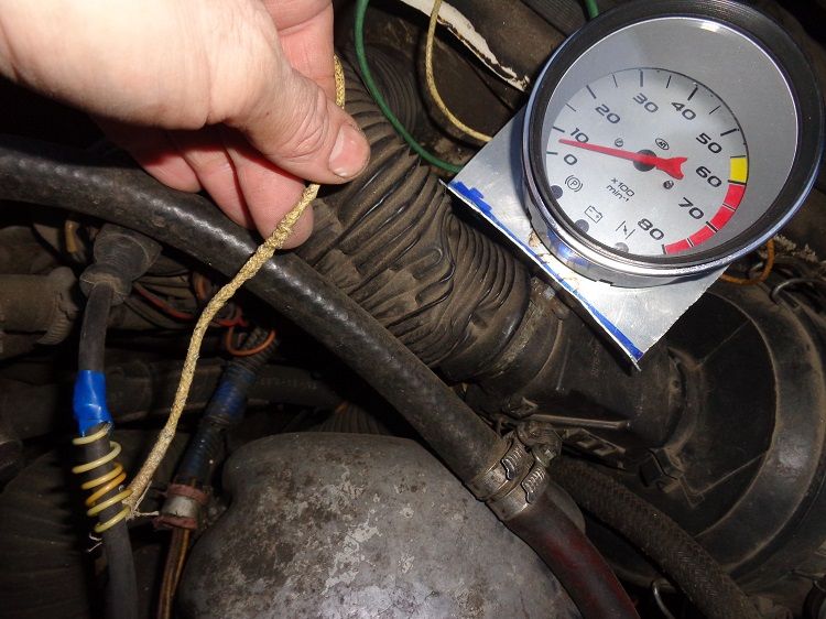

Вот так монтируем
    57 КБ · Просмотры: 232
    80,7 КБ · Просмотры: 206
    78 КБ · Просмотры: 187
Подробно фото обмотки сигнальным проводом высоковольтного провода. Требуется фиксация изолентой. Для моторов типа РМЗ сигнальным проводом обматываем любой из высоковольтных проводов.
    65,6 КБ · Просмотры: 190

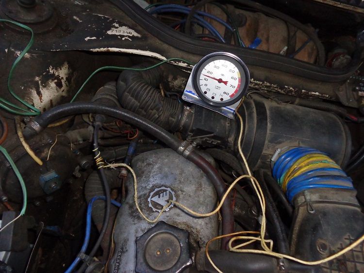

В СЛА прибор размером с настенные часы??! ...оригинальненько! :🙂 :🙂 :🙂
Неужели поменьше ничего не подобрали? Впрочем главное же не забыть:
удалить из тахометра травмоопасное стекло! Вес будет снижен ещё. Вставлю пластик!
Для хорошего прибора место всегда найдется. По своему опыту полетов скажу, что ротаксовский тахометр маловат, а этот в самый раз-боковым зрением удобно контролировать обороты.
Ставим?

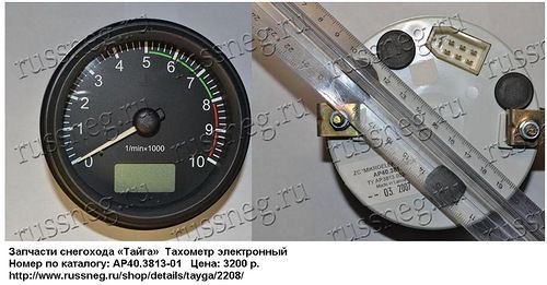

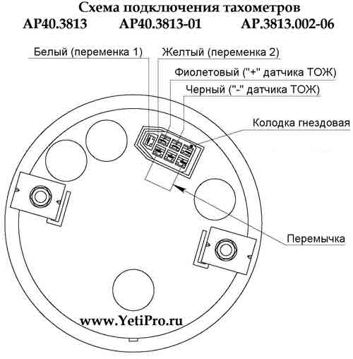

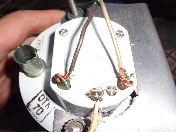

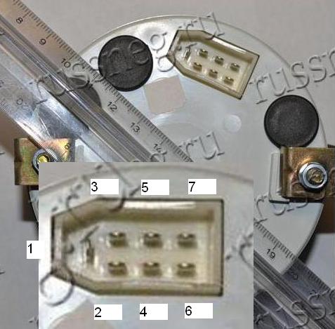

подскажите как подключить ,тахометр АР40.3813.002-06

А можно ли получать сигналы для тахометра, установив второй штатный датчик зажигания - на картере ведь есть посадочное место для него?
вот на снегоходном форуме

распальцовкв тахометра
    34,8 КБ · Просмотры: 172
