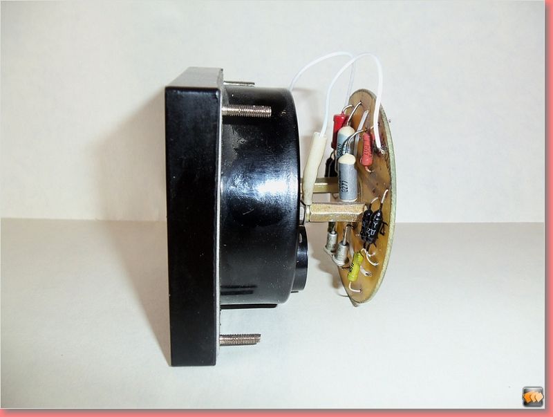

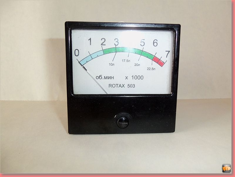

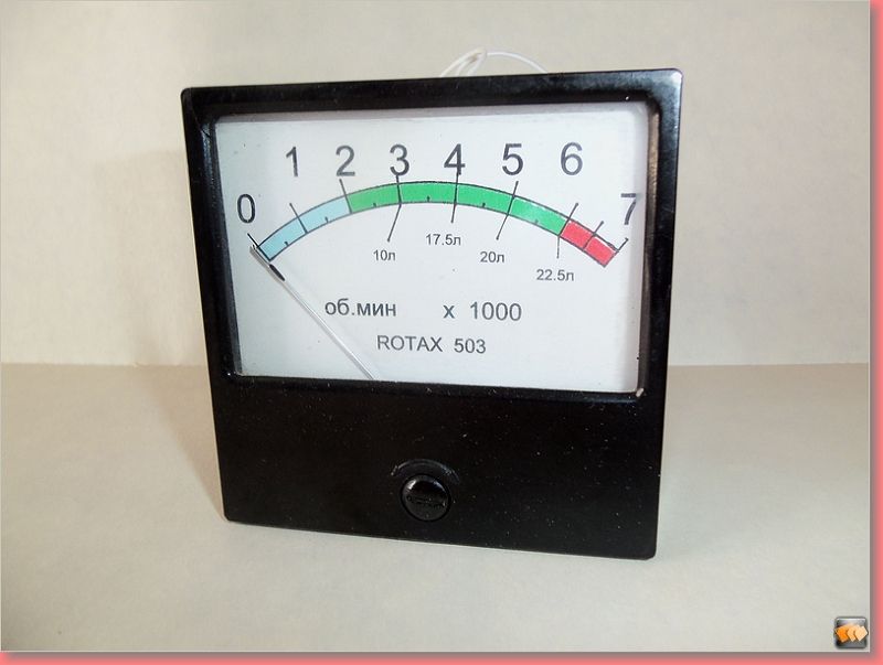

Есть самодельный тахометр, стрелочный, работает с контактным зажиганием. Надо сделать фото и выложить.
v.i.c.
В работе еще не пробовал. Только оттарировал по приборам. Должно быть контактное зажигание. Питание для прибора не требуется, два проводника, один общий или ,,земля,,  другой на контакты прерывателя. Все.
tvk1951
Ротакс  на данных об\мин расходует на много меньше, смотрите  монуал.Мой точно расходует как представлено на графике.
