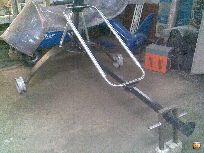

А можно глянуть фотку телеги без обтекателя?
И по возможности с разных сторон.
    111,3 КБ · Просмотры: 139
И так я все узнал. Не выгодно мне у вас его покупать и везти накладно получаеться. Жаль конечно. Но за эти деньги я могу купить телегу в Аеросе что мне выйдут вместе с перевозкой в Украину. Удачи вам в продажах. :-[
доброго вам дня. хочу спросить по каким соображенниям профиль труб не круглый а прямоугольный,и второе профиль как положенно дюр.алл.или какойто метал.если не сикрет.а то может это сикрет фирмы!!! вопрос чисто для личного общего развития...хотя на фотографиях видно что имеется и с круглой тубой :question
Трубы квадратного сечения 60х40х2,5 Д16 куплены в Аэросе.Внутри по всей длине вставлены трубы меньшего размера с такой же толщиной стенки. На телеге с круглыми трубами 70х2,5 бужи по концам в местах сверления и буж 400мм в месте крепления нижней части рамки кресла.
