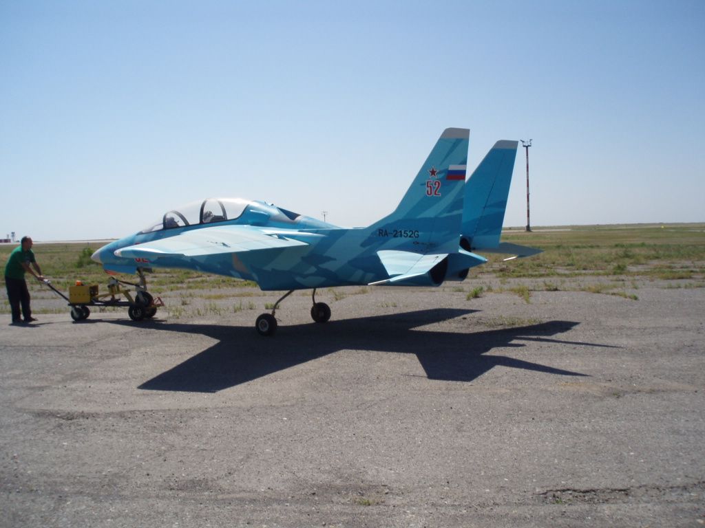

Тележка для буксировки самолета - своими руками!

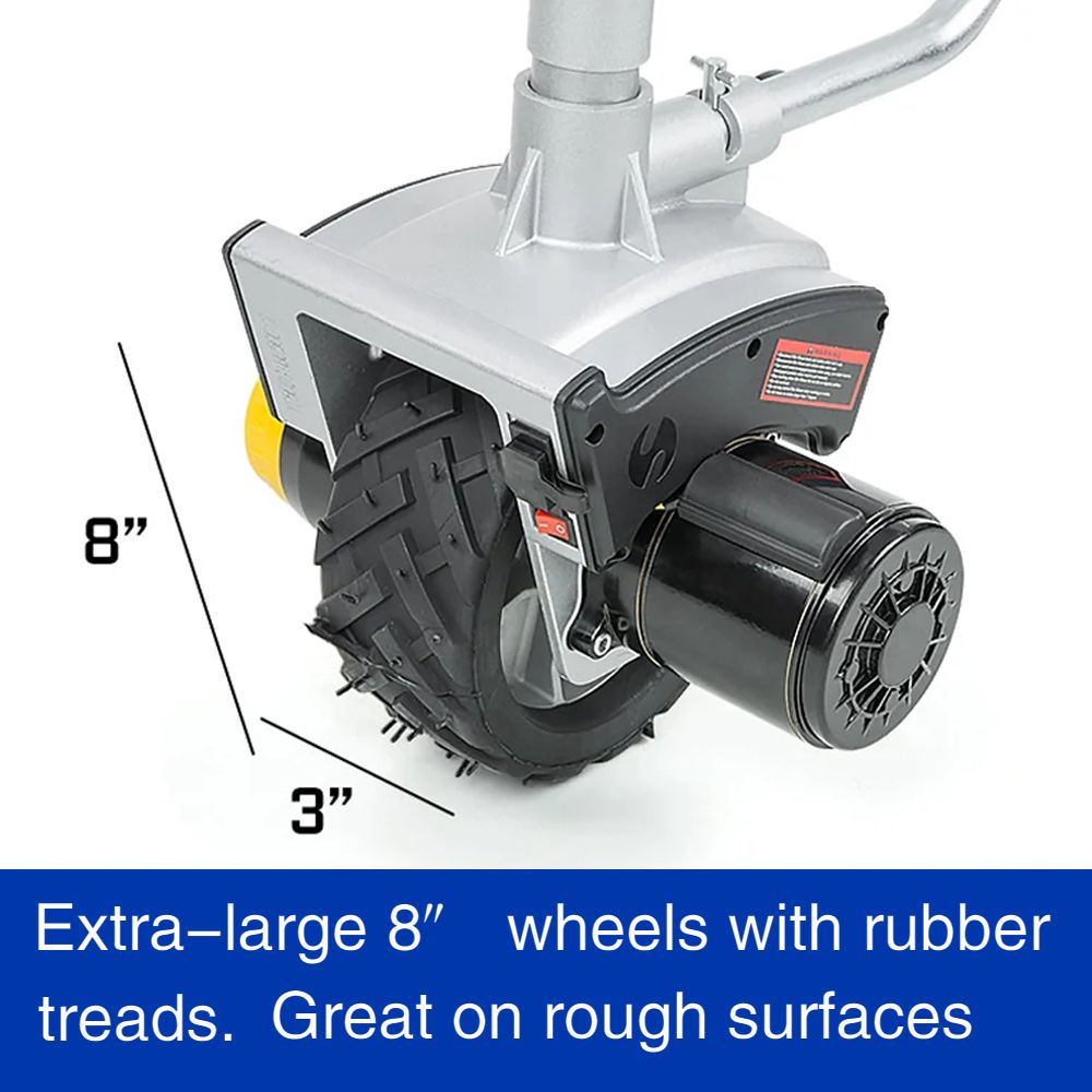

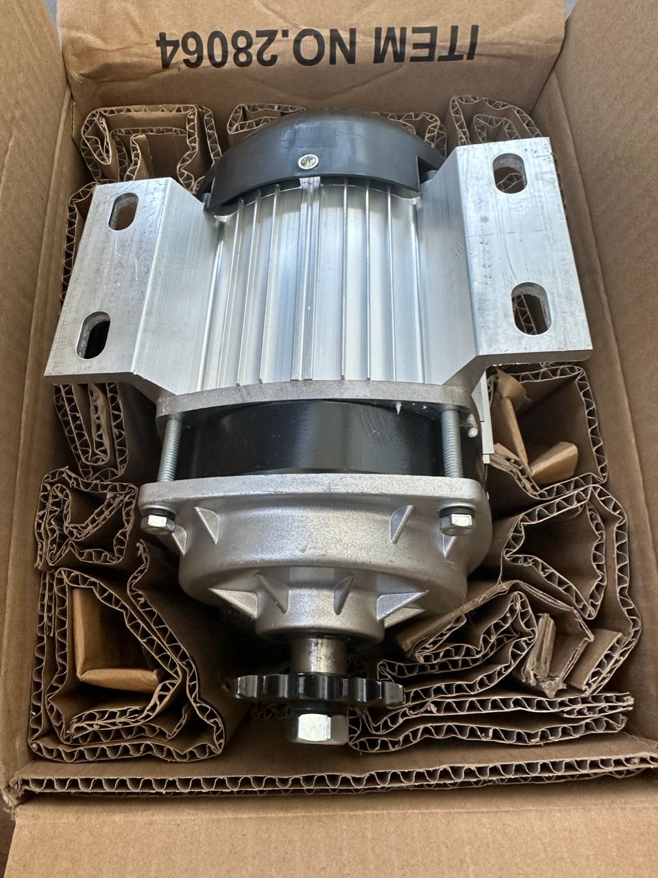

И вот более мощное редукторное колесо для перевозки трейлеров.

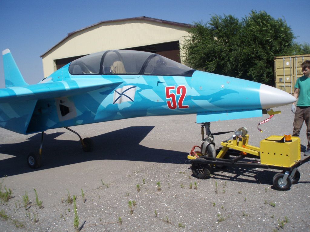

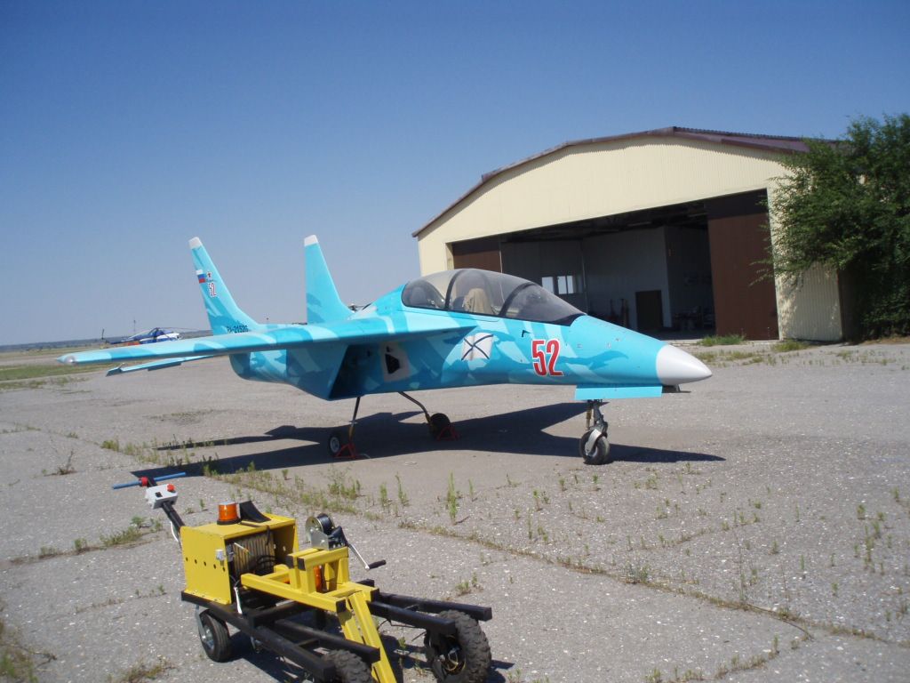

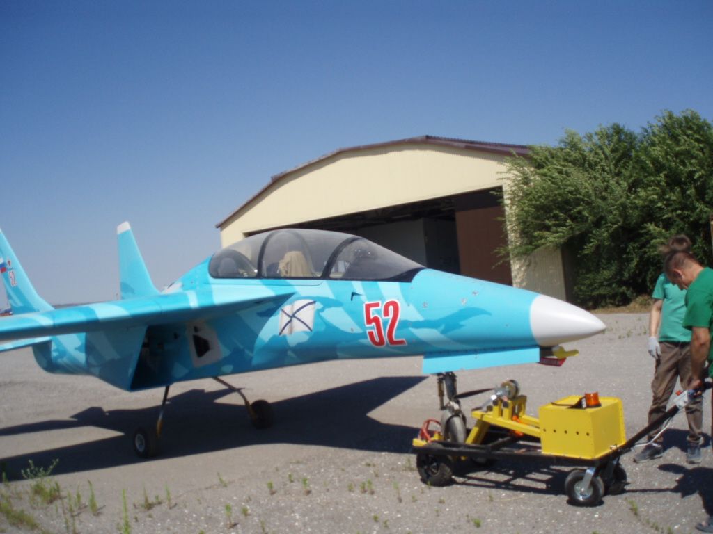

Вообще тележка не плохая, хорошо таскает многие типы самолётов, но для нашего самолёта немного высоковата, приходиться сильно "задирать" переднюю стойку, что-бы не цепляла лебёдкой за створки передней стойки шасси. И во время подката и отката тележки надо смотреть, что-бы этой-же лебёдкой не зацепить ПВД нашего самолёта. Конечно это не "смертельно", но я-бы лебёдку убрал в другое(ниже) место.
