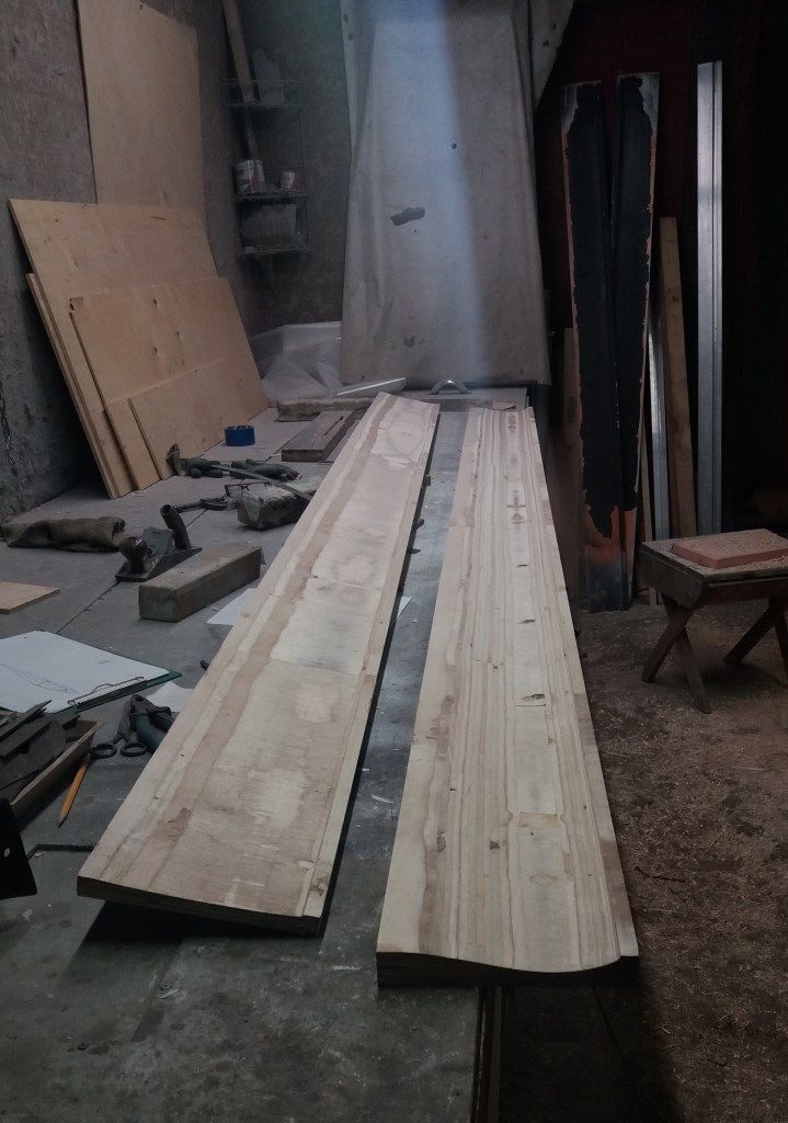

Вчера поговорил о лопастях и снова раздозорился. Сегодня уже навел по грубому новую матрицу из фанеры для 8Н12 (автожирной). Поскольку вертолета у меня нет и неизвестно когда будет, а автожир вот он стоит готовый. Правда, без двигателя. Вот и попробую в очередной раз совместить несовмещаемое. Появились кой какие новые идеи.:)
-винтокрылы меня не привлекают (летал,но без радости),
но из=за работ Богдана пришлось немного поинтересоваться=
=в двух отдельных матрицах (дюралевой и МДП шной) лепит лонжерон
из стеклоровинга (с вклеенными нержав.прутками)
и углетканевую оболочку,в которую вклеивает лонжерон...
=центровка =25% хорды, длина до 4 м.
налепил их около семи! (один ротор еа вертулетте,второй на автожире,
остальные у стены ангара.
=интересно смотреть и слушать на 0,25 скорости !

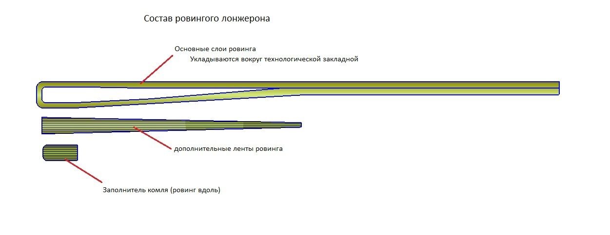

Поэтому и хочется сделать такую укладку, чтобы ее прочность не сильно зависела от ее сцепления со связующим.
Лонжероны всех крайних лопастей я делал по такому принципу, как на картинке. Здесь практически вся масса лонжерона держит сама себя. Паразитной массой является только обшивка, которая так же частично держит сама себя и ПФГ. За такие лонжероны точно можно быть спокойным.

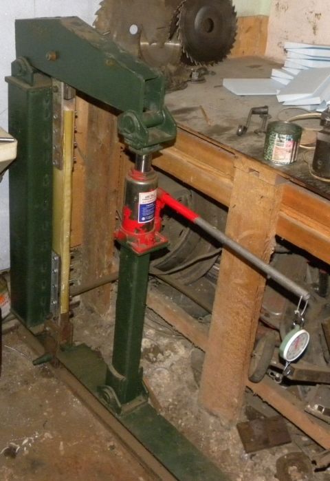

Да не, они столько не весят. Сороковка весит в районе 1,5 т, шестидесятка соответственно 2,2 т. Да и как выше говорил, стеклопластик лучше испытывать при длительном воздействии. А кран столько не простоит.
Сужу по своим исследованиям. Вот на этой растягиволке (сейчас бы сделал проще и лучше) я дал в районе 7тонн (контролировал нагрузку утром и вечером) и через 790 часов лонжерон порвался. Но это были материалы абсолютно не пригодные не только для лопастей а и для композита в целом (с большим количеством пластификатора).
Сейчас абсолютная величина на разрыв меня мало интересует, больше интересует сравнительные характеристики разных композитов. А их проще определять ломая в тисках пластинки. Вообще изгиб дает больше информации чем просто разрыв. При изгибе образец испытывает и растяжение и сжатие и расслоение (межслоевой сдвиг). Можно даже сравнить таким образом пластинку из Д16, к примеру, с испытуемым образцом. И получить более менее достоверные данные по пределу на растяжение.
