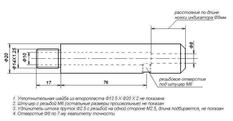

Нужен чертеж или эскиз тестера люфтов.
Заранее спасибо!
Может продаст кто тестер недорого))
Ориентируйтесь сразу на индикатор ИЧ-10, с ним работать удобнее.
У самого верха проставки можно засверлить и нарезать резьбу М3-М4 для винта для заклинивания индикатора. Но если диаметр 8 мм развернут аккуратно, то ножка индикатора вставляется с ощутимым трением и его достаточно для его удержания.
Длина удлинителя штока должна быть такой, будучи ввернутым вместо твердосплавной вставки индикатора и собранной приспособе, он выступал на расстоянии 36-37 мм от плоскости уплотнительной шайбы - но это расстояние для ИЧ-10.
