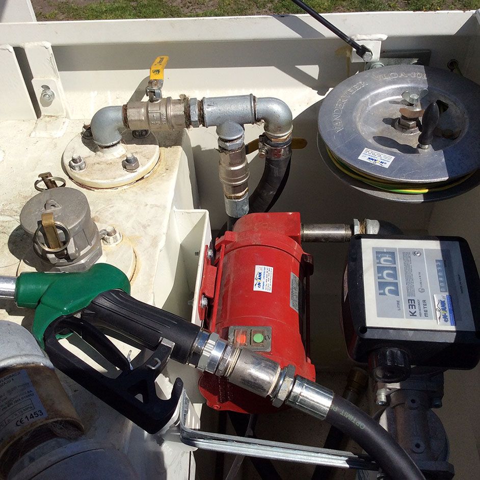

Насос фильтры все в исправном сосотоянии.

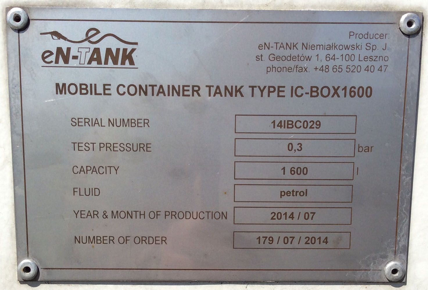

Шильда прицепа.

Арматура на пакле/льне собрана. Это нормально?
Вопрос без "подкола", хочу для себя знать, допускаются ли такие вещи для нефтепродуктов? Для водопровода это неплохо (от воды волокна разбухают и отлично уплотняют резьбу, не хуже, а лучше полимеров). А тут?
Нет, для нефтепродуктов пакля не допустима в качестве уплотнения (герметизации)резьбы. Допускается применять только чтонибудь  синтетическое полимерное типа ленты "ФУМ" или специальных герметиков.
Так это же для дизеля.
Люк для зачистки цистерны есть?
-ёмкость из черной стали,
-фильтр скорее всего на 20 мкм,
-водоотделитель отсутствует,
-рукав не авиационный(?),
-фурнитура латунная,
-полный слив скорее всего то же исключен,
-насос скорее всего не взрывозащищенный...
-счетчик не для коммерческого использования.

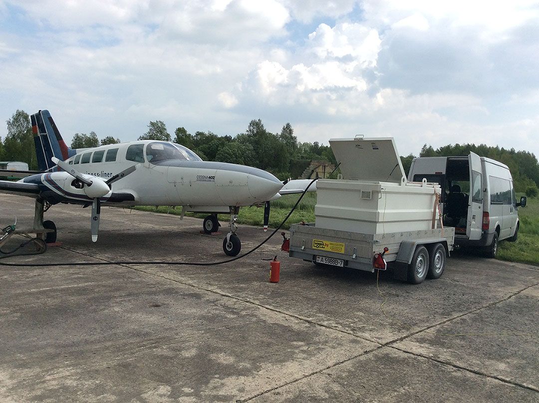

Это заправка для тракторов и наземной техники.
Хотя при такой цене - только прицеп будет стоить этих денег...
