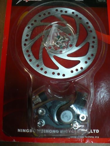

В интернете можете найти схему
Китайский велопром в помощь.

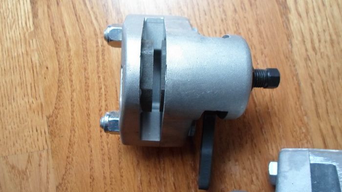

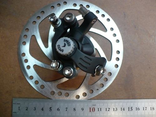

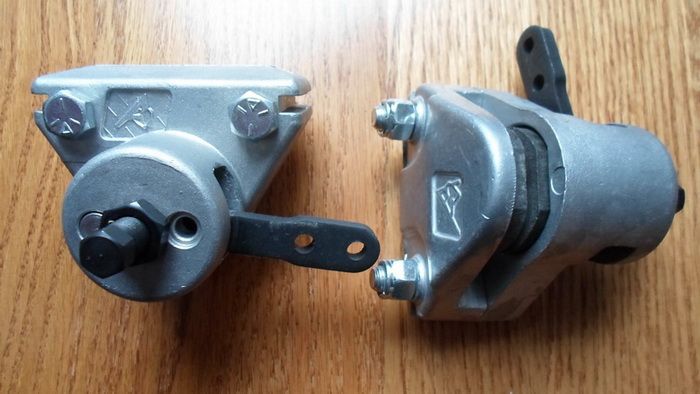

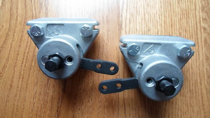

Это видел в магазине и даже брал в руки.Но,немножко не то.Они расчитаны под велосипедный тонкий диск,а тот,в свою очередь,имеет крепежные отверстия на маленьком радиусе.Сейчас изучаю рынок суппортов от минибайков.

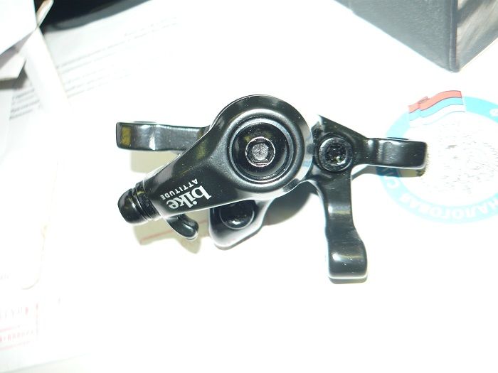

Китайский   велопром  держит  лёгкую  телегу  от  ветра  в лучшем  случае,, на пробежке  почти  не  заметен.
Китайский велопром держи тлёгкуютелегу от ветра в лучшем случае,, на пробежке почти незаметен.
Поначалу тоже так показалось,просмотрев всё повнимательней увидел, что проблема не в девайсе, заменил велосипедный трос - на тросик 2,5мм. и оплётку -на мотоциклетную жёсткую. Тормозил отлично(для торосового),гидравлика лучше !
Есть же велосипедная гидравлика! Если кажется хлипкой, можно поставить мотоциклетную.

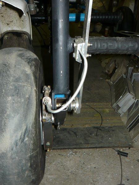

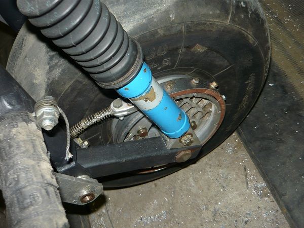

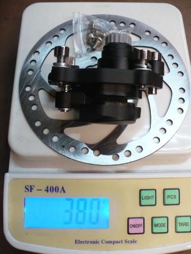

Тут еще вопрос в креплении суппорта.Хочется чтобы без глобальных переделок.Пока нашел вот такой:
    33,6 КБ · Просмотры: 243
Самое простое-поставить ленточный барабанного типа.
Главное не перепутать направление прижима.

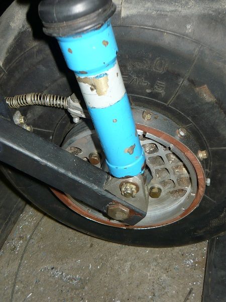

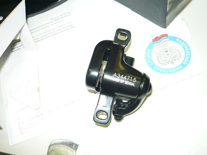

Ну вобщем так и поступил.Выкладываю для обозрения:
    55,2 КБ · Просмотры: 294
