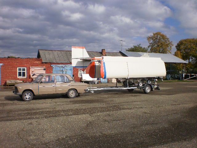

приобрету прицеп .тонар. или воспользуюсь услугами .постройщика.трэйлера для перевозки легкого са-та.-7м.

Вот прицеп для катеров и срегистрацией нет проблем ,длинна 6м. Доработки несложные и можно под любой аппарат адаптировать

покупай только готовый иначе номера не получишь
снимишь рилинги  сделаешь трапы и ложементы можешь даже кибитку с чехлом для зимней стоянки  той же лебедкой и поднимать будешь
я ставлю и снимаяю фюз один крылья вдвоем
можно немного нахимичить взять подешевле-покороче и удлинить водило  после постановки на учет  и то
перед то снова  переставил в короткое положение

и прицеп бери  макс массой до и включая  750кг не более иначе е к в придется открывать

все верно-лодочный прицеп до г.п. до 750 кг-идеальный вариант,легко трансформируется под любой самолет.Рекомендую московский МЗСА-81771 по документам завод проводит его под категорию В(формально до 750кг)-на самом деле там стоит целиком немецкая балка с торсионами с указанной на ней г.п. 1500 кг или около того...Но особенно важно(!!!)в этом прицепе то,что вся балка может перемещаться относительно продольной оси прицепа для правильной весовой балансировки прицепа с погруженным самолетом,в зависимости от положения центра масс самолета на прицепе(хвостом вперед или назад).При правильной балансировке прицепа нагрузка на фаркоп должна быть около 50 кг.,т.е. я один подкатываю прицеп вместе с самолетом массой 500кг и пристегиваю к фаркопу авто.
з.ы. И в дополнение ко всему сравните погрузочную высоту(на которую придется затаскивать самолет) Тонара,пол которого над колесами...и лодочного,ложементы которого лежат почти на оси колес... ;)
