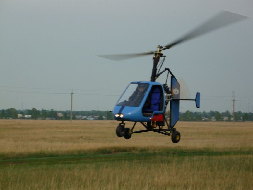

Я, груз, топливо. Общий вес 250.
Автожир Егерь поднимает 270 кг (это только пилотов!), при этом заправка - 86 л. Скороподъемность в такой конфигурации +4...5 м/сек. 😉

Автожир изначально имеет невысокое аэродинамическое качество, поэтому, по большому счету, не так важно, что под ротором висит. Сама кабина сделана широкой для удобства эксплуатации довольно "большими" дядьками, коих в нашей стране предостаточно. Мы летали вдвоем зимой, в зимней одежде, каждый весит 135 +135 кг. При этом чувствовали себя довольно комфортно. Калидусы и прочая забугорная братия тут негодится. Кабина, кстати, не имеет отношения к РАФу. Это прототип кабины Аверсо. Баки не совсем разумно размещать в кабине. В данном случае, их проще снимать, промывать, контролировать + доступность приобретения.  А капотирование двигателя дело недалекого будущего.
Думаю, что 150...160 км/час - это не такая уж и тихоходность для максимальной скорости. Расход топлива в полностью загруженном варианте порядка 30 л/час.
Егерь естественно не для дальних перелетов. Для выполнения таких задач, необходим совсем другой аппарат

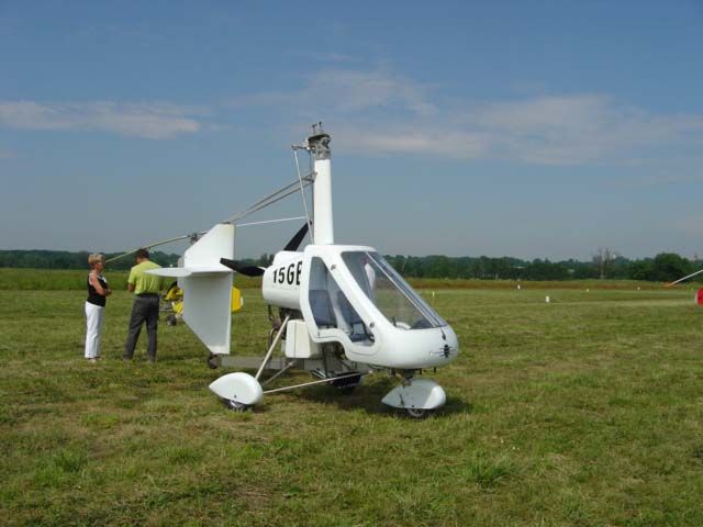

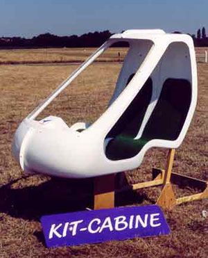

Подобное решение корпуса как основы сидений я уже видел на каком то фюзеляже двухместного самолёта, вроде во Владимире продают киты...

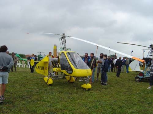

Мне больше авиахимовский понравился, мониторинг у него поболе, но двигло БеМеВе - ну его нафиг.
