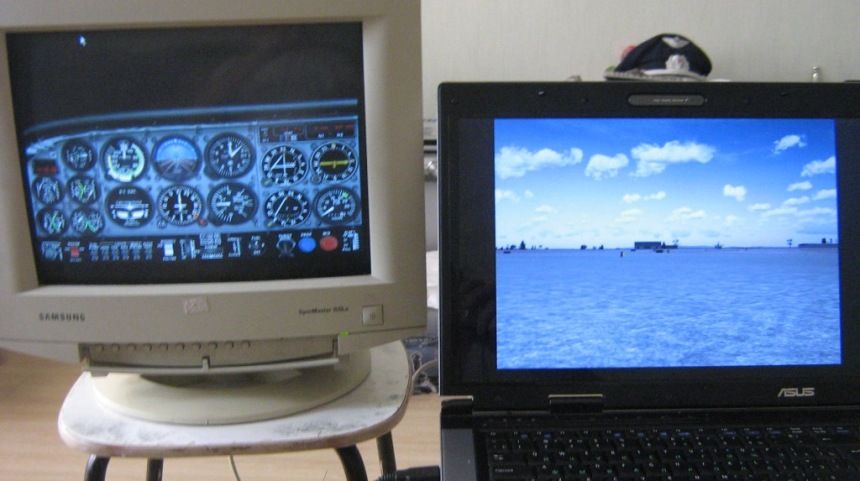

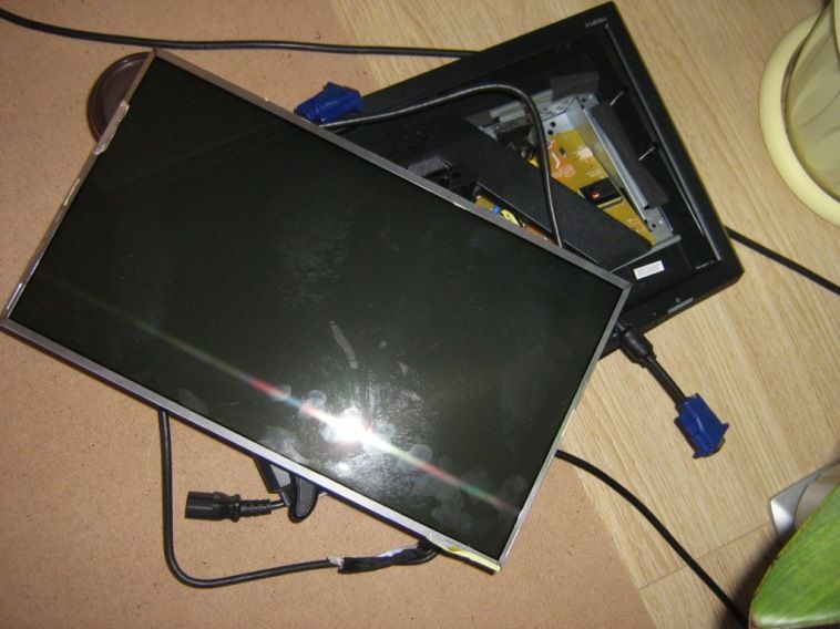

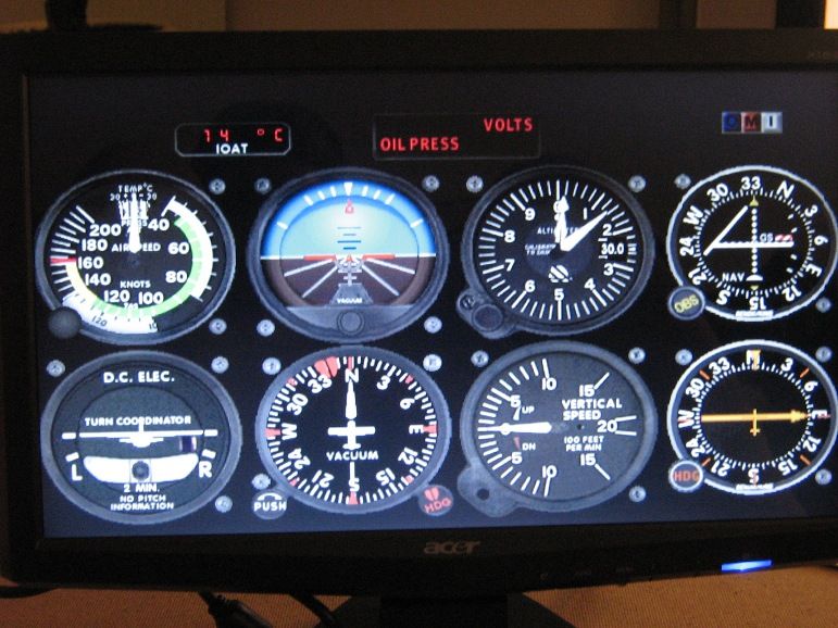

в качестве платформы использую МСФС 9
...по приборке
хороший вариант мониторчик 16" от Acer
как раз 6 пилотажных приборов влезают табло аварийных режимов и индикатор маяков
очень бюджетненький вариант получается - мониторчик порядка 4 тыр всего стоит

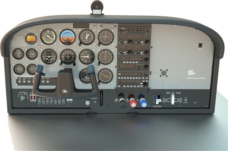

хотя для гурманов есть СимКит....
но за деньги  которые стоит приборка КТЛ Цессны (37 950 енотов) - можно бу машинку купить 😱

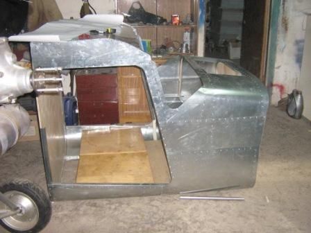

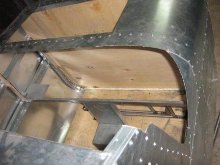

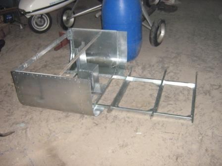

а так собственно начиналось строительство КТЛ...
- строительный профиль, оцинковка, фанера, саморезы и клепки,
- потом ковролин, кожзам и тойотовские кресла...
- и самый главный компонент - пару погонных метров сушеной рыбы и много много пива 😉
да еще одно забыл сказать - зимой все это строить надо 😉
