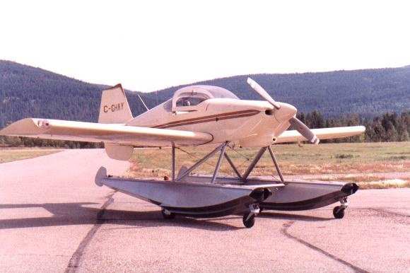

Это все варианты извращений для испытателей истребителей. Скорости и разбеги сильно далеко от слова безопасность. А скорость крейсерская +- близко к столам будет благодаря поплавкам и пирамиде. Поэтому я предпочту проверенный 701 по родным чертежам и поплавков в то числе. Только предкрылок нахер с пляжа и ставим vg и кабину высокую как у саванны.

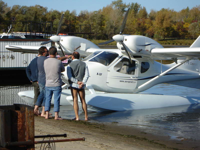

Никаких наездов на плавающие бревна не было и в помине! Просто цикличность нагрузок на днище сделали своё черное дело, пенопласт не выдержал, треснул и после этого корка-пластик не держал нагрузки прогибалась и при взлете не выходил на глиссирование. Пытались ремонтировать днище, но опыта похоже не было и забросили это дело. Да и мужики загружали в "Чешку" реально груза всякого, нужного в рыбачьих поселках, а не "рекламный груз" ! На мой взгляд, если бы днище до ватерлинии было бы из монолитного пластика без всякого пенопласта т.е сэндвича, то было бы гораздо лучше! Чешка очень летучий самолет и в п. Черском летала очень часто, работы было много! Была ещё одна проблема, воздушные винты "не держали воду", просто брызгами воды расщепляло переднюю кромку. Хозяин Чешки замучался покупать воздушные винты. Потом полеты прекратились и что стало с той Чешкой не знаю?! Народ до сих пор помнит, как летала Чешка и им реально понравился этот гидросамолет!
Описываете классические особенности эксплуатации сэндвича. Именно поэтому на тюменских СК-12 от сендвича в лодке отказались и делают силовой набор клееный из композита - посмотрите фотографии. И вообще СК-12 спроектирован именно для настоящей эксплуатации по диким местам, а не рекламных полетов по яхт-клубам.

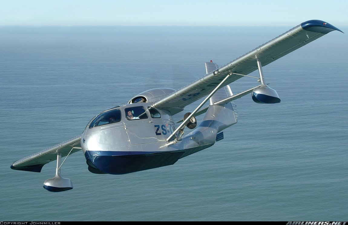

    114,6 КБ · Просмотры: 151
    83 КБ · Просмотры: 182
Думаю это связано, как раз с неумение народа ремонтировать и обслуживать самолёт.
Ну и не надо самолёт на воде хранить, отлетал, выгнал его на берег.
Вот я за свою гидро жизнь помню только одну аварию на гидросамолет и она произошла на клёпаной лодке как раз. И там где метал ломает, пластик, гнёт, да сэндвич внутри разрушается, но остаётся целым стекло.
Просто мужики, в хвост и в гриву бедную чешку насиловали, и блин пластик виноват. С метало у них было бы всё так же самое, я уже давно заметил, что в основном от владельца зависит состояние самолёта, а не от самого самолёта. Надо знать особенности.
И на пластиковых, и на казанках и на прогрессах и на сварнвх из амг плавал, знаю всё. И как раз клеппаная из дюраля текли нещадно.
