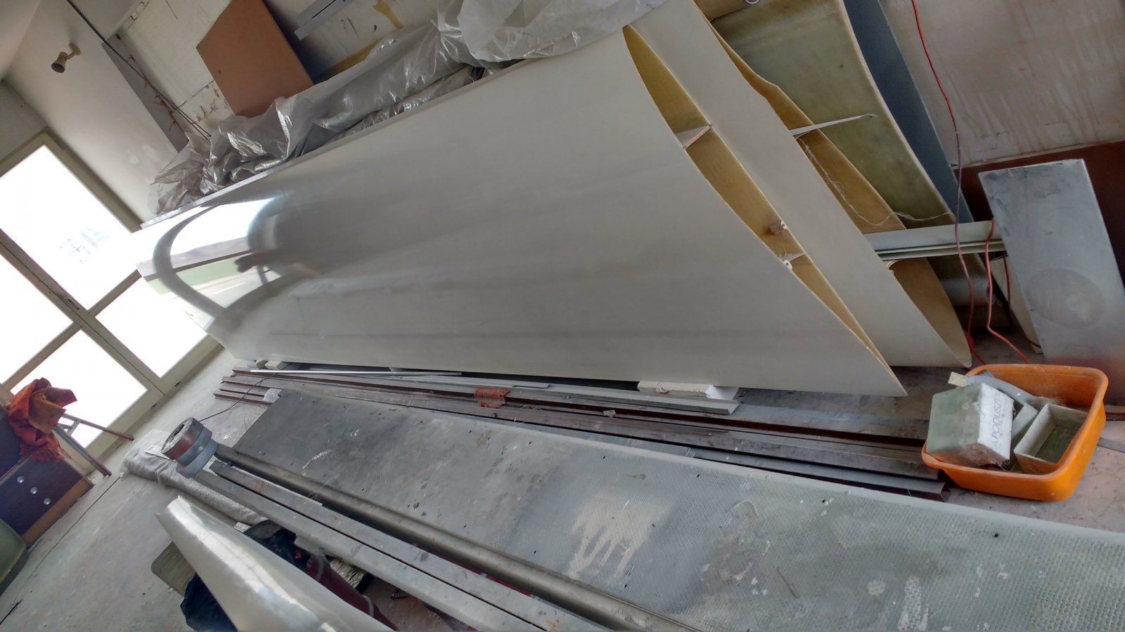

Это вы у планеристов спросите. Большинство планеров покрыто именно им. Не удивлюсь, если и тут речь идёт о планере. Гелькоут позволяет доводить поверхность крыла после изготовления до необходимой кондиции как по точному соответствии ламинарному профилю так и по качеству поверхности. Его потом шлифуют и полируют. Но с возрастом на нем появляются вот такие трещины, как скоро зависит от типа гелькоута. Планера конца 60-х до сих пор летают с первым покрытием. Но тот гелькоут был очень ядовитым в применении и перешли на другие виды. Эти живут меньше. Обычно старое покрытие сошлифовывают и наносят новое. Иногда такая работа стОит дороже самого планера. Разделать и заполнить можно только единичные трещины, но но не их сеть по всей поверхности.

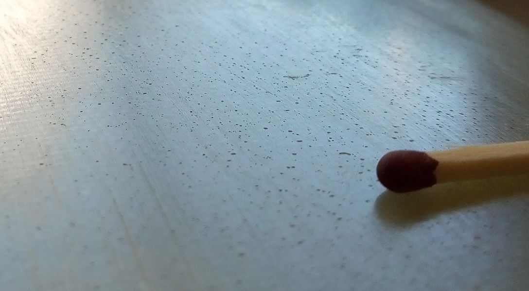

На том же планере при выклейке, за 15 минут нужно уложить несколько квадратных метров композита, там нет возможности с лупой гонять пузырьки.
С хорошими смолами, конечно, такого ужаса наверное нет, но избавиться полностью и гарантированно от этой прелести наверное все равно не получается.
Не от хорошей же жизни придумали эти гелькоуты!
Обратите внимание что здесь не только пузырьки, но и оттиск тканей просматривается. Причем здесь матрица, матрица всегда гладкая.
Ну и попробуйте это все покрасить!

Вот изделие из формы, которая сделана со слоем BiresinS21. Никакой гелькоат в изделии нафиг не нужен. После разделительного слоя красится матрица, потом на отлип кладётся стеклоткань - 20г/м. После прикатывается валиком смола, уголь, или чё там у Вас в ламинате? Достаётся уже готовое крашеное изделие. Никаких пор нет. Писал выше - используйте качественные материалы.
