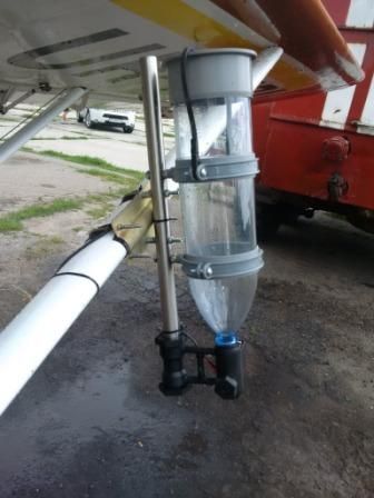

Вот такие сейчас контейнеры
    23,5 КБ · Просмотры: 279

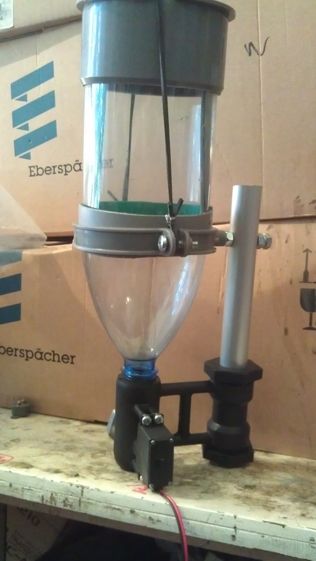

А это - уменьшенный объем контейнера: 2 л вместо 3-х.
    25,2 КБ · Просмотры: 305

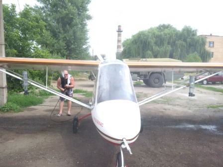

Ширина захвата - 15 м + 15 м + расстояние между трихограммницами. В пределе с двумя дозаторами получаем 60 метров.
Обычно расстояние между дозаторами  - размах крыла.
На практике (самолет НАРП-1) работали с шагом 50 метров. Результат сельхозпроизводителя удовлетворил.
Недостатки аппаратуры:
        Тоненькие электропровода и маленькие не защищенные от влаги разъёмы (провода легко рвутся и ломаются,
        разъёмы перепаять практически невозможно).
        Управление дозатором идет по минусу питания, поэтому только два провода.
        Латунный валик резинового лепесткового колеса (собственно дозатор) шлиц паз выполняется точно по ширине
        шлица привода но криво - из-за этого на малой скорости вращения работа механизма не стабильная, с заеданиями.
        Как решение проблемы - тупо распилить паз в валике в два раза по ширине.
        При повышенной влажности трихограммы и манки подача из колбы (баклаги) в дозатор прекращается.
        Проблему решили при помощи гайки М16, подвешенной к колбе на веревочке. От набегающего потока гайка
        болталась и стучала по колбе (встряхивала трихограмму с манкой). По разговору с Ильей Петровичем он эту
        проблему решил установкой дополнительного электрического перемешивающего механизма.
        Жлобские резинки на крышке контейнера - быстро рвутся. Лучше сразу менять на парашютные резинки или аналогичные.
Достоинства аппаратуры: она всё-таки работает. 🙂
