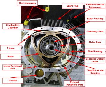

В РПД Ванкеля вал вращается в 3 раза быстрее ротора. То есть в процессе рабочего хода механизм РПД работает как мультипликатор, а процессах сжатия и охлаждения (выпуска-впуска) он же работает как редуктор.
Лучше, если было бы наоборот: в рабочем ходе – как редуктор, а в затратных процессах – как мультипликатор (что тоже не очень хорошо). Но тогда, действительно, линейная скорость скольжения  газовых уплотнений по статору была бы предельно высокой.
Поэтому для усреднения редукционных и мультипликаторных функций в одном и том же механизме самым выгодным  механизмом является муфта, которая не даёт преимуществ ни одному из двух направлений передачи механической энергии в механизме теплового двигателя: ни от ротора к валу в такте рабочего хода (ТРХ), ни от вала к ротору в тактах выпуска-впуска-сжатия (ТВВС).
В поршневом двигателе подвижный блок, состоящий из поршня с шатуном и эксцентриковым валом, как раз во всех рабочих процессах представляет собой муфту, когда один полный цикл пространственного изменения положения поршня и шатуна происходит за один цикл поворота вала – за один его оборот.
Апексы – радиальные газовые уплотнения ротора – всегда скользят по эпитрохоиде статора.  А вот программная шестерня ротора (с радиусом 3е) всегда катится без проскальзывания по программной (с радиусом 2е) шестерне статора. Если бы не было зубчатой нарезки на программных (синхронизирующих) колёсах роторного механизма, то было скольжение, но при этом не было бы требуемого для работы роторного механизма качения программного колеса ротора по программному колесу статора.

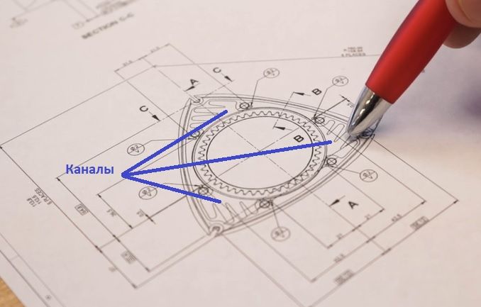

В роторе ванкелей охлаждения делаются каналы охлаждения. В конструкции автора темы это по меньшей мере затруднено. Простой эксцентрик даёт возможность сделать каналы, жёстче и надёжнее субтильных серьг. Более того в эксцентрике тоже делают сквозные осевые каналы.
