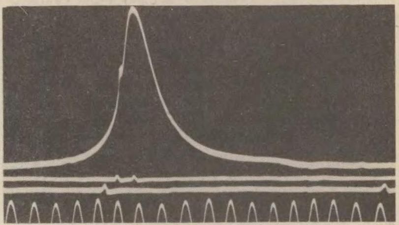

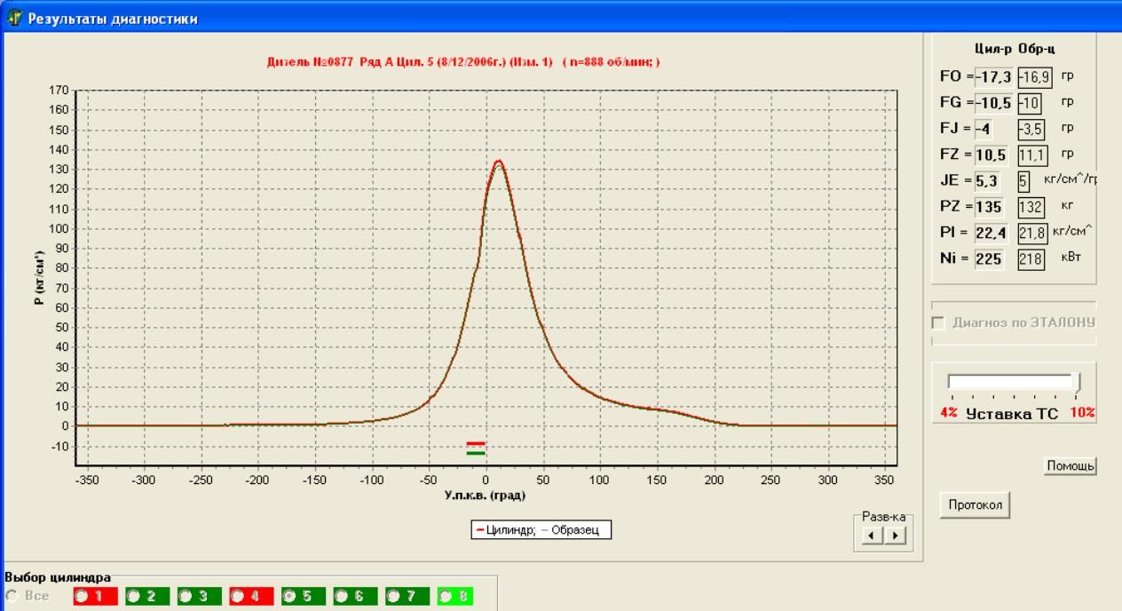

Продолжаем наше "расследование". Берем для примера, индикаторную диаграмму Коломенской машины Д-49, и сравниваем её с Кушулёвской диаграммой. Как говорится, найдите хотя бы два отличия. И там, и там, характерные выступы на политропе сжатия. Им там и место, ибо они свидетельствую о начале тепловыделения на изохорном участке кривой смешанного цикла (по политропе сжатия).

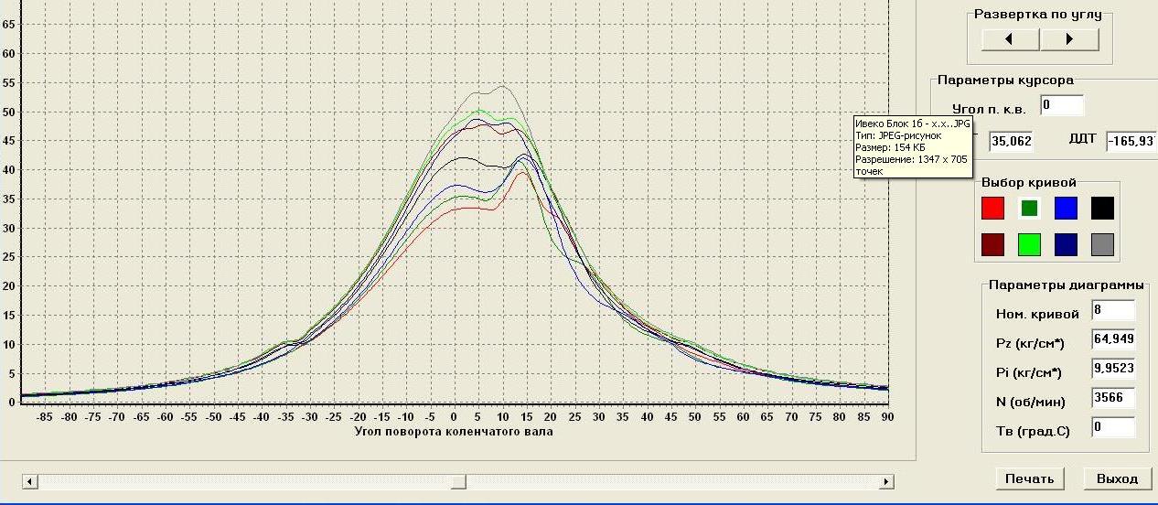

А вот как выглядит к примеру пучок индикаторных диаграмм, двигателя "Ивеко". У него двухфазный впрыск, с третьей пилотной дозой у основания политропы сжатия (он виден на кривой), и каждая порция впрыснутого топлива оставляет свой след, в виде вторичного горба на линии расширения. Если бы в индицируемый цилиндр вдувался воздух из смежного объема, диаграмма зафиксировала бы и его. А этого нет. ???

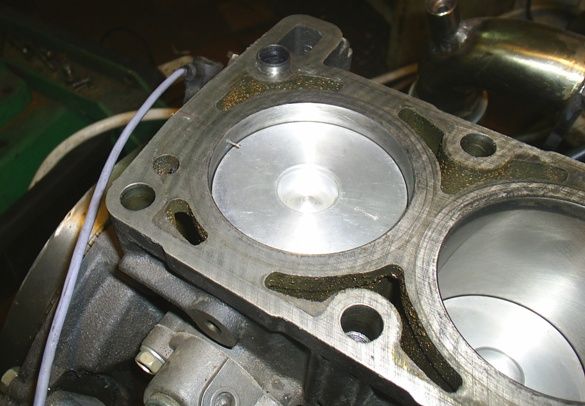

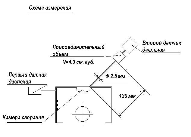

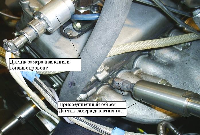

   Смотрим следующий "сюжет". Я специально в свое время решил проверить эффективность датчиков давления от комплекса "Дизель-Адмирал 12-М". И задался вопросом, а так ли "комплекс" точен, что может показывать  мгновенные значения в цилиндре двигателя до доли градуса.
   Для проверки "своей теории" решил пристроить к дизелю такую схемку (см.приложение рис.021). Далее просверлил блок, и поставил первый датчик давления в камеру над поршнем (см. приложение рис.022), а второй на "выносной объем" (см. приложение рис. 023). Для этого выкрутил свечку накаливания, и вместо неё завинтил трубку, на выходе из которой оставался некий объем, куда и вворачивался второй датчик индицирования рабочего процесса. Далее, двигатель был запущен, и что мы увидели, а мы увидели данные от обеих датчиков на совмещенной диаграмме давления. Для этого переносимся к следующему посту...

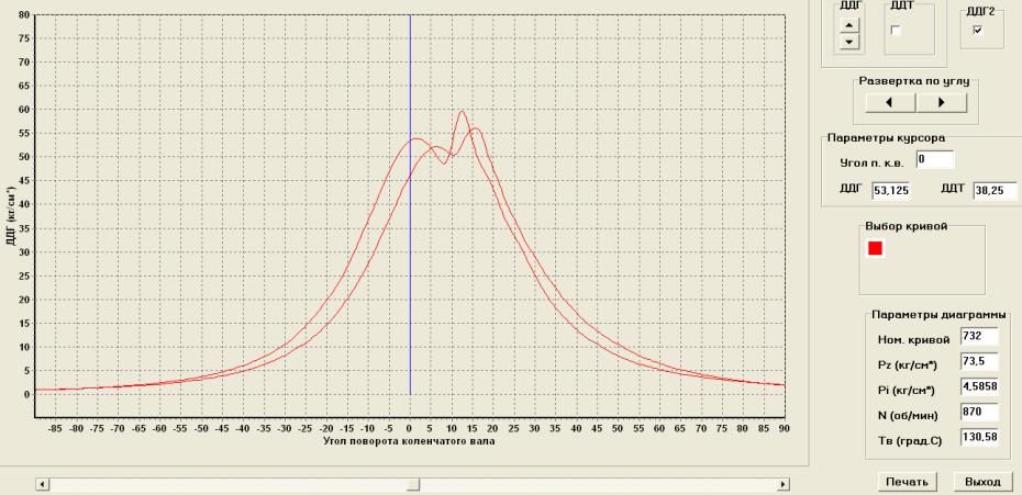

На индикаторной кривой видно, что с перетеканием газа из одного объема в другой, наблюдается задержка в перетекании примерно в десять градусов, и эта задержка приводит к появлению второго горбика  индикаторной кривой основной камеры сгорания. Это я к чему, второй объем "не возможно спрятать" от датчика давления, он неминуемо покажет скачёк давления от приростаемого объема смежного цилиндра, а где на диаграмме Кушуля (приложение рис.15) присоединенный объем, ЕГО НЕТ !!! вместо второго "холмика" на пике политропы сжатия (или увеличения ширины полки), идеально спадающая политропа расширения.
Вывод не имеет альтернативы, и звучит так, индикаторная диаграмма цикла Кушуля ЛИПА !!!

Кушуль применял совмещенные диаграммы на два цилиндра сразу. Сначала он пытался приводить ИД первого и второго цилиндров, но потом видимо увидел двигатели фирмы "Пух" с общей КС для двух цилиндров и решил приводить такие ИД.
Кроме того, наличие ступеньки на политропе сжатия говорит о более раннем поступлении сжатого воздуха в свечной цилиндр.
Что не новость. Перетечки, в том числе "вредные" в ДК были.
Но я не знаю на каком режиме снималась эта ИД, и насколько она типична....
...Но я не знаю на каком режиме снималась эта ИД, и насколько она типична....
   Опубликованная в журнале ИД по Кушулю не только не типична, сколько абсолютно нереальна. ... Два поршня, находясь почти в одно и тоже время, около ВМТ (в течение примерно 30 градусов) "перемешивают газ". В это время, суммарный объем импровизированной камеры сгорания, почти не меняется, что неминуемо должно привести к появлению "полки" на линии расширения - имитации изобарного процесса. Иначе куда может деться присоединённый объем, ему некуда спрятаться. Соответственно датчик давления, где бы его ставили (хоть в соединительном канале, хоть в основной камере сгорания) обязан отразить присоединённый объём дополнительной "воздушной массы". Изохора переходит в изобару - формируя качественную, а не количественную характеристику регулирования. ИНАЧЕ ВСЁ БЕССМЫСЛЕННО.

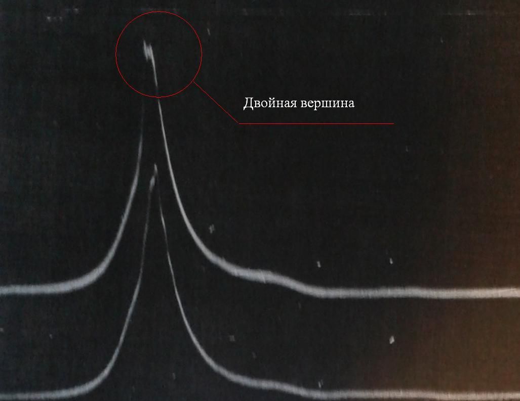

Ну вот, Миллер "раскошелился" таки, на настоящую ИД.
Как я и говорил, у Кушулевской ИД должно быть две вершины, на увеличенном изображении поста № 35 так оно и оказалось (см. приложение). Я вас поздравляю миллер, за то, что вы почти весь "могильный холмик" Кушуля перепахали, принесли нужное звено, сами того не ведая.    ;D
