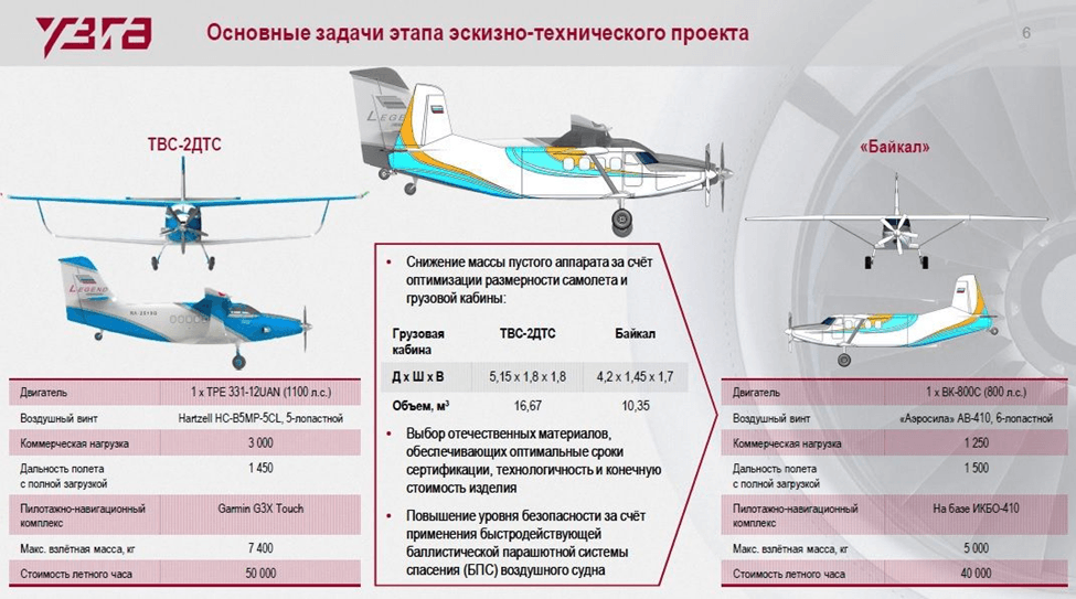

Взлетный вес 7т. для гражданского одномоторника переизбыточен. ЛМС-901 с взлетным 4...4,5т. и мотором 800л.с. находится в правильной категории. В СибНИА обратитесь, почему на ДТС более мощный мотор не ставят. При 1100л.с. его скорости в прессе "нарисованные". А мечтать не вредно.
Для ЛМС-901 максимальный взлетный вес 4800 кг практически столько же, как и у Ан-2 в начале, но и это не все, ТВД GE H80 явно не хватает мощности, так как при разбега не успевает выйти на максимальную мощность, то есть на 550 л.с. вес может быть никак не более 3200-3600 кг взлетного веса, в принципе получится альтернатива Пилатусу, который более не выпускается, да и двигатель можно GE H75-100 мощностью 550 л.с., то есть экономичный вариант ЛМС-901. Для реализации всех заявленных характеристик нужен ТРЕ331, который при разбега тоже не успеет выйти на максимальную мощность, но это будет 800 л.с., так что и для ЛМС-901, как bushplane, нужен более мощный двигатель.
Для ТВС-2ДТС была допущена маркетинговая ошибка, заявленный взлетный вес с ТРЕ331 не должен был быть более 5700 кг, этого вполне хватило бы для 9 пассажиров на 1500 км. Далее можно заявлять о других комплектациях... Кстати, у ТРЕ331 длительный режим это 900 л.с., так что скоростные характеристики ТВС-2ДТС вполне реальные, вопрос только на какой высоте полёта...
Поэтому ТВС-2ДТС и ЛМС-901 в одной весовой категории и различаются чисто конструктивно.

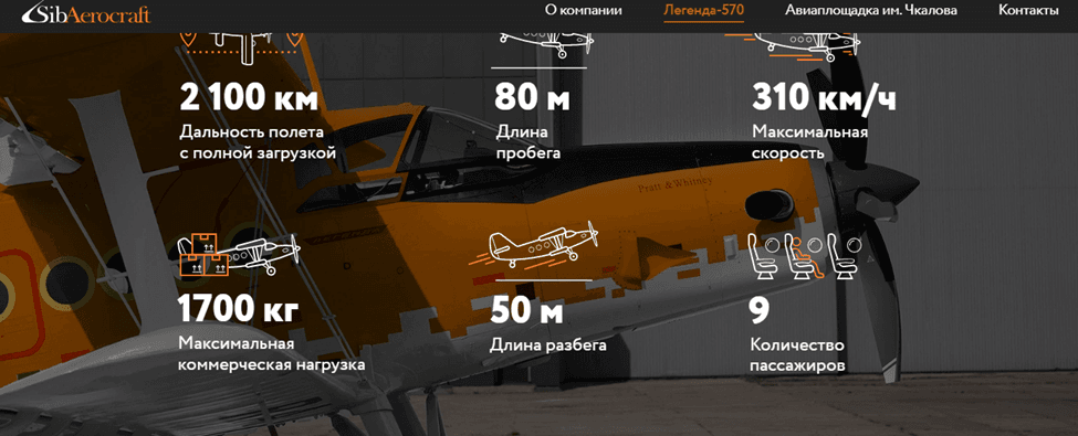

komav
Тема ТВС-2ДТС, а вы про какого то директора, если кого то задержали, то это к теме не имеет отношения, на что было и указано, Легенда 570 создан как альтернатива ТВС-2МС
Однако это по серьезному, и никого-то Директора!
СибАэрокрафт: авиастроительная компания из Сибири
Характеристики Легенда 570
Тут спорить нет смысла ведь закладывали проект под то что есть и в надежде что что-то потом будет.....Нехватка мощности появиться потом.Кстати не один ледчик в мою бытность не говорил что мощи у пепелаца от пуза, а вот что ее не хватает или она почему-то пропала все время сетовали.

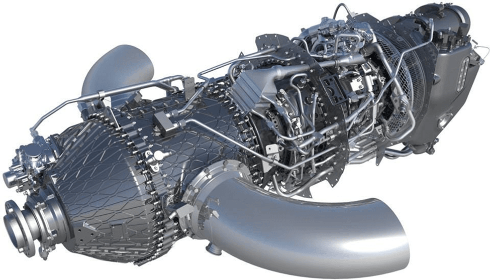

Дай Бог чтобы они закончили комплекс летных испытаний, ведь экземпляр то единичный :unsure: Демонстратор Технологий вот как то так , а не тяп лят, как кто-то пытается это предоставить :rolleyes:
А двигатель всегда найдется, было бы желание

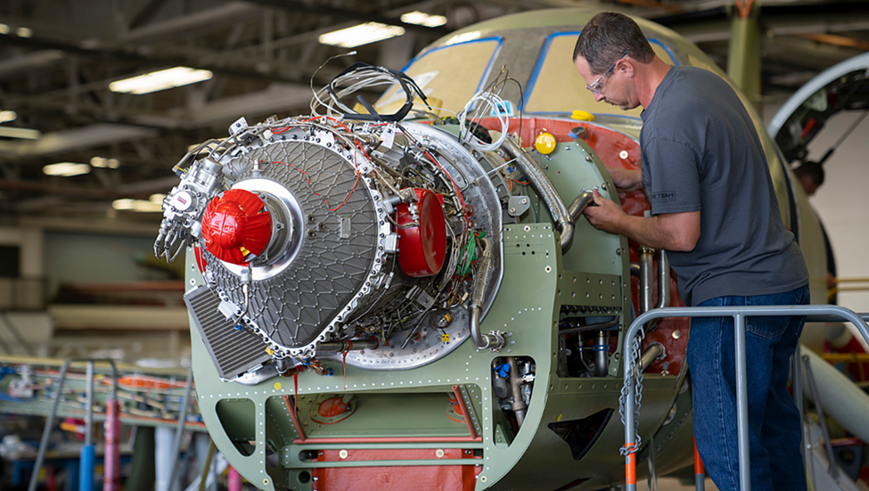

Прогресс в разработке серии GE-H ческой компании нового дв-ля GE-Catalyst. В 2015 объявили о разработки программы и в конце 2021 завершение сертификации!
Performance
  • Maximum power output: 1,300 hp (970 kW) (850–1,600 hp (630–1,190 kW) range)
  • Overall pressure ratio: 16:1.
  • Specific fuel consumption: Less than 0.5 lb/(hp⋅h) (0.30 kg/kWh)
  • Power-to-weight ratio: About 2.6 shp/lb (4.3 kW/kg)
  • Time between overhauls (TBO): 4000-6000 hours.
Никакой то там «маркетинговой ошибки» не было. Была твердолобость кое-кого и амбиции, на что Анохин жаловался регулярно и это привело к тому что вышло. Задача была как можно быстрей взлететь и пролететь, даже название было придумано ДТС в надежде что потом денег дадут на доводку.

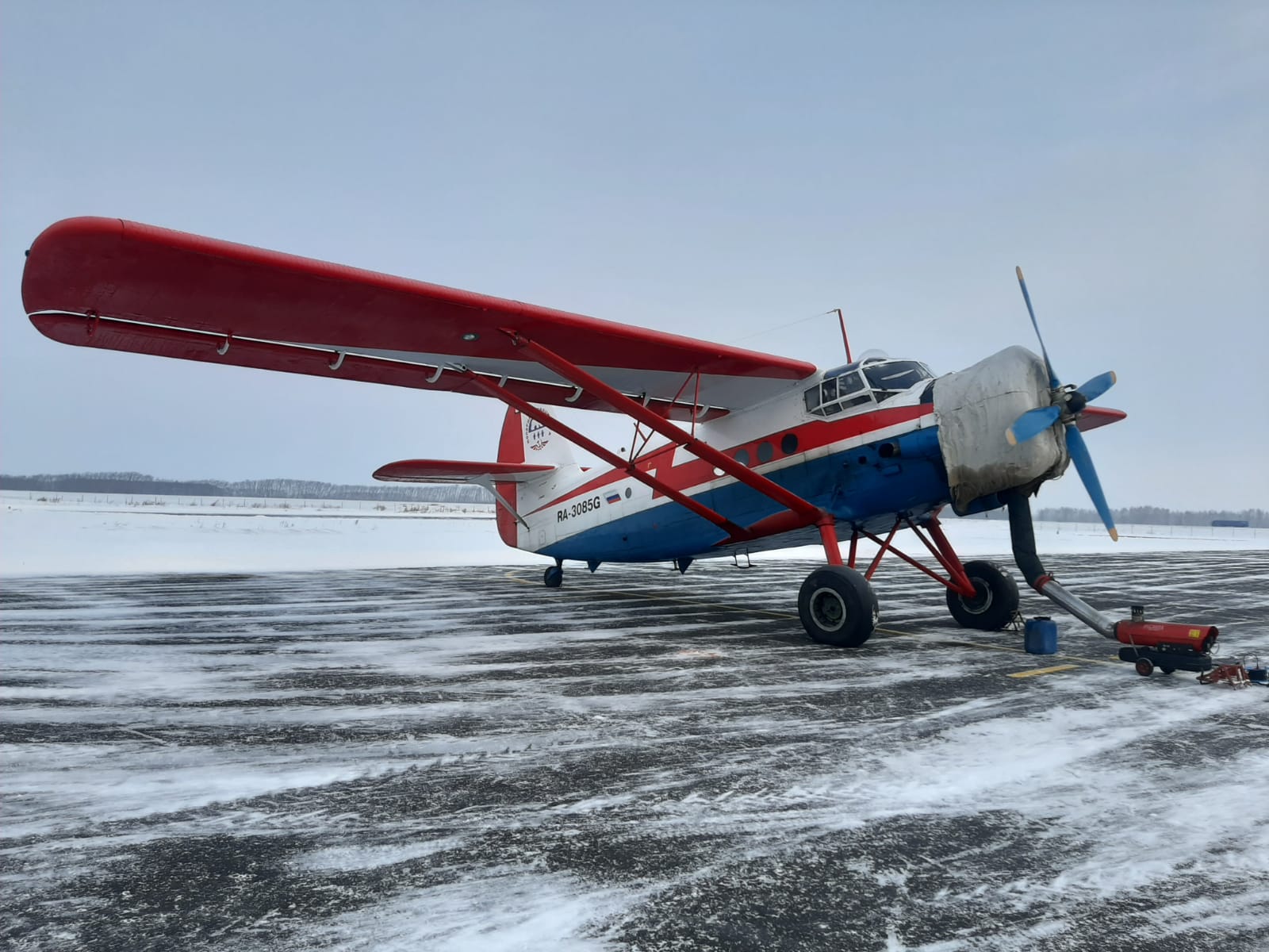

1933.... Золотой век авиации... Когда ЛМС-ы были трехмоторными, а для скорости пассажиров надо было очень плотно упаковать.
В свое время Юнкерс 52 был лучшим транспортным самолетом Люфтваффе.

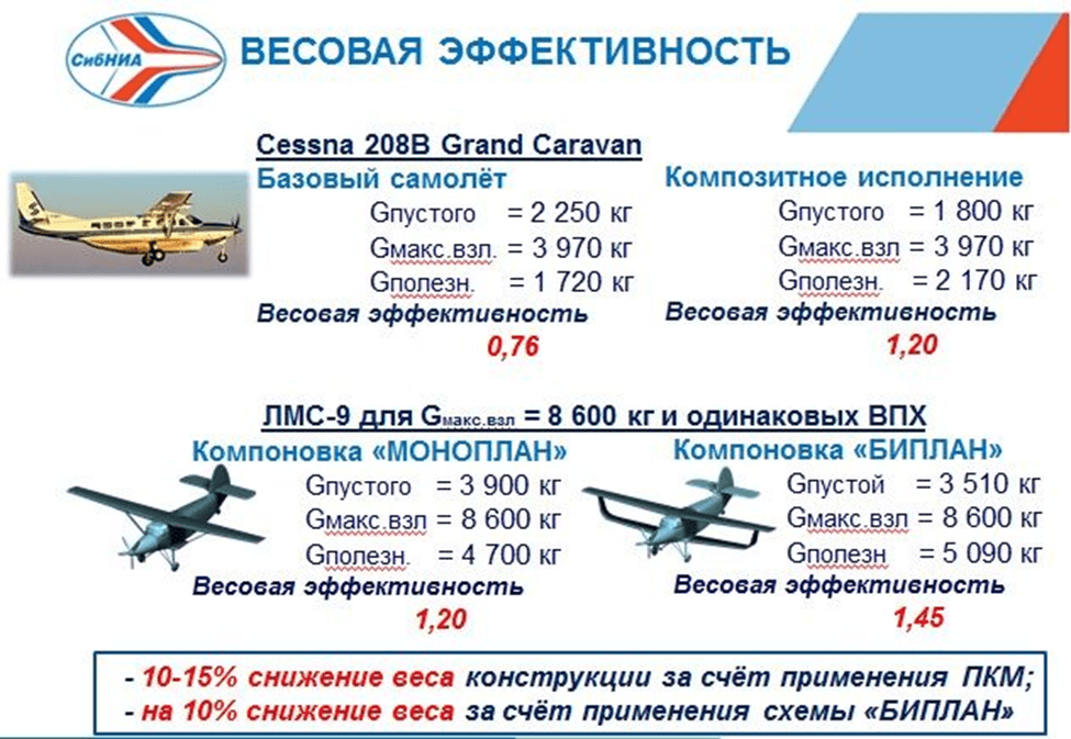

На Ан2 нужно сдвигать не верхнее крыло, а нижнее назад на 1500 мм.
Навскидку. Конечно, компоновку биплана нужно тщательно прорабатывать. Необходимо определить потребный скос потока (т.е. выбрать рассчетную точку) и распределить его между планами. В любом случае сжимать поток в межкрыльевом пространстве нельзя!
CINN
Я люблю вертолёты!
Уфа, Россия.
Конструкторы из Beechcraft давно подбирались к этой теме.
Но они считают ровно наоборот:

Никто в мире в серийные бипланы не пошел. А у нас, я уверен, "отморожу уши назло маме".. Гениально.. Вон Омск сделал как и мы верхнеплан, все характеристики лучше..
По-2 гениального Поликарпова без нижнего крыла не летал бы совсем. По крайней мере, при мощности двигателя в 115 л.с. не смог бы брать 400 кг бомбовой нагрузки.
