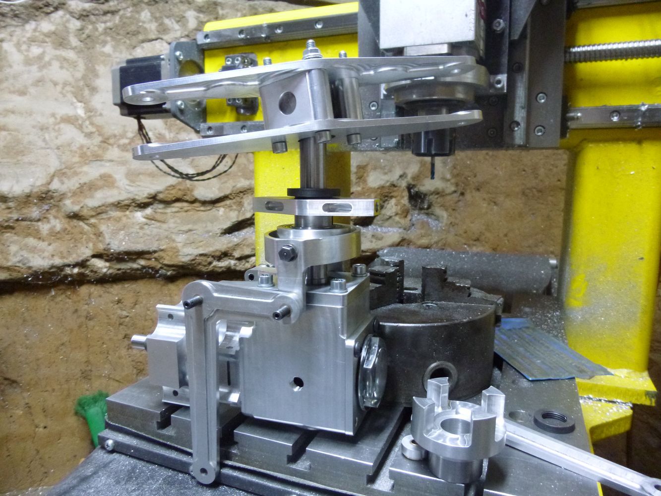

Дошла очередь до сборки и регулировки хвостового редуктора и винта. Возник вопрос. Ограничитель карданного подвеса на какой угол настраивать? И нужен ли он вообще? Вообще наверное нужен, т.к. без него теоретически лопасть может задеть за хвостовую ферму. Опытные товарищи, советуйте.
PS Прошу прощения за задний фон, не умею я красиво фотографировать.

А что у Вас кардан в подвесе или только общий горизонтальный шарнир? Обычно делают ГШ под большим углом 30-45град, чтобы был большой компенсатор взмаха и на скорости лопасть мало отклонялась. Упоры выбирают  конструктивно , чтобы лопасть в начальный момент раскрутки при боковом ветре не задела хвостовую балку. Обычно не более  20 град. При угле ГШ -45 град. в среднем в полете будет отклонение до 10 град. Упоры лучше "мягкие" через резину, полиуретан, полиэтилен.
Хочу обратить Ваше внимание на плечи рычага управления шагом РН. Плечо "А" должно быть равно плечу "Б" иначе будет слишком высокая чувствительность, а применяя один боуден добавится его собственный люфт и тогда Вы просто не удержите хвост.

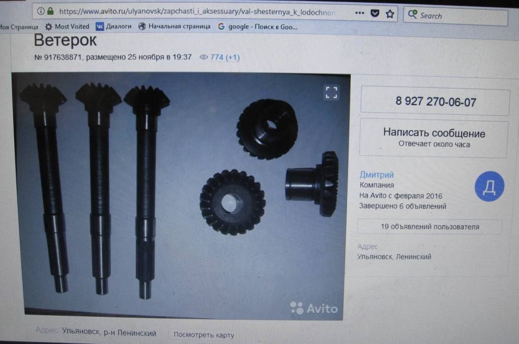

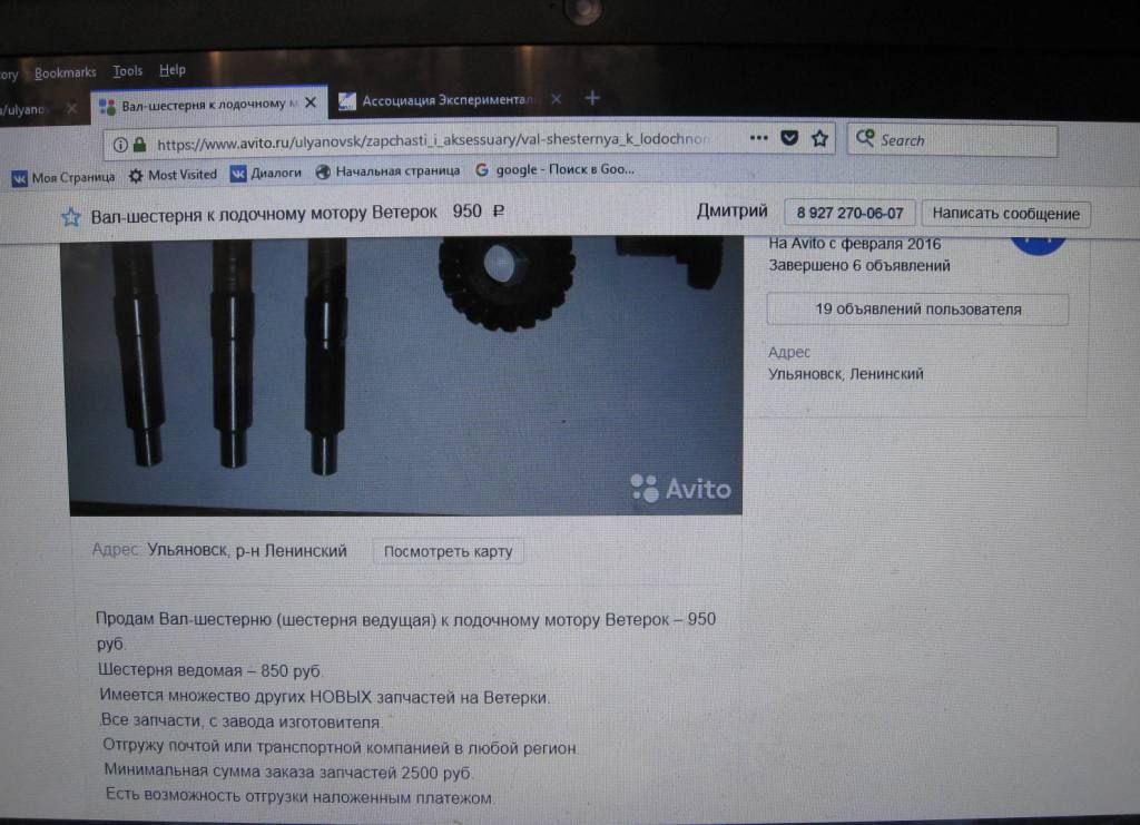

    85,3 КБ · Просмотры: 198
    93,1 КБ · Просмотры: 198
Если кому то подойдут такие шестерни от моторной лодки  вот телефон 8 9200575455 зовут Александр Н. Новгород 6 шт. отдаст  все за 1000 руб.
