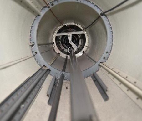

Это понятно, но все таки интересен и скрытый вал, особенно в клепанной балке как реализованы его опоры и как они монтируются и демонтируются при обслуживании.... Пример как это устроено в АК1-3, Робинсон и Швайцере? Три самых наглядных примера, думаю не мне одному интересно 😉
Вал привода ХВ для контроля лучше располагать поверх балки и сам вал должен состоять из соединяемых через муфты частей.
Можно и цельный вал , только между подшипниками вала и опорами, нужно делать эластичную прокладку,
или крепить подшипник шарнирно как на RОBINSON.
Если вал в трубе То в районе опор для контроля и обслуживания нужны будут лючки.
Моё мнение это лишний геморрой.
Лучше и проще пустить вал снаружи балки.
А если вы большой эстет... моно сверху накрыть его защитным кожухом.
Просто и эстетично.

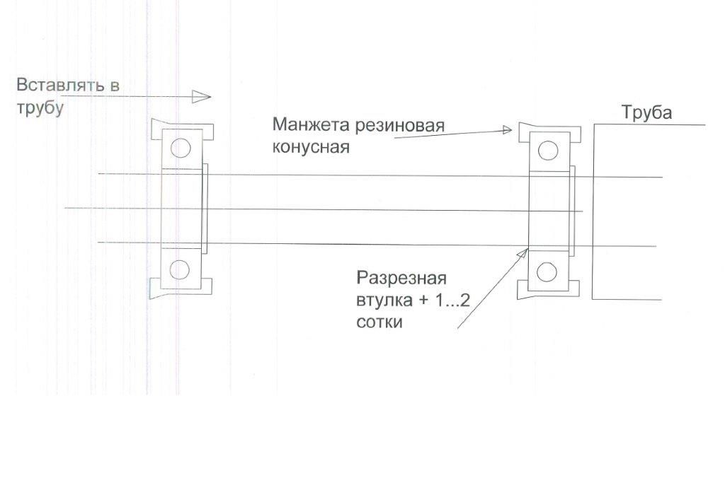

Хаус^тов Владимир, спасибо большое! Только вот момент, втулки разрезные как я понял нужны для того что бы их можно было снимать что бы вытащить подшипники, но вот как они фиксируются? Только натяг появляющийся от натяга подшипника на эту разрезную втулку? И вопрос ещё, через какое расстояние рекомендуется устанавливать опоры вала?
...втулки разрезные как я понял нужны для того что бы их можно было снимать что бы вытащить подшипники, но вот как они фиксируются? Только натяг появляющийся от натяга подшипника на эту разрезную втулку? И вопрос ещё, через какое расстояние рекомендуется устанавливать опоры вала?
Втулки разрезные не снимать, а сажать подшипник на вал.
Фиксация  внутреннего вращающегося кольца подшипника - неподвижной посадкой на вал  ( 2 сотки - примерно такой натяг посадки валов в подшипники авто ),
а  неподвижный корпус подшипника фиксируется напрямую или через фланец \ обойму со стопорной шайбой через резиновую втулку трубой...
Расстояние не подскажу... всё зависит от  крутящего момента, диаметра и толщины трубы , которая используется в качестве вала...
То что втулки нужны для фиксации подшипников я понял прекрасно, я имел ввиду что разрез нужен что бы эти втулки можно было снимать при замене подшипников.

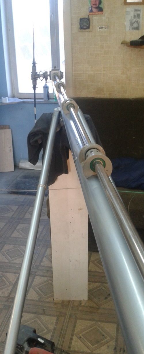

В этой ветке
http://www.reaa.ru/cgi-bin/yabb/YaBB.pl?num=1293985974/540
на стр.19. про хвостовой вал Москито из цельной трубы.

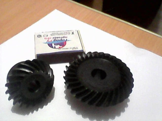

Кому интересно вот шестерни из Японии про которые я писал выше.
    31,4 КБ · Просмотры: 234
Закалены только зубья ТВЧ, центр можно расточить под нужный размер и продолбить канавку.
Большая наруж. Ф 61,36. вн.12  30 зубьев, малая 43,49  -10   20 зуб.   Вот данные по накладной,SBS2-2030L  код 00000005334.   SBS2-3020R  00000005335. Я  получил через Москву, Гиден Электроникс. тел.  84952255452.   8 9254613282 Егор.
