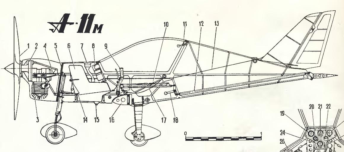

to Petr   663:
А может тогда арго 115 ?
я вот как то захотел купить трубы Д-16Т, так это целая эпопея, и это в москве.
дерево везде можно достать, смола эпоксидная тоже не проблема.
потом, двигатель впереди как то спокойнее в кусты садится.
такая компоновка на бекасах доказала свою высокую травматичность.
я было начал проект своего деревянного одноместника типа А-15, но текущий проект не дает ни минуты покоя.
леха (magnum)
Aeropract.ru
Жуковский
А самолет коломбана, больно сложный с угольными поясами то.
про кри-кри вообще молчу, парни уже лет пять делают.
леха (magnum)
Aeropract.ru
Жуковский
А-15, точнее А-11М, но скажем так это один и тот же фюзеляж.
он кстати не раз падал и его восстанавливали, без серьезных последствий.
Но на него нет чертежей, практически ничего не осталось. Да и сложноват он.
У нас в клубе вот такой самолет был, ну и есть, только им ни кто не занимается.
http://www.reaa.ru/cgi-bin/yabb/YaBB.pl?num=1261651065/0
леха (magnum)
Aeropract.ru
Жуковский
сначало был А-11, потом стал А-11М, потом А-11М2, потом А-15.
фюзеляж был один и тот же, а вто крыло и двигатель менялись.
А-11 крыло вортман маленькое с ЦПГО двигатель Че-Зет
А-15 крыло Р-3 с обычныс стабилизатором и мотор РМЗ-640
