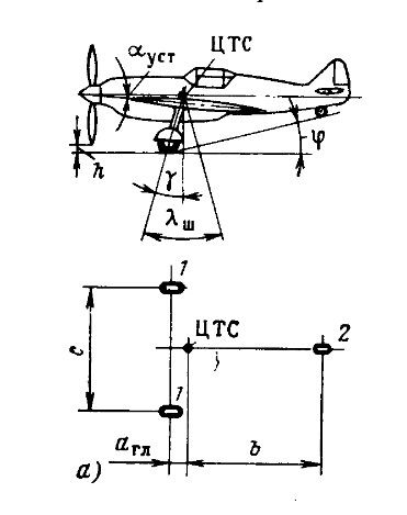

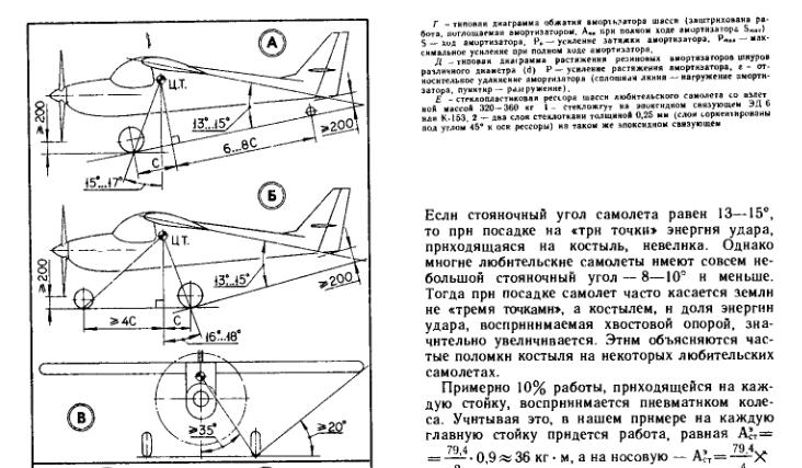

М.Н. Шульженко."Конструкция самолётов"
СантёрМонтёр
В дополнение к шульженковскому учебнику также рекомендую чуть более демократичное издание "Кондратьев В. П. Самолёт своими руками" http://airspot.ru/library/book/kondratiev-v-p-yasnopolskiy-l-f-samolyot-svoimi-rukami
