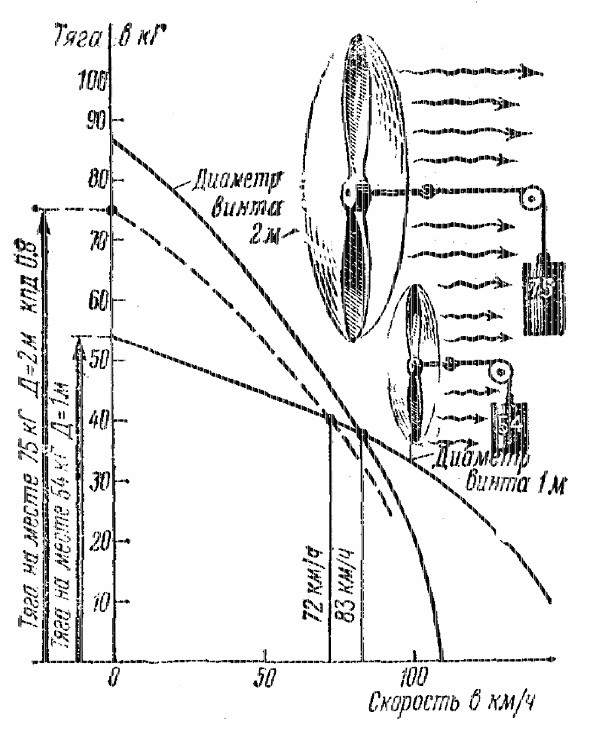

Развод клиента на деньги этот движитель. Эффективность малых винтов в кольце ничтожна по сравнению с обычным классическим винтом большего диаметра.
Для создания тяги эффективнее отбрасывать большую массу воздуха с малой скоростью, чем малую массу с большой скоростью.
STG
Движение есть , но это совсем малые шажки. Моторы это не самое основное, самое основное ёмкость аккумуляторов и их вес, вот задача.........Что касается кольца, то на самом деле уже доказанный факт ещё в 30- годы прошлого столетия, что оно даёт прирост максимум на 10-15%, а в некоторых случаях создаёт просто вредное сопротивление.
Будем признательны за информацию о пропеллере 800 мм без кольца, который при мощности 15-16 кВт покажет 65 кг тяги ... После 30х уже 90 лет прошло ...
EV
Все зависит от шага винта, можно подобрать шаг и ширину лопасти и винт в статике выдаст 65кг, но уже на небольшой скорости произойдет вырождение тяги. Таковы парамоторные винты, в статике дают тягу, но на скорости - вырождение. Их нельзя применить даже на легком мотодельтаплане ( на нанотрайке) летающем на скорости чуть большей, чем параплан -50-60км/ч. Вы же , вроде, рекомендуете свой движитель для широкого круга ЛА. Его характеристика чуть лучше, свободного винта лишь в небольшом диапазоне скоростей. Но, преимуществ уже на скорости более 40км/ч он иметь не будет.
Законы по которым работают винты в 30гг прошлого века и в веке нынешнем не изменились.

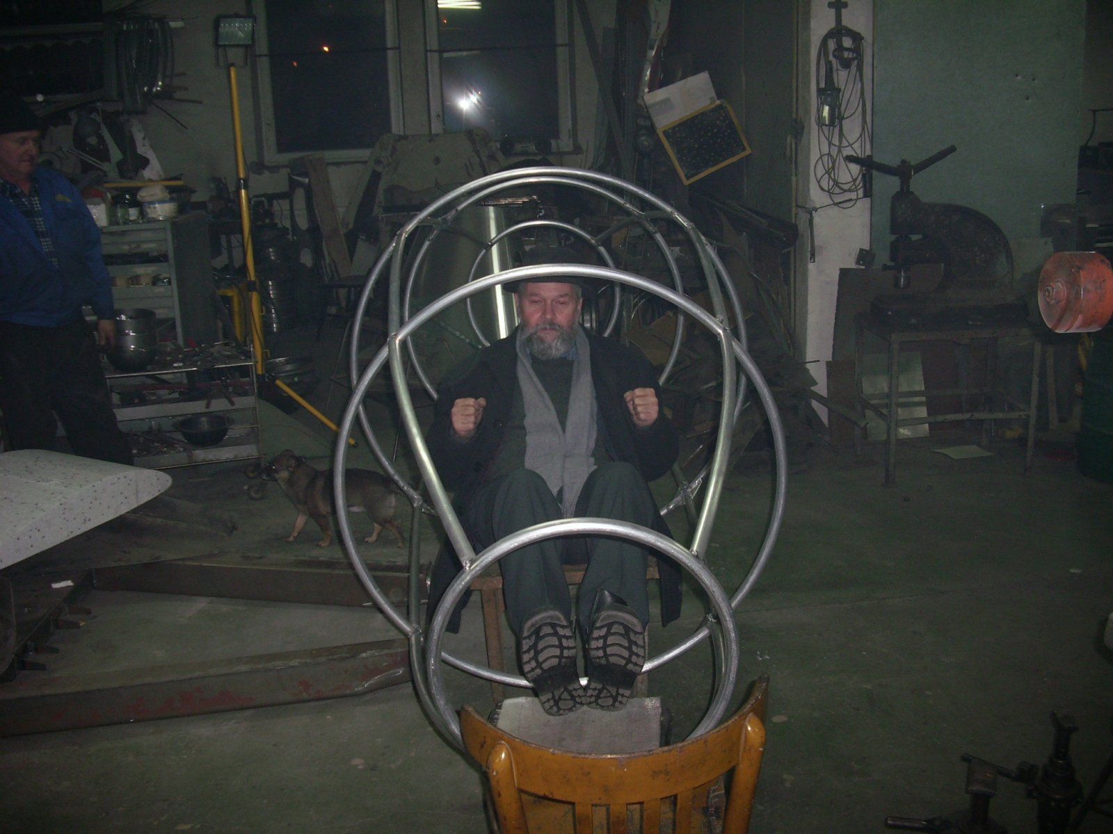

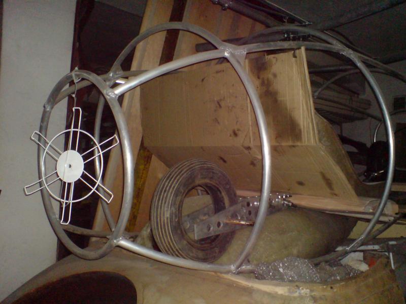

-я тоже на молодости стал строить летающий мокик=3-местный обтекаемый фюзеляж на одноколейном ходу,со сложенными над крышей крыльями
и вентилятором в корме...
Вам, наверное, знакомы такие картинки про большие и малые воздушные винты?
