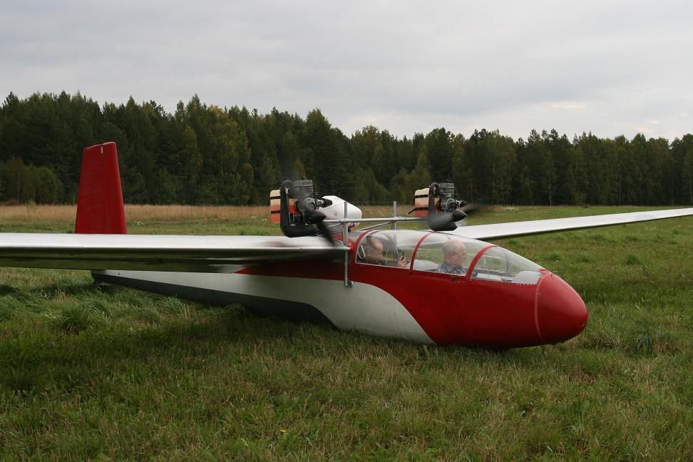

Чехи на "Вивате" в верхней части киля ПВД ставят.
На фото, компоновка для смелых.Сидеть в плоскости вращения винта это сильно!

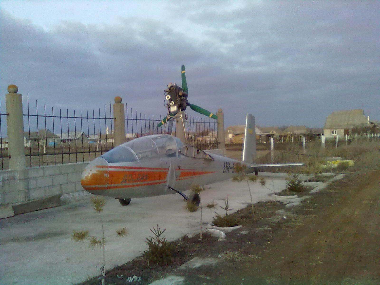

Кто знает поподробней про шасси из поста ГП? Интересует как рулиться на земле(хорошо,плохо,никак).К чему сие присобачено?Как на аэр.качество влияет?

Это про ПВД на верхней части киля или о статике? Про второе       - согласен, близковато к винту. Про первое - так сделано на серийной заводской машине, на которую вполне можно оглядываться всем, кто приделывает мотор Бланику в нос.
