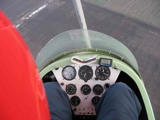

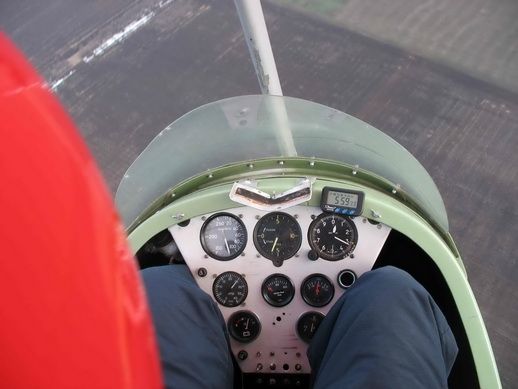

Чтобы сделать горку не обязательно газовать. Для горки я сначала раскачиваю аппарат по тангажу. Обороты малого газа. Отдаём трапецию с целью максимально уменьшить скорость. Далее берём трапецию на себя, набираем скорость. Если пикирование не достаточно, повторяем манёвр. Под конец аппарат значительно кабрирует. Следим, чтобы скорость не упала менее 40 км/ч. Плавно берём трапецию на себя. Если крыло правильное, то выход из горки будет весьма крутым. Прикиньте по фотографии угол пикирования.
Меня интересует, прибавлял ли пилот газ на выходе? Произошёл кувырок на холостом газу, или движок добавил?
