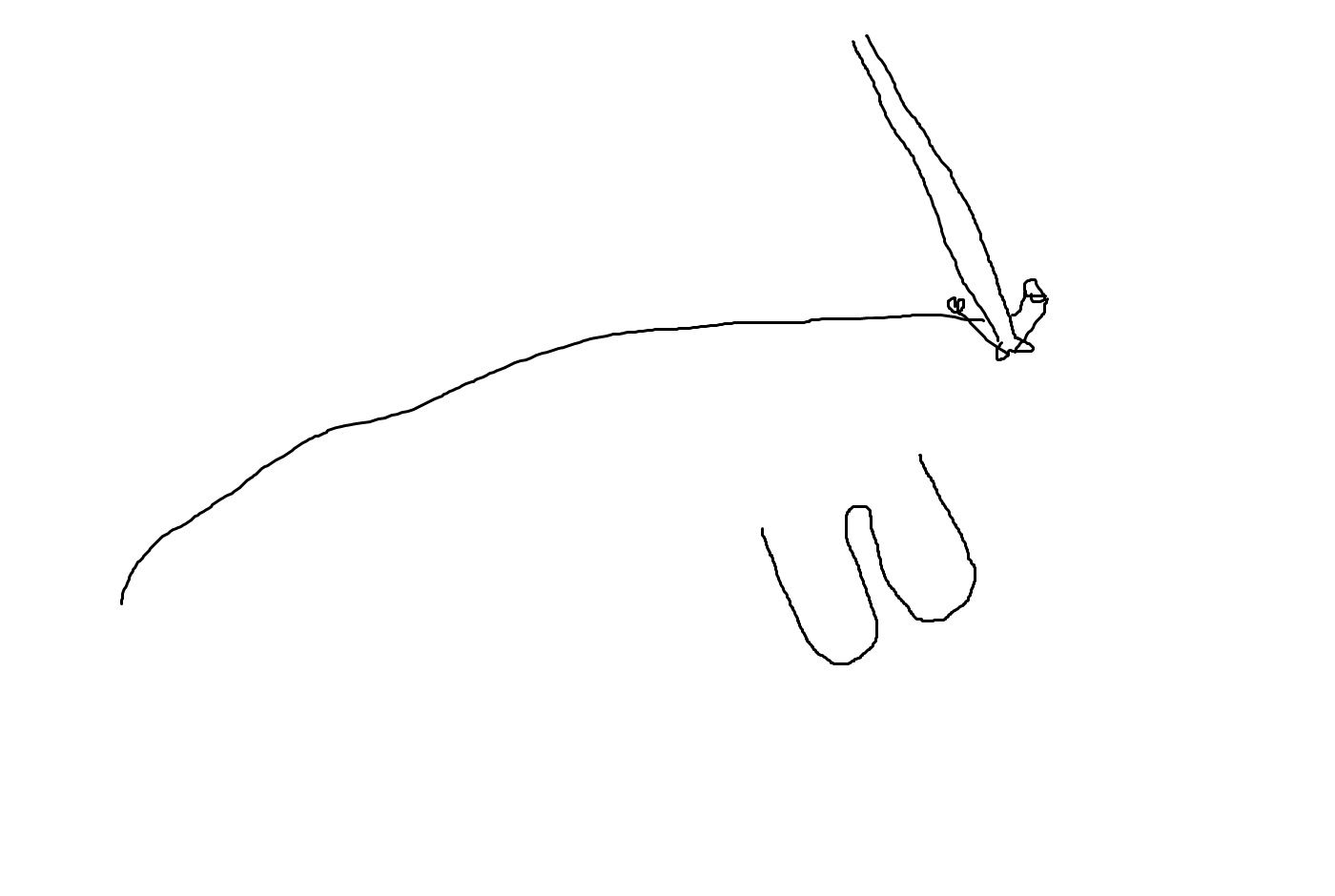

У меня тоже наблюдалось трепыхание задней кромки на конце крыла. Несильно, но все равно... Я все собирался попробовать подсобрать кромку вот такими "скрепками" согнутыми из проволоки, но так и не собрался.
Скрепки не помогут, испытано.Проще стянуть парус через люверсы у двух-трех крайних лат. Реально помогает, тоже испытано. И еще вариант вставить в кромку лопуха пластины типа линейки и зашить обратно(если есть достаточно широкий,3-4см карманчик между крайними латами) При сборке пластины хорошо гнутся из листового поликарбоната. Флаттер исчезнет в принципе.А самый радикальный способ-сделать ушивки паралельно крайних лат, ну это уже на сильно изношенном крыле.

Все правильно,могут флаттерить и эти проемы , т.к. они могут выходить за пределы прямой соединяющей конечные точки паруса по килю и боковой кромке...Все что лежит за ней ближе к задней кромке,при вытяжке задней кромки, будет флатт.ерить в первую очередь... Можно решить простой ушивкой по лопуху( если быстро), главное знать как это делается, здравый смысл нужен всегда

Делал на аэродроме... Машинка"Чайка", вынимал консоль, раскладывал парус, вымерял излишки ткани, паяльником резал ткань по размеру закладки, один рез,распускал швы усиления задней кромки, накладывал излишки ткани, друг на друга.. Кромки ткани прошивал, получается двойной шов, востанавливал усиления по задней кромке.. На другом лопухе аналогично, но с учётом своей вытяжки... Вытяжка лопухов может быть разной... Получалось, до сих пор живой... Как то так...
