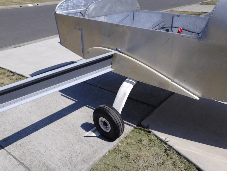

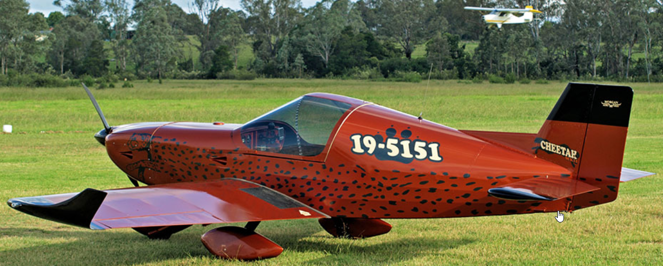

А было что показать (это самый "простой" из двухместных) лтх +- как газайле, а когда увидите как и из чего он собран - имхо, он точно не хуже :

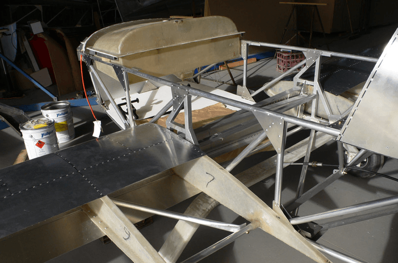

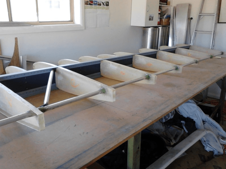

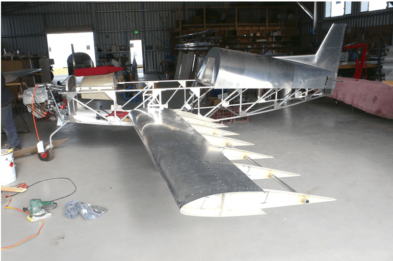

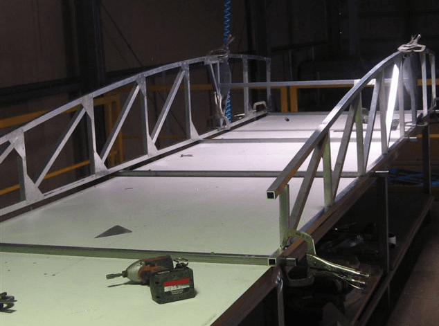

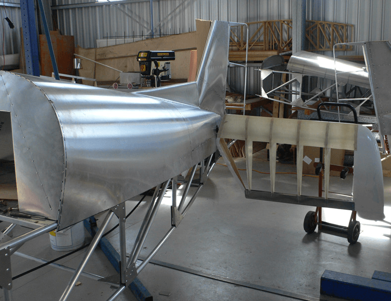

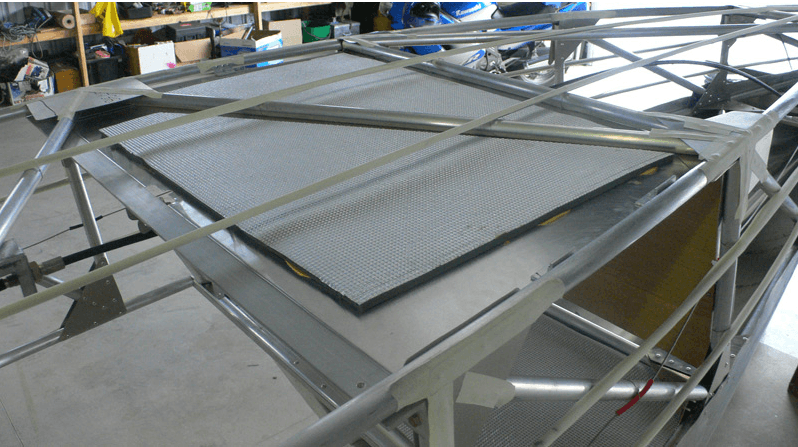

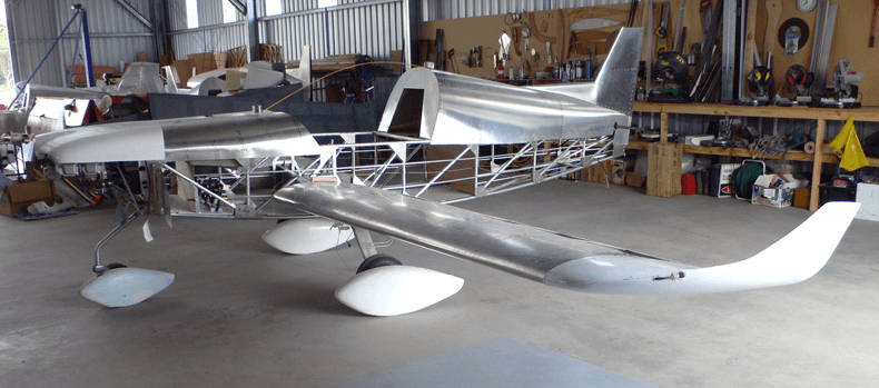

А такой он без шкуры :

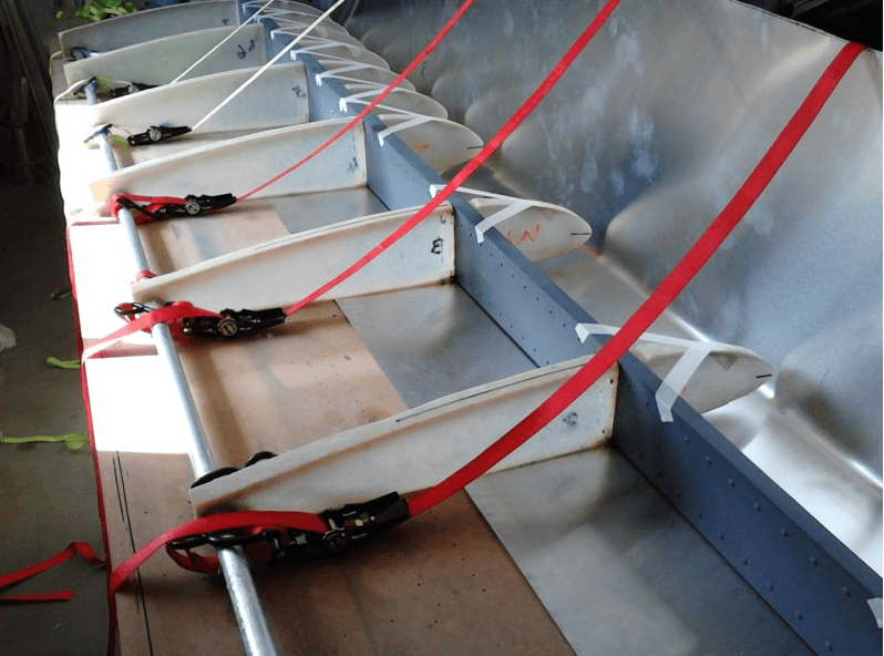

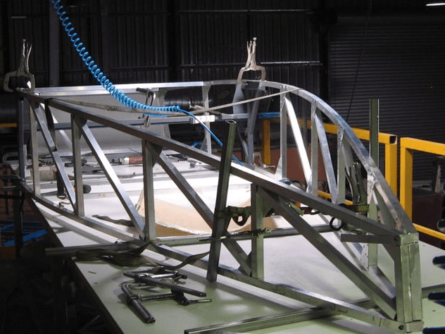

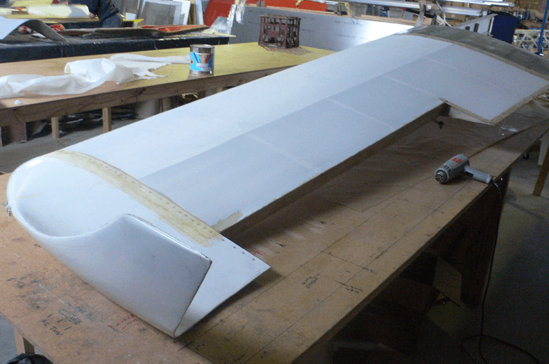

Готовый для обтяжки :
Эти фото от сюда : Building "Cowboy Up", a Cheetah Kit
Это одна из первых версий, потом крыли крылья целиком металлом - разница веса в два бургера и фюзельяж. Там чутка веса больше, но не критично. Но круиз вместо 200 , стал 210..

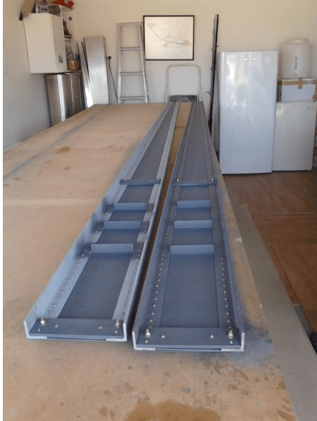

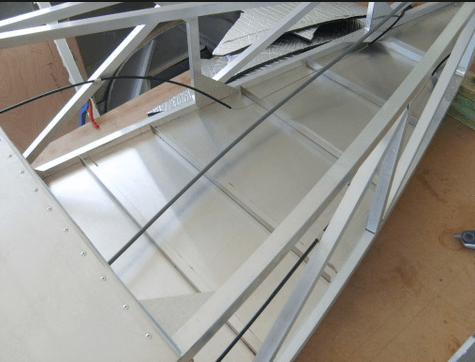

А теперь "вкусняшка" Оно собирается за 400-800 часов. При том кит в виде набора трубок без отверстии и книц. Ферма для лонжерна и шасси сварна, готовая. Как и заготовки из пластика. По материалу каркаса именно этой версии точных данных не нашел. Лонжерон из уголков, притом на одном крыле полки смотрят в перед, на другом - в хвост.

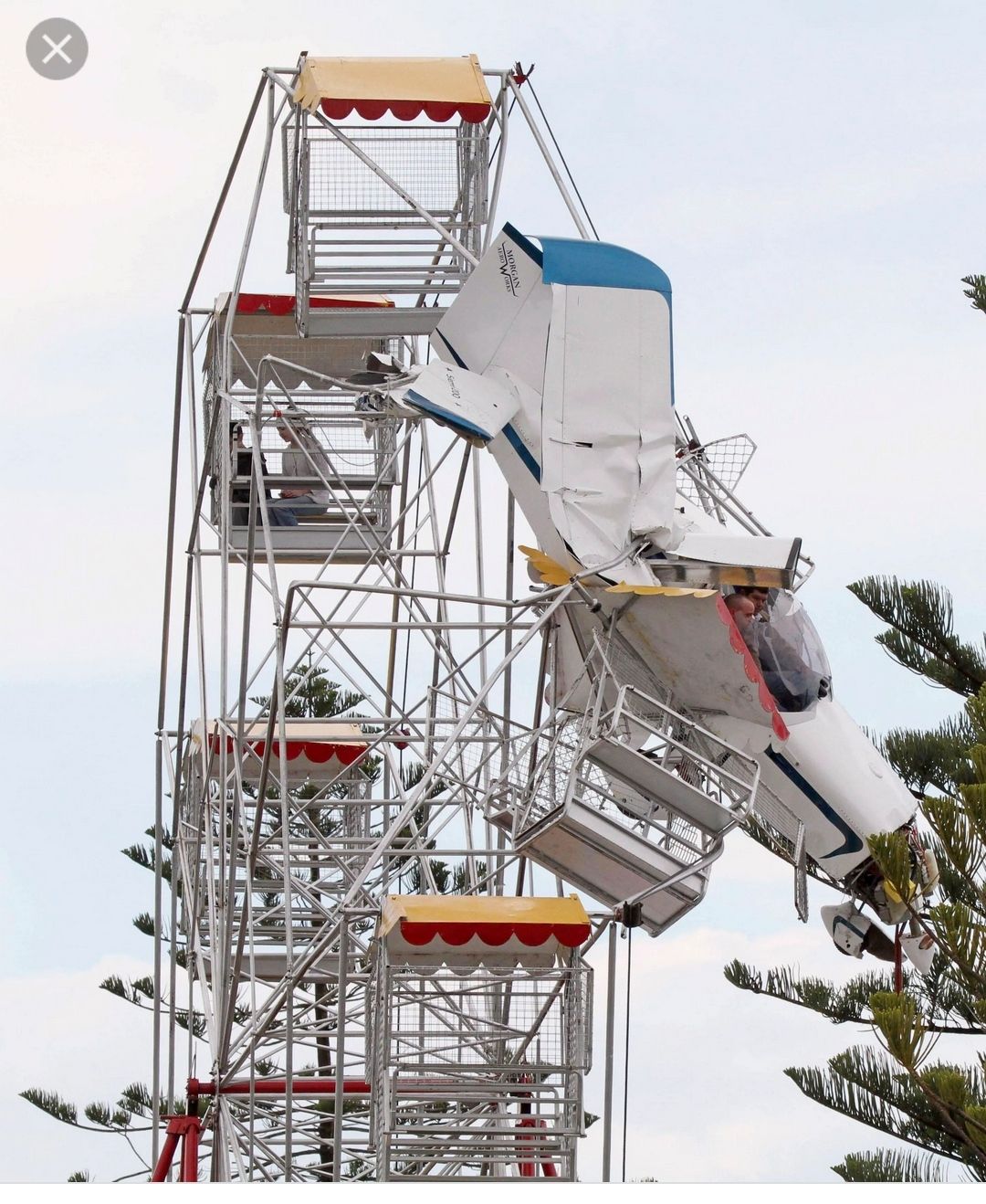

При том все - живет, разбивается об обзорное колесо, пилоты живы, ремонт и снова в полет.
Stanislavz

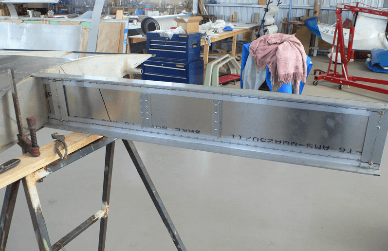

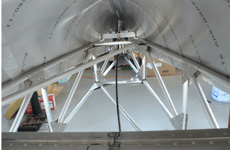

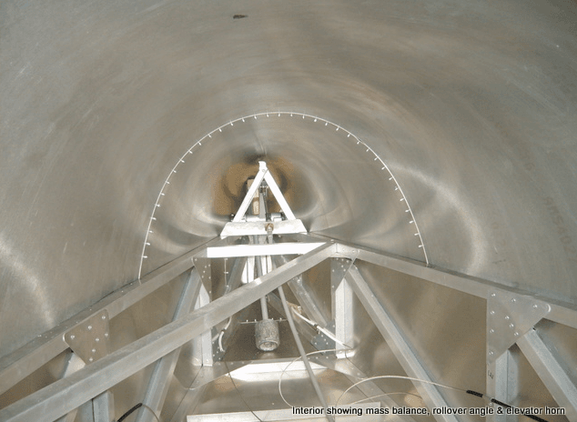

Самая вкусная часть. Так как это кит, и не был указан тип материала, мужики сдали обрезки для проверки. Так вот, если лонжерон из 2024, то ферма из обычного 6060-Т6. Или Ад31...
При том сама ферма из 25х25х3, Кницы из 1мм, только местами из 3мм. Кницы изнутри, снаружи только обшивка. Все оптимизировано для простоты.
Вот. Ферму пересчитывали. Запас там солидный, можно за пилотами все делать из 25х25х2 или 25х25х1,5. Но с цельным проще, им можно не европа с 450 кг макс веса для СЛА.

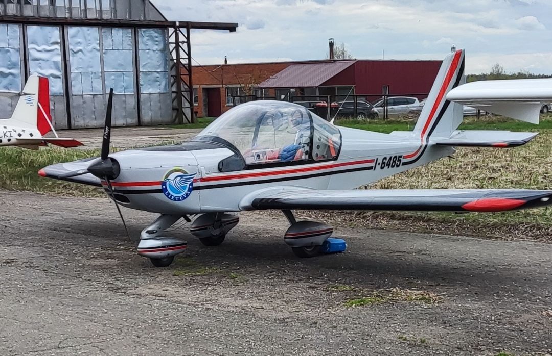

Может ли кто опознать данный самолет ?

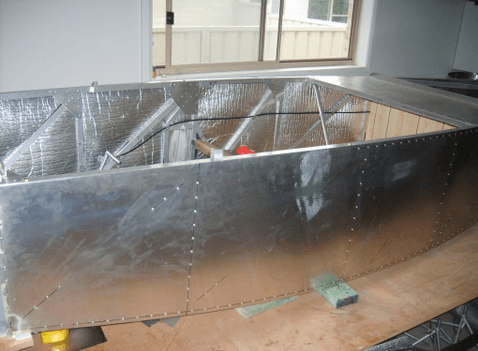

И предлагаю всем выложит варианты на подумать под такую технологию. Плоское днище, в идеале прямые борта,
Да она уже придумана Хейнцем. И этот(Evektor Eurostar похоже) наверное вырос из СН-601.
Stanislavz
"Ларос-100" к сожалению оказался заброшенным в самом начале своего развития из-за "развода" Главного конструктора со спонсором проекта. Там концепция 3-х слойного алюмокомпозита технологию осложняла, без проблем можно было перейти на дюраль 0,6 в обшивках ещё и сэкономив вес. Лапшин даже согласился с целесообразностью такого варианта. Но увы, "народных модификаций не появилось....:(
Видел и трогал жестянки и 601 и 701. Не то.. в иделе крепит обшивку на клей как Беде. Но - страшновато. Видел в инструкции по сборке мцр коломбана подготовку обшивки крыла. Не зря это делается на заводе, под присмотром.
