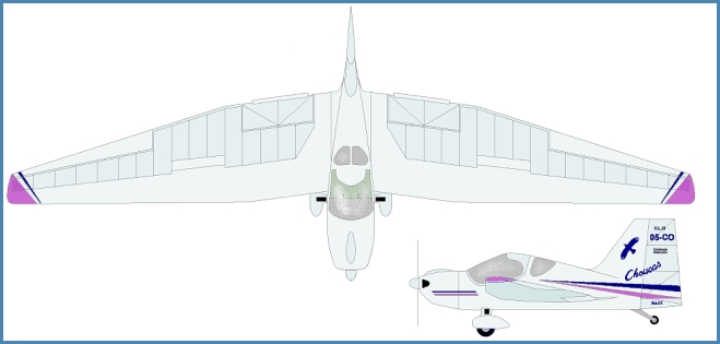

Утилитарные самолеты из австралии / Morgan aeroworks
Правильная рамка фонаря кстати, на 200км/ч начинают открываться, хоть из угля делай. Там нагрузки бешаные.
