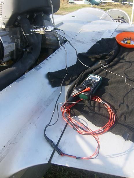

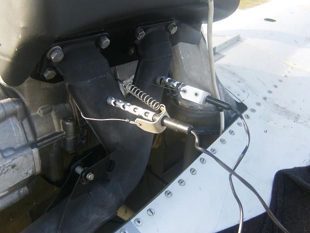

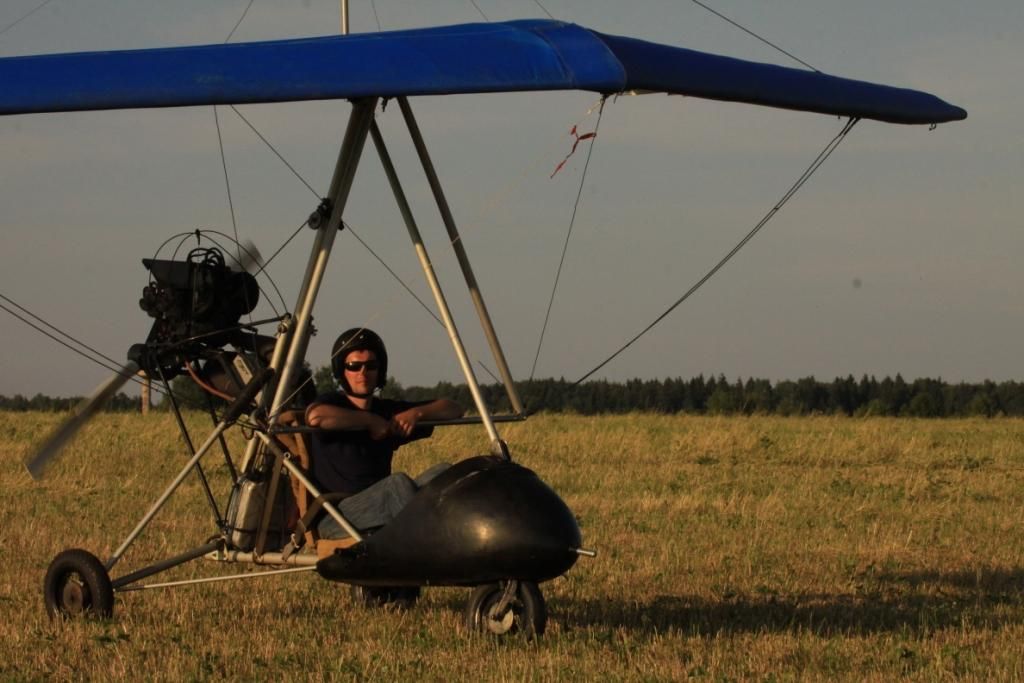

Итак, главные проблемы - высоковатая температура седла свечи (хотя не совсем понятно сколько времени держались обороты 6000) и большая разница в температуре выхлопных газов.
И непонятный эффект - температура выхлопа до 6000 не очень отличается, а при 6000 разница сразу увеличивается до 40-60 градусов, при этом температура свечей не очень отличается :🙂
у 503 кажется 180 придел, а не 240, 160 рабочая, а остальные параметры вроде в норме

Сейчас озадачились контролем температуры выхлопа. У Авиагаммы комплект для двухкарбового R503  стоит 172 евро.

Рост температуры после 6000, при том, что двигатель не раскручивается больше 6500 - дело не в легком винте, явно обедненная смесь, вопрос- откуда воздух...

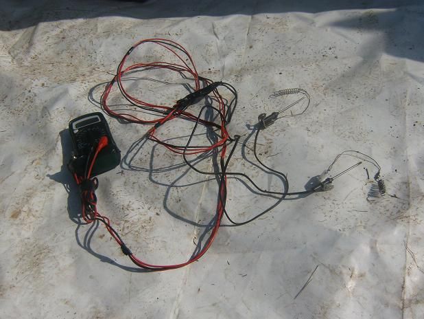

ремопара должна находиться в измеряемой среде только местом сварки проводников....,
эта термопара уже стоит в термокармане (корпусе) поэтому находится в среде должна вся часть указанная в паспорте этой термопары...(собственный гистерезис этих конструкций высок) если в паспорте это не написано - читать справочники либо обращаться к производителю!

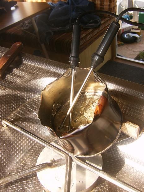

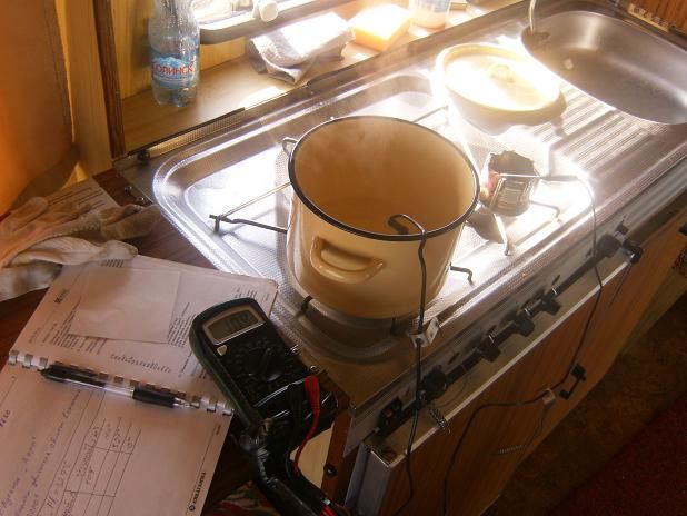

еред установкой макнул в плавящийся лёд и свинец.
Расхождение между термопарами 1-2 градуса, а по абсолютной величине 2-3 градуса.
Правда кипяточек подгулял - показывают на 9-10 градусов выше,
вот примерно про это и пишу! а вообще посмотрите  производителей о которых писал, у них есть гораздо меньшие по размеру и удобству применения термопары.

Это очень, очень странно! 503й известен тем, что в прохладную погоду недогревает. У меня на обкатке температура была в районе 180-190, сейчас нормальная - 140-160. 250 под свечами - признак совсем неправильных процессов в двигателе. Посмотрите свечи, проверьте топливную систему - может быть где-то подсос воздуха. Может быть неправильный бензин, или Вы льете слишком мало масла.

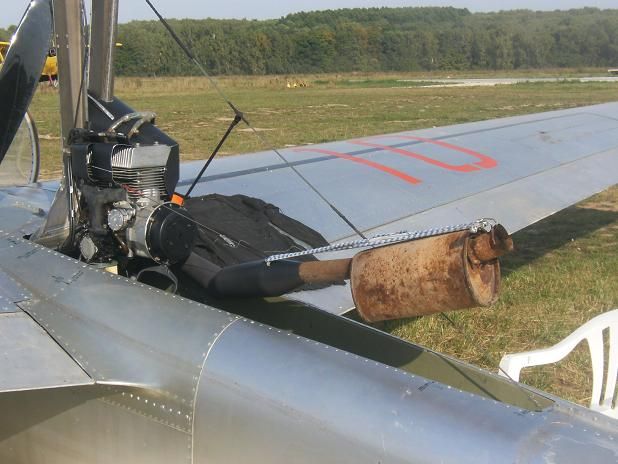

Два дня экспериментировал с различными жиклёрами и углом установки лопастей, извёл штук 6 жигулёвских, результат отрицательный. Зато получил некоторые познания в работе беспоплавковых карбюраторов.
Потом тупо снял резонансную трубу, и, о радость, все градусы в норме! Ну нет бы с этого начать!
Правда мощность двигателя рухнула прилично.
Следующий этап - издевательство над резонатором. Не ожидал, что такая примитивная железяка даёт такой эффект!
Только бы двигатель не сказал ква  до окончания экспериментов 🙂
