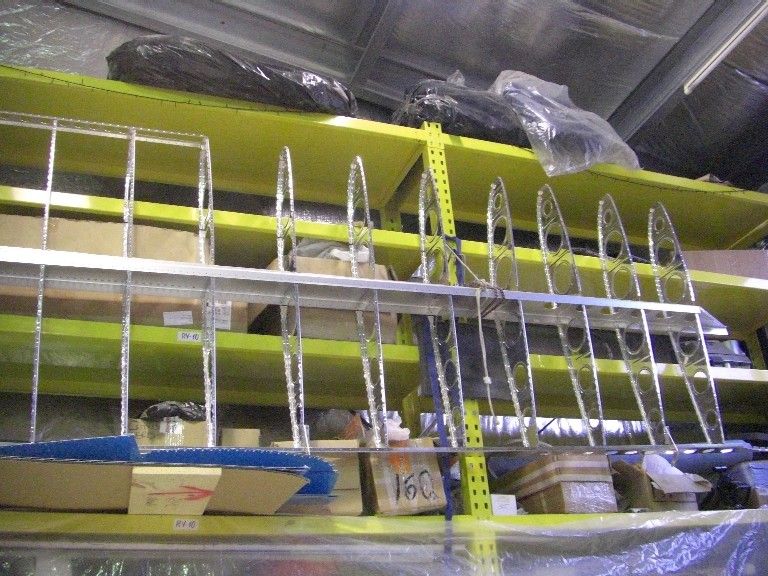

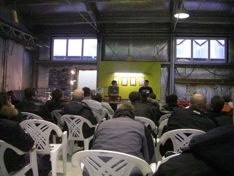

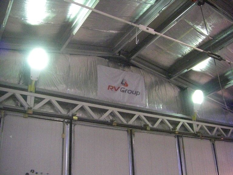

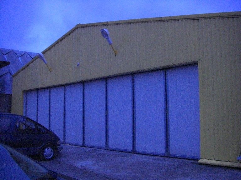

Мероприятие проходило в отлично оборудованном тёплом ангаре:

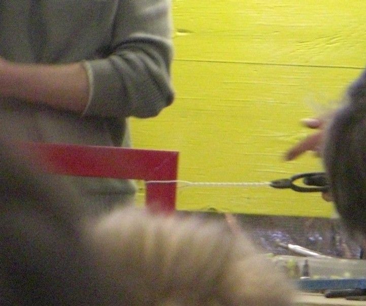

на вступительное слово я опоздал (это отдельная история), поэтому начну с выступления Андрея и Василия, которые прекрасно изложили суть процесса постройки алюминиевого самолёта и познакомили со всем необходимым для этого инструментом, в том числе весьма любопытным:

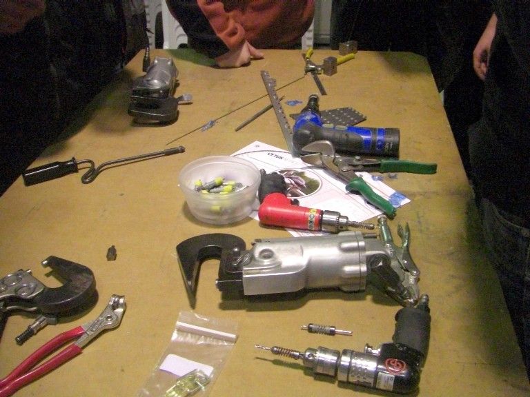

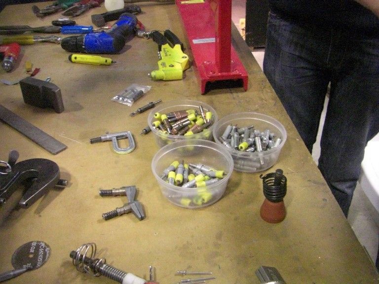

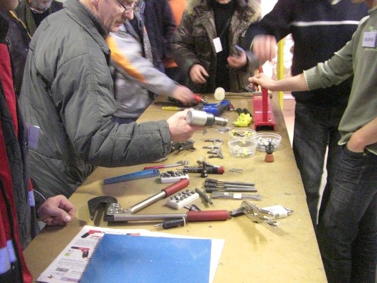

поближе с инструментами можно было познакомиться во время перерыва:

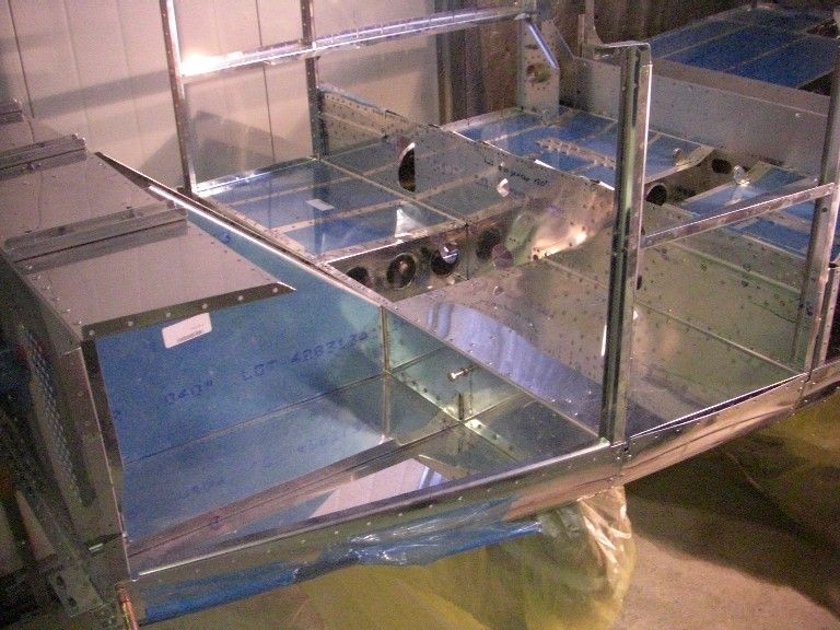

также можно было ознакомиться с наглядным пособием - фюзеляжем и крылом самолёта RV-12, находящимся в данный момент в процессе постройки:

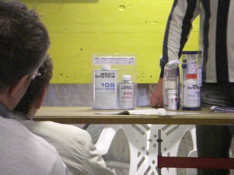

очень интересным был доклад о применении композитных материалов и современных технологиях их изготовления:

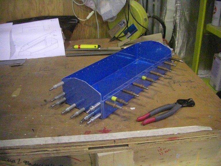

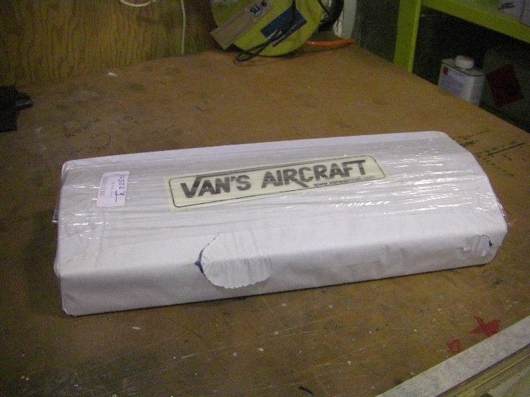

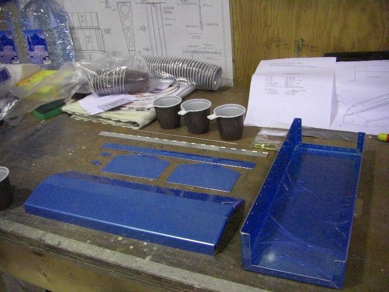

второй день мастер-класса был посвящён изготовлению инструментального ящика - каждый участник под бдительным, но ненавязчивым контролем инструктора (с подробным рассказом "как и зачем") прошёл весь путь изготовления гаджета. вообще этот ящик очень показательная деталь - не смотря на свою простоту, он содержит все основные элементы, материалы и технологии, необходимые для постройки RV.
Итак, берём упакованный девайс, вскрываем и проверяем комплектацию:
    75,3 КБ · Просмотры: 277
    92,8 КБ · Просмотры: 267

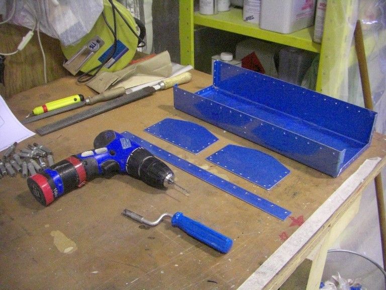

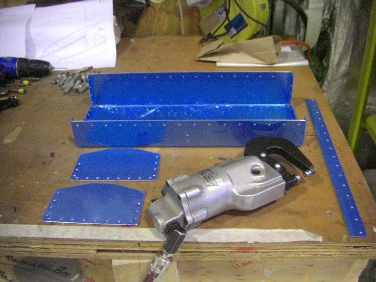

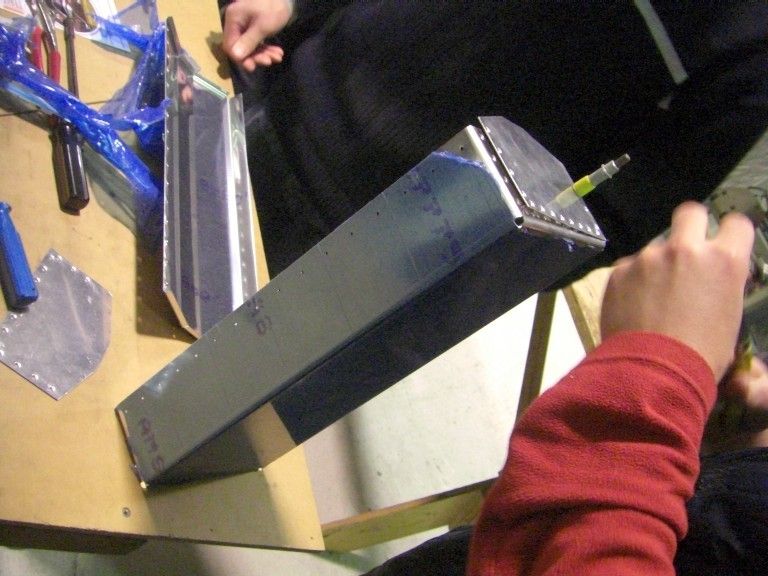

каждую деталь обрабатываем по краям, удаляя напряжённый металл и заусенцы,далее собираем отдельные элементы в единую конструкцию и сверлим отверстия под заклёпки.
снова всё разбираем обрабатываем отверстия и штампуем их в местах использования заклёпок с потайной головкой
