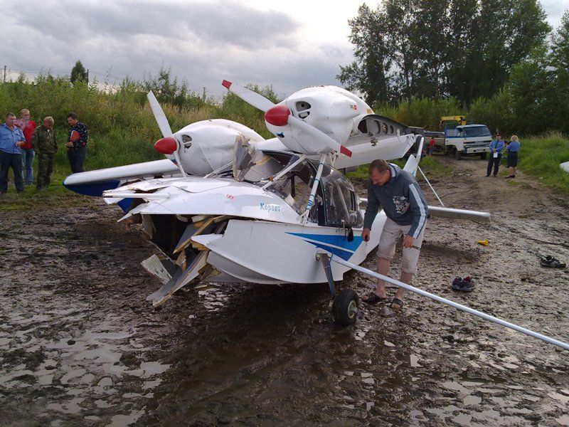

В Кемерово 23.08 на реке Томь, Частный самолёт Корвет с налётом 70 часов при приземлении на воду скапотировал, пилот забыл убрать шасси. Самолёт ударился носом об воду,  разлетелась передняя часть фюзеляжа, после чего он затонул.
Жертв и пострадавших нет, только материальные затраты.

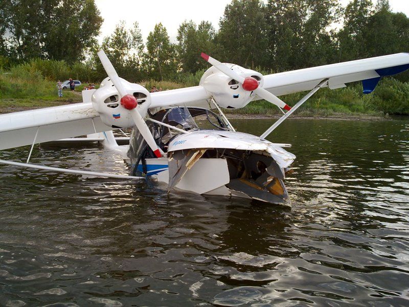

Вот ещё фото.

В кабине был пилот и пассажир. Жилеты были, но не одеты. Все произошло довольно мягко, глубина не большая 1.5 метра, лодка имела плавучесть, моторы заглохли сами, правый винт сломался.
Так как лодка какое-то время была на воде пилот, и пассажир спокойно вылезли и выплыли на берег, даже не одного сенника нет.
Взлёт был с берега, а садились на воду вот и человеческий фактор. Пилот с очень большим стажем, не самоучка летает на АН-2, Як 52, полная программа высшего пилотажа, все допуски были на полёты.
Так может быть с каждым из нас,  кто летает, но последствия не приятны.

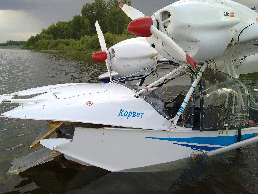

Очень удивил стык верхней части носа лодки с нижней  😱. Там что на заклепках собрано  :STUPID ? При очень сильном разрушении носовой части снизу, верхняя обшивка просто отошла с крепления и практически не пострадала. Нужно ОБЯЗАТЕЛЬНО очень хорошо стыковать это место и не на заклепках, а хорошей переклейкой деталей между собой. Тот клееный стык не годится. Оно добавит прочности очень значительно и даже если будут разрушения, они не будут столь значительными при одинаковых ударах. Стыки не должны ломаться по шву! Здесь нижняя часть носового отсека потеряла устойчивость и развалилась из-за плохого стыка с нижней. Там шпангоуты носовые есть вообще? Можно ли более подробные фотки разрушений носового отсека увидеть?
ЗЫ. Композитную лодку, в отличии от алюминиевой, починить несколько проще  :IMHO. Разрушения только кажутся фатальными.
ЗЫ.ЗЫ. А летать на таких самолетах нужно в спас. жилетах, даже если не планируете посадку на воду (вдруг придет необходимость на неё садиться, да ещё с отказами).

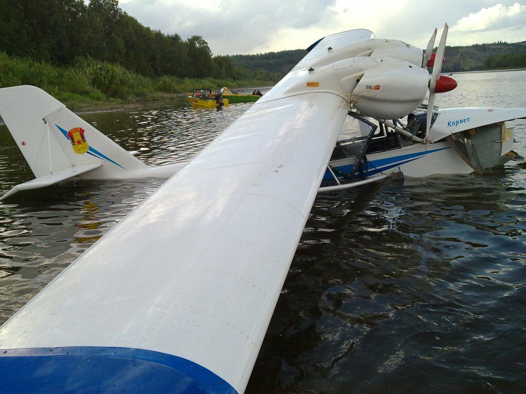

Самолёт в хлам. Крылья завернуло восьмёркой, они цельнометаллические электроника вся коротнула, (станция, авиагоризонт и.т.д.) На фотографии и половины не видно, что произошло. С моторами тоже не понятно был или нет гидра удар, моторы до последнего работали.  Они не планировали не штатную посадку, всё произошло внезапно.

В этом случае цельный нос не помог бы. Кроме того, у Корвета стык "лодка-капот" выполняет функцию отбойника, успешно обрезая брызговую пелену, идущую вдоль борта лодки.
Нормы АП-ОЛС, по которым сертифицирован Корвет, однозначно требуют индикации УБРАННОГО шасси.

Абсолютно согласен, что должны быть разрушения, гасящие силу удара, НО где переборки, сохраняющие плавучесть плавсредства? Верхняя часть должна соединяться с нижней РАВНОПРОЧНО. Про функционал отбортовки я в курсе, но фюзеляж ИМХО должен стыковаться как по внутреннему слою композита, так и по внешнему вдоль плоскости, а уже затем на него можно интегрировать отбортовку, причем не обязательно по линии размыкания  😉. Там совершенно разные усилия на разрушение. Если бы на таком аппарате наехали бы на притопленное бревно? Мне очень не нравится раскрытие фюзеляжа после удара по шву. Там есть шпангоут, который сорвал крышу? Есть ли фото внутрянки этого самолета в изначальном виде?

1. Плавучесть Корвета (как и всех известных мне аэропланов подобной компоновки) в случае повреждения никакая. Достаточно плотная компоновка не позволяет выделять полноценные отсеки с гермопереборками (попробуй пропусти герметично тягу или трос, с минимальными финансовыми и весовыми издержками).
2. Решение проблемы для высокопланов - в использовании элементов плавучести с заполенением пеной (по типу катеров Boston's Weller). Но такие девайсы надо закладывать в проекте, а Корвет не слишком долеко ушел от прародителя Че-22.
3. Прочность носовой части Корвета вполне достаточна для восприятия эксплуатационных нагрузок (удар "апстену" он держать не должен по определению). Если включить в работу капот (который сейчас спроектирован только под аэродинамические нагрузки), то масса конструкции возрастет где-то на 3..5 кг (это с учетом увеличенного сечения).
4.  Крышу сорвало стенками, к которым крепятся передние стойки ЦЧК. Когда крыло сыграло, стойки "вытянули" с корнем весь набор.
5. И еще обратите внимание вот на что. Все разрушения оказались безопасными для экипажа, ни один элемент не норовил проткнуть или перерезать летчика. Самолеты Че и Корвет "дружественны" к экипажу при разрушении, это проверено.
