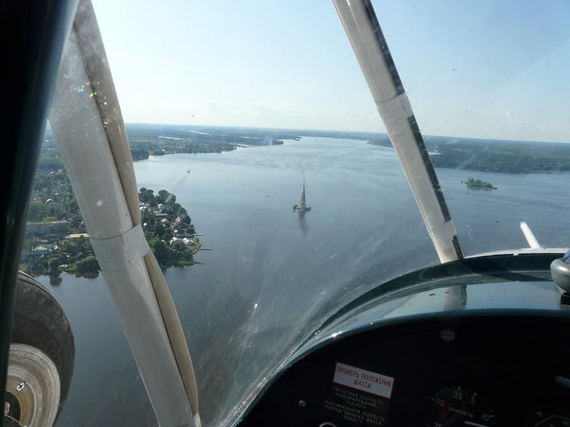

Далее ОЧЕНЬ просто , если шасси ВЫПУЩЕНО  ( при посадке на ВОДУ) то его убираешь.
Вообще То может и смешно будет звучать , но иметь НЕЧТО в кабине лодок может в виде переключателя режимов ЗЕМЛЯ/ВОДА при этом часть сигнализации будет работать для выбранного режима посадки
А зачем тогда сигнализация, если указатель "земля/вода" можно просто на рычаг уборки шасси прицепить? 😉
Так, кстати, часто и делают...
Таблички, лампочки, сигнализация, даже шасси видно. Но к этому всему глаз замыливается, если не будет элементарной дисциплины на борту
, рано или поздно всё равно накосячишь.

Нормы АП-ОЛС, по которым сертифицирован Корвет, однозначно требуют индикации УБРАННОГО шасси.
На нашем ЛА-8 эта проблема также обсуждалась,  решение см. выше.
Камрады, принимаются любые предложения и соображения по сигнализации. При этом надо помнить:
- садимся и на воду, и на сушу
- минимум лишних движений перед посадкой.
Аффтарам идей заблаговременный решпект 🙂 и стакан при встрече 🙂
Наклейку на переключатель шасси приклейте одно положение "НА ВОДУ" второе "НА СУШУ"

кнопка под ручку выпуска закрылок, на приборку лампочку большую красную с этикеткой проверь шасси и зуммер в уши. выпустил во взлетное лампочка загорелась и если шасси убрано зуммер, тогда при заходе будет постоянно лампочка напоминать, а зуммер устраивать дискомфорт, что то не так, просто, без вложений.
дураку не чего не поможет, а если запарился укатался (со всеми может случиться) пассажиров и жажда наживы берет верх, то такой примитив вполне в состоянии напомнить и предотвратить летное происшествие.
кнопка под ручку выпуска закрылок, на приборку лампочку большую красную с этикеткой проверь шасси и зуммер в уши. Cobra
   Может всё это ещё со скоростью связать,чтобы зуммер при приближении к посадочной  начал ,,орать,,  ??! :-? 😉
закрылки перед посадкой все выпускают, если самолет будет издавать зуммер, мигать лампой (подписанной), лишний раз взгляд кинешь, а под мигающим табло, лампы с этикетками вода, суша.
В итоге, табло и зуммер заставят лишний раз взгляд кинуть на приборку, а лампы скажут в каком положении шасси.
Вложения минимум, а корветов переколотилось уйма да еще и люди погибали, уже много раз убеждался что если система сделана по принципу от дурака то с ней очень редко неприятности случаются (есть отдельные таланты ;D), а если по правильному и как должно быть, по принципу учите РЛЭ то начинаются проблемы.

На Корвете колесо  перед глазами. Если уж этого не видеть при посадке на воду, зная что посадка с колесами - основная причина ЛП с твоим типом судна, то таблички и лампочки в кабине точно не помогут. А вообще читайте контрольные карты, оно будет надежнее, дешевле и безопаснее. Глядишь и закрылки не забудете и стояночный тормоз снять🙂))

Огромное спасибо всем камрадам за предложения.
Резюме.
1. Завтра же вношу в РЛЭ предложение камрада kefis в РЛЭ
2. Рассмотрим вариант мигающей лампочки (транспаранта) "ПРОВЕРЬ ПОЛОЖЕНИЕ ШАССИ", активирующейся при сочетании следующих факторов:
- Vy<-1.0
- закрылки >0
3. В качестве дополнительной опции можно предложить спасательный акваланг.
4. В конструкцию необходимо вводить заполненые пеной отсеки, чтобы не утонуть до конца.
