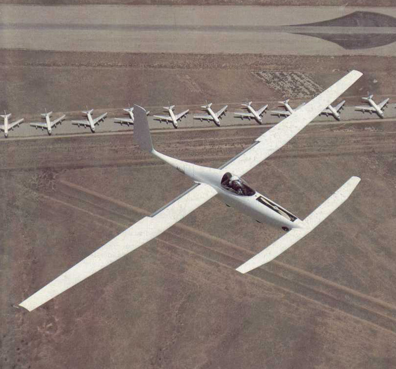

А Каспер был единственным, который мог садиться не по глиссаде, а "в вертикальный колодец"!
-пока не знаю достоверно какая реальная скорость вертикального снижения у КАСПЭРВИНГа,(5-8 м/с),
но появилась новая идея,как можно безопасно приземиться,
снижаясь с такими скоростями...
-мой Друг разработал систему дотомаживания классического парашюта чтобы не повреждались опускаемые на них грузы,
и если этот метод применить для "жёсткого" парашюта каким является крыло Каспера,то можно добиться отличного эффекта
=вертикальной посадки с нулевой скоростью!
-такое устройство поменяло бы парадигму безопасной посадки.

все лучшие парители имеют классическую аэрокомпановку ---те же птицы и планера стабилизатор в хвосте именно для устойчивости в режиме парения !!! ;) :~) утку используют наоборот для сверхманевра у современных истребителях ---и переднее го является дестабилизатором  :IMHO а вы хотите применить аппарат с специфическими возможностями не в том режиме----бред :(

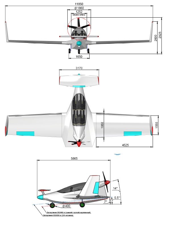

Приветствую всех! Давно слежу за этой темой, не понимаю, о чем спор. Есть патент 008818 EAPO. Есть официальный сайт изобретателя
http://www.yuanaircraft.ru/
Есть статьи с расчетами и обоснованиями от него же
http://www.yuanaircraft.ru/page5.php
Плюс, у них новый проект появился, довольно интересный на мой взгляд
http://www.yuanaircraft.ru/page6.php
