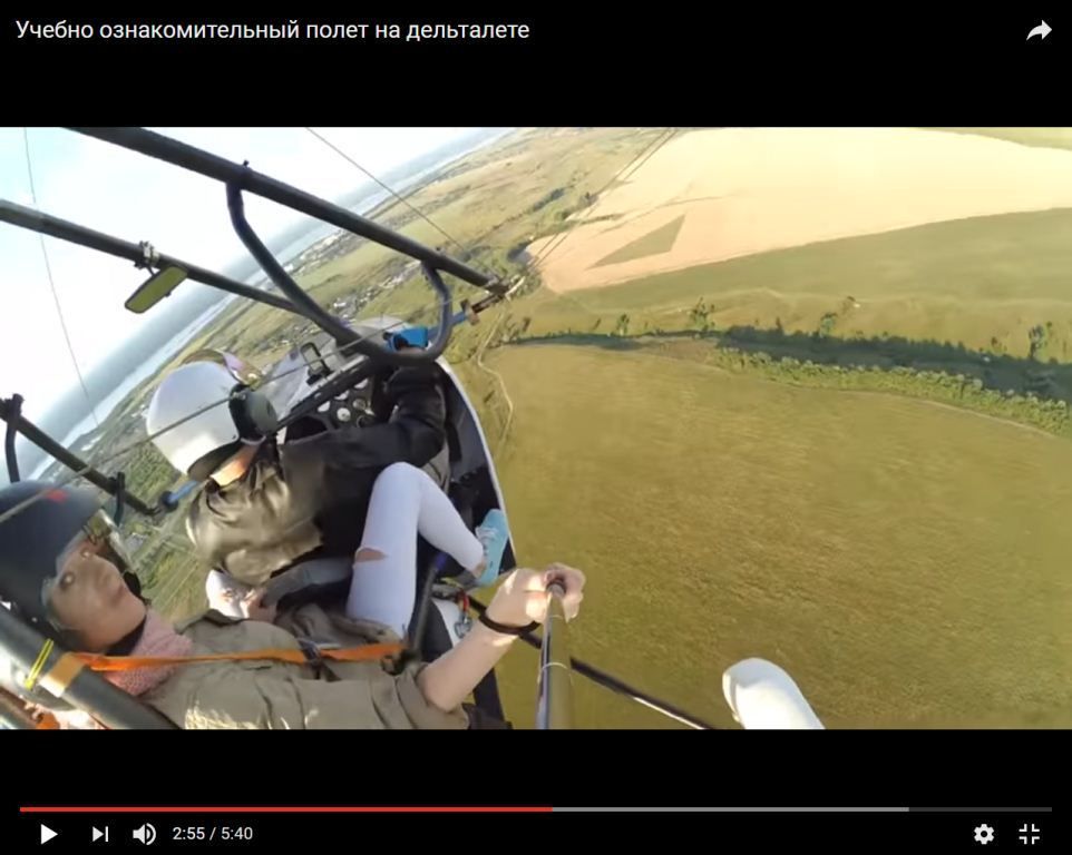

Отбирайте у пассажиров эти сэлфи палки, в начале 2-й минуты он её предупреждает, смотрите что происходит в конце 3-й 😱!

На земле тяну пассажира за руку с камерой до винта и укорачиваю им палки до длинны с зазором. Предупреждаю: длиннее запрещено! На широкоугольных типа гоупро - фотки достаточно интересные и так получаются. Один отморозок всё же на ходу начал удлинять, так перехватил её и сразу на посадку, подальше от беды с неадекватами ...
