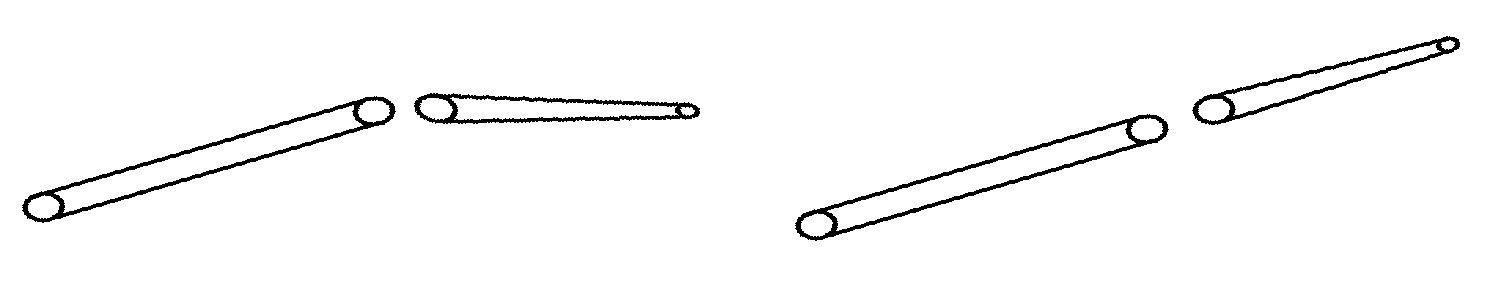

Попробовали заклеить щель между стабилизатором и рулем высоты (такая же как и на вертикальном оперении см. фото). Самолет стал балансироваться на значительно большей скорости.  При 70 км.ч. по прибору, резко возрасли  тянущие усилия на ручке. Как и ожидалось, эффективность руля высоты несколько выросла, но игра явно не стоит свеч.
Кто нибудь сталкивался с подобным эффектом?
Практически не знаю, но решил мысли записать, чтобы корифеи опровергли.
Подъемная сила отрицательная на оперении. По фото виден угол установки.
1. Вариант - подъемная сила уменьшилась после заклейки щели - наверное так и есть! Щелевое оперение было  :)!
2. Вариант - подъемная сила на оперении вперед переместилась - но мало это влияет по всей видимости.
3. Вариант - так подъемная сила так распределилась на оперении, что руль высоты вниз отогнуло - когда щель была, вернее дыра, просто вниз выдувало разрежение повышенное давление, а как заклеили щель, то обтекаться лучше стал руль и разрежение больше снизу стало.
А интересно, какое балансировочное положение руля - слева или справа на рис.?

Cправа балансировочное сопротивление будет меньше. Именно поэтому  в целях балансировки на скоростных аппаратах предпочтительнее делать переставной стабилизатор , а не триммер. Впрочем на скоростях АОН я полагаю 1 км-2 км/ч погоды не делают

Понятно, что после заклейки щели эффективность руля выросла. Удивительно. что на балансировочной скорости, когда руль флюгируется по потоку, оперение стало создавать меньшую отрицательную подъемную силу. Ни какого разумного обьяснения данного эффекта мне придумать не удалось.
Можно сравнить руль высоты с элероном, только вверх ногами.
Если элерон вверх поднимаем (но подъемная сила на элеронном участке крыла больше нуля)- угол нулевой подъемной силы увеличивается (прямая подъемной силы по углу атаки параллельно сдвигается вправо).
(Хотя если отрицательная подъемная сила на крыле график также сдвинется вправо, еще уменьшится подъемная сила от поднятия элерона).
Представим что летим с поднятым элероном (но большим углом атаки, подъемная сила все-равно больше нуля) и заклеиваем щель - подъемная сила уменьшается как получается на практике, на оперении данного аппарата, и можно сделать предположение, что угол нулевой подъемной силы также увеличится, также график вправо сдвинется. Заклеивание щели равноценно отгибу элерона вверх. (При этом элерон вверх отогнут и подъемная сила вверх направнина крыла с элероном).
Для руля высоты с отрицательной подъемной силой - тоже самое, но наоборот. (Подъемная сила горизонтального оперения вниз направлена и руль вниз отогнут).
Если бы руль высоты стоял не по потоку, а продолжал бы стабилизатор, то заклеивание щели было бы равноценно отгибу элерона (руля вниз) и подъемная сила (отрицательная увеличилась бы от заклейки, скорость балансировочная уменьшилась бы).
