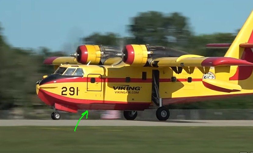

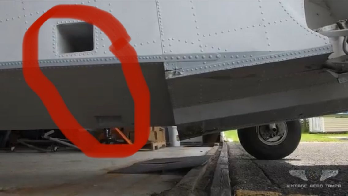

Всем доброго времени!

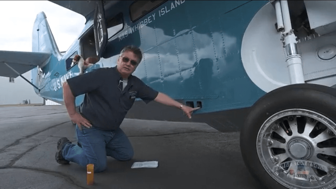

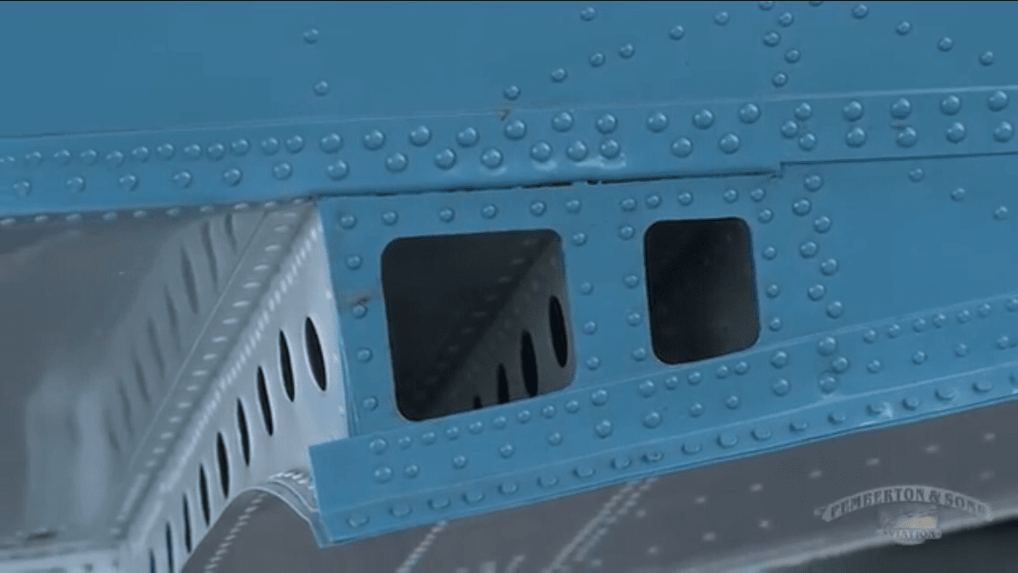

Вот открыл для себя такое чудо как вентилируемый редан.
Есть какие-то мысли по этому поводу?
Будет ли какой-то эффект от него?
Знаю, что на некоторых скоростных катерах в зареданное пространство выводили выхлоп для более скорого "отлипания" воды в этой зоне, а при такой конструкции сложно представить работу этих отверстий для выхода на редан.
Мысли такие что наличие воздушных пузырей в пограничном слое снижает сопротивление.

То что на фото, думаю, менее рационально, выход воздуха лучше сделать ближе к оси симметрии, в более "глубокой" части. У борта подсос воздуха и так достаточный по боковому срезу ступеньки редана.
Интересная идея, как я понимаю за счет инжекции водо-пузырьковая смесь с ростом скорости начинает заполнять зареданное пространство и умньшать сопротивление и массово-инерционные характеристики зареданной воды. Вопрос будет ли это на наших скоростях достаточно эффективно работать? Для лодки у которой скорость отрыва 130 км/час я это понимаю, там квадрат и третья степень скорости требуют всех мер.. а у нас рабочие скорости перехода на активное глиссирование от 50 до 70 км в час..

И еще я заметил на канадской лодке уступ в передней части лодки, похоже сделанный с целью отлепить воду от днища.
Умозрительно на Уигене лучше сделано, воздух будет подсасывать в середину дна, и он уже сам разойдется кверху.

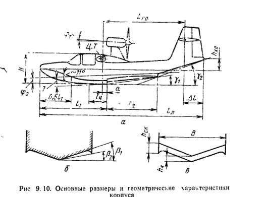

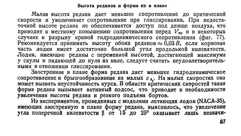

Смотрите Бадягина "проект лодки". Стреловидный редан будет сопротивляться изменению тангажа, вентиляция зареданного пространства осложняется при отрицательных температурах воздуха. + любой редан это доп сопротивление в воздухе, чем он выше. Высоту редана выполняют расширяющийся увеличивающимся от центра к бортам.
Да, со стр. 150, 9 глава.
Про дыры-воздуховоды перед реданом много написано, в т.ч. что это хороший мусоро-ило-сборник. С этих мест начинается гниение амфибий.

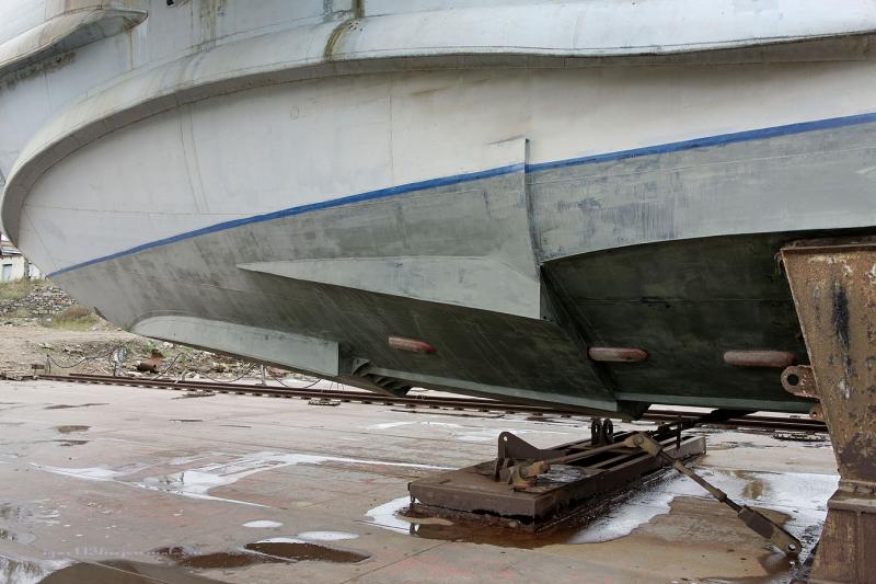

Проблему подвода воздуха в зареданную область блестяще решил Алексеев на своих лодках-экранопланах КМ. См.фото: бортовой наплыв в купе с бортовым реданом выходящим выше ватерлинии.

Извините, Справочник Авиаконструктора ТОМ 2 "Гидромеханика гидросамолета" (если надо могу сбросить на почту) стр 87.
