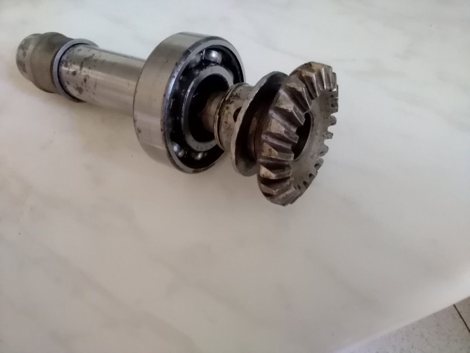

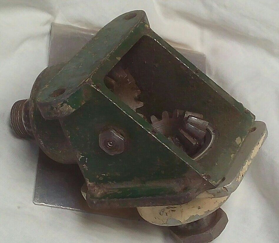

Всё работает, всё крутится, за исключением хвостового редуктора, по причине отсутствия деталей

Если кто имеет инфу или возможность изготовить подобное, или с прямым зубом - откликнитесь, будет заказ

Да, только эта ведущая, есть, а надо ей пару, ведомую, ещё меньше размера, которую не нашли 😂 🤣

Спасибо, Павел, за совет. Думаю что с таким диаметром в таких силовых установках не может быь таких изделий. Надо в наружном диаметре 36.5 мм и 16 зубьев, с внутренним отверстием 16 мм, длинной зуба 7 мм, длинной тела 35 мм. Всё конторы, что рекламируются, не делают с таким малым модулем, не выгодно им. Но я в поиске, вертоль-то простаивает из-за этой казалось бы мелочи. Кроме запуска и прокрутки несущей, пока с ним ни чего не делается

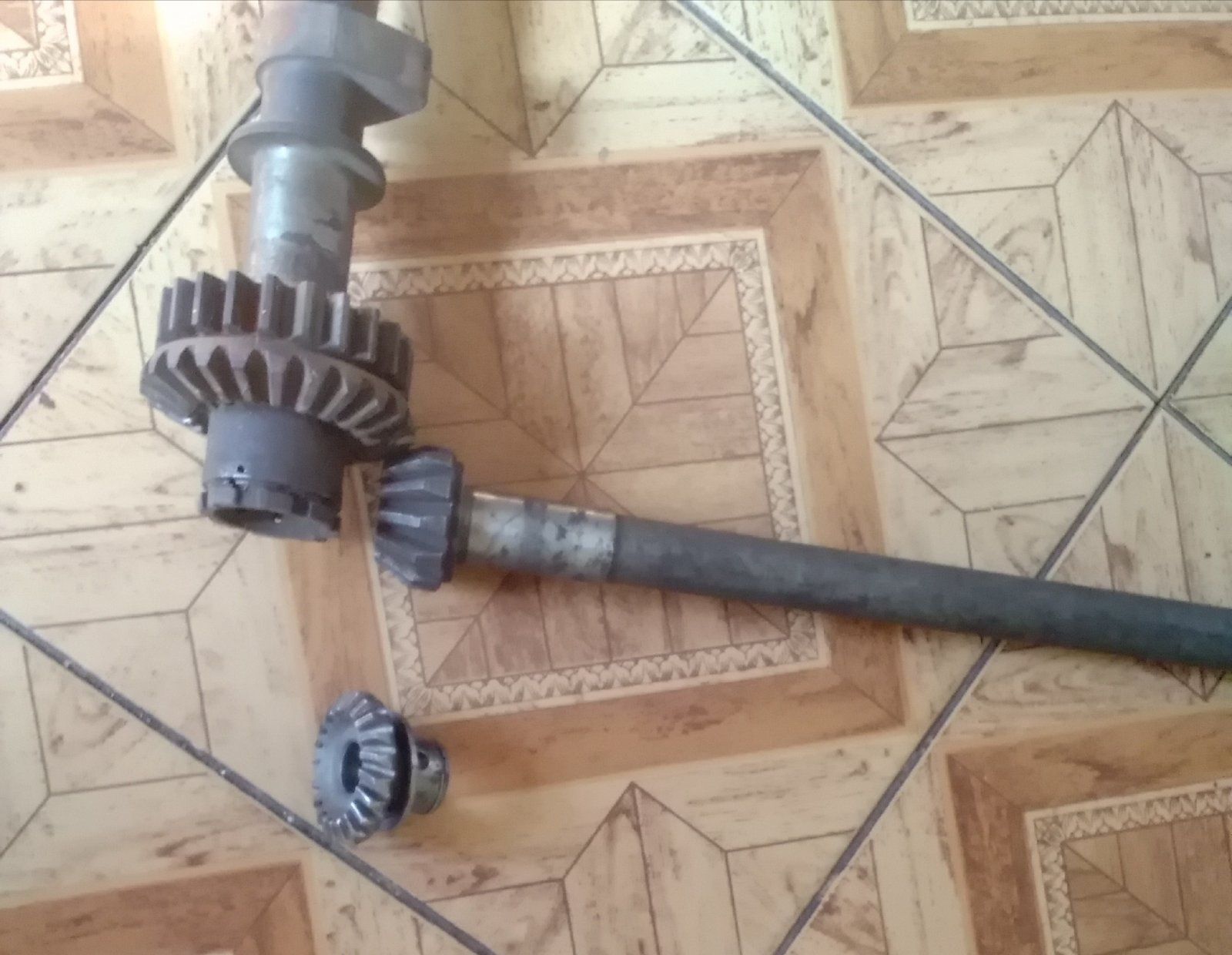

Кстати, Павел, не поверишь, но у меня есть вертикальный вал привода распредвала и сам распредвал двигателя Д-12, но они далеко не сопоставимы с необходимыми
Завтра фоткну и покажу

Я эту пару храню лет 30. Осталась одна эта пара, а со второго распредвала и привода его я сделал для мотоблока привод на фрезу, землю крушить, давно это было

Много всего пересмотрел, по редукции не подходят. Нельзя менять редукцию на хвосте, т.к. заточено под него, начиная от привода двигателя на основной редуктор, а с основного на привод к хвосту, лопасти хвоста резать не хочется при увеличении редукции, их обороты значительно повысятся. Бум посмотреть

При увеличении редукции угловог ред. ( ведущая меньше ведомой) обороты ХВ уменьшаются. Редукция 1 : 1 подойдёт ?

У... Вы..., рудукция должна 1.6
Причём не понижающая, а наоборот, повышающая. У ведущей, что на фото - 21 зуб, нужна ведомая с 16-ю
зубьями🤷‍♀️🤷‍♀️🤷‍♀️
